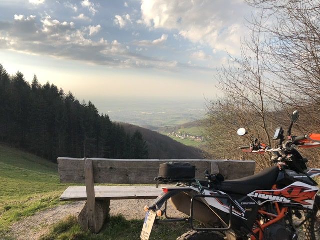

Ich habe nach der PP-Sitzbank eine Kahedo-Bank von Touratech günstig erwischt ... und bin begeistert. Deutlich das Beste! Gute Polsterung, höher, angenehmer Belag. Endlich mehrtägig langstreckentauglich.
Wiege 90 kg und bin 175 groß. Höhe geht grade so.
Will ich nicht mehr hergeben.
Foto von heute, habe grade nichts besseres da.
Servus, Monti
