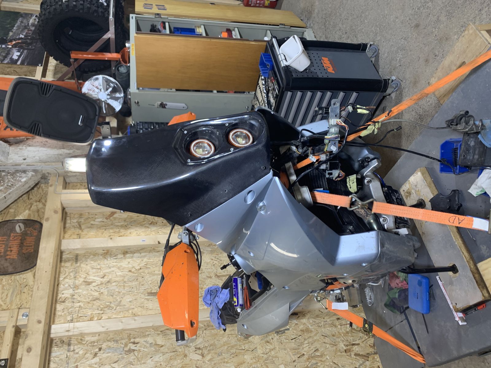

Da es für die Rade Carbon Maske mit den LED-Scheinwerfern nichts Passendes gibt, mir der Aurora Aquarium Rallye Tower viel zu rund ist und der Umbau von MST auch nicht überzeugen kann, habe ich mich kurzer Hand dazu entschieden selber tätig zu werden….

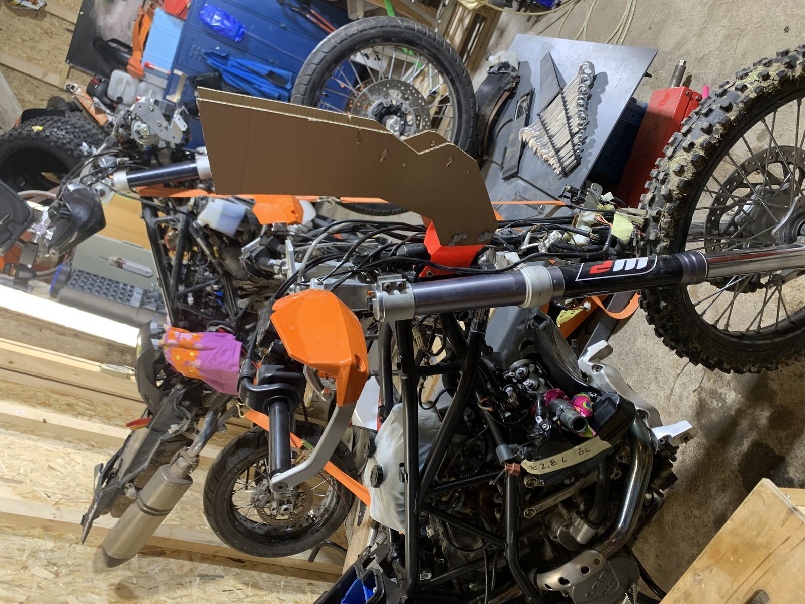

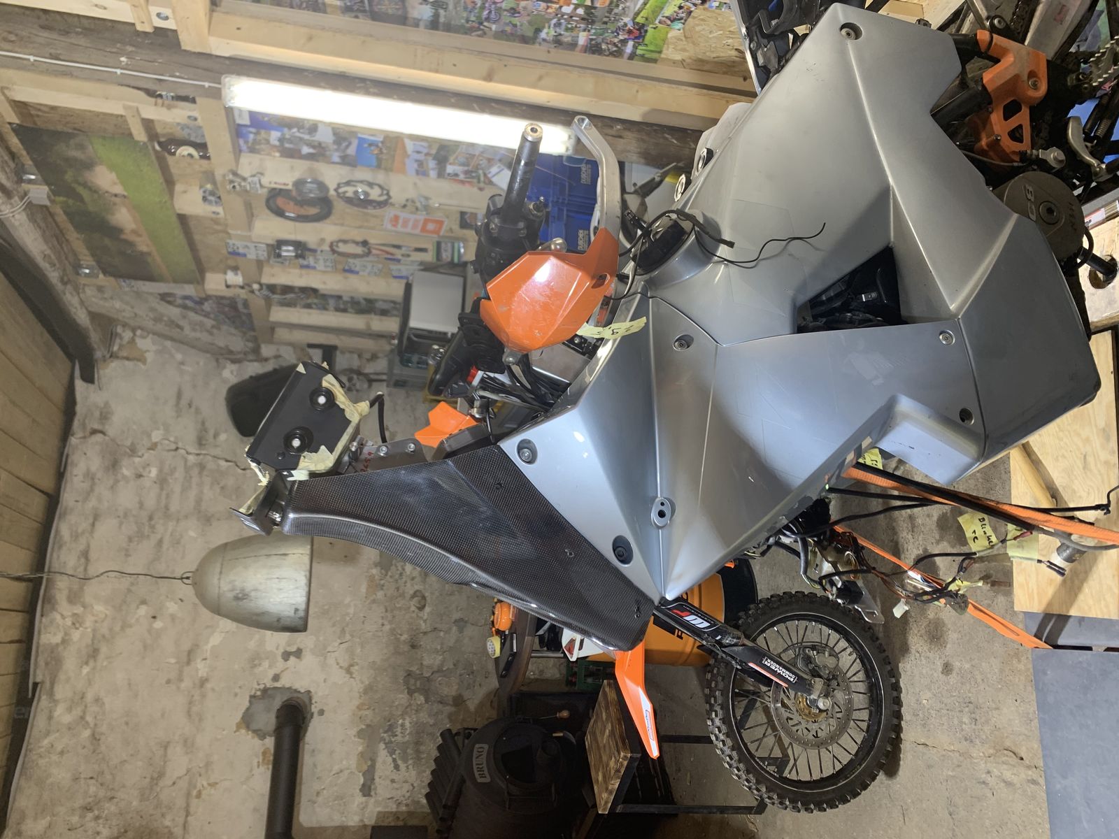

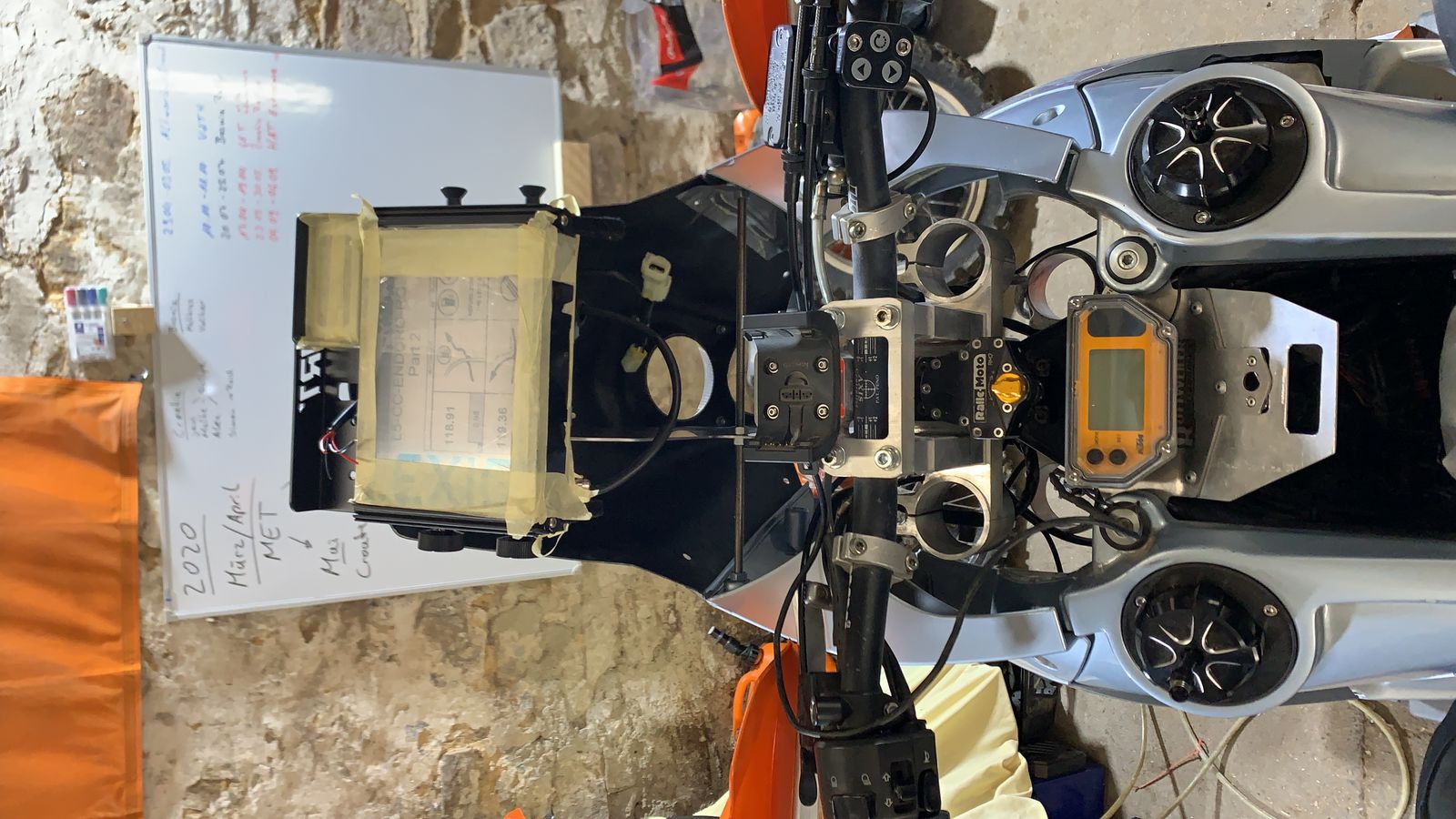

Also habe ich auf dem 3D Drucker den ersten Rallye Tower Adapter gedruckt um mit der klassischen Pappschablone weiter machen zu können.

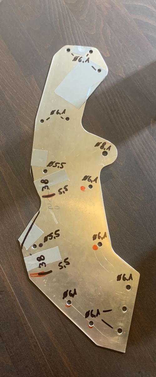

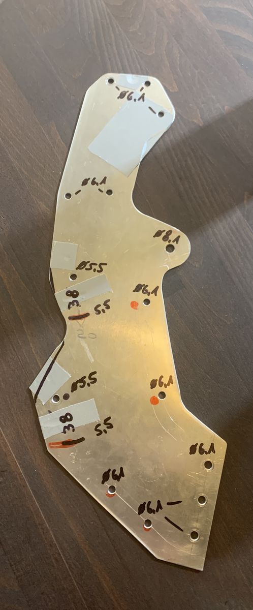

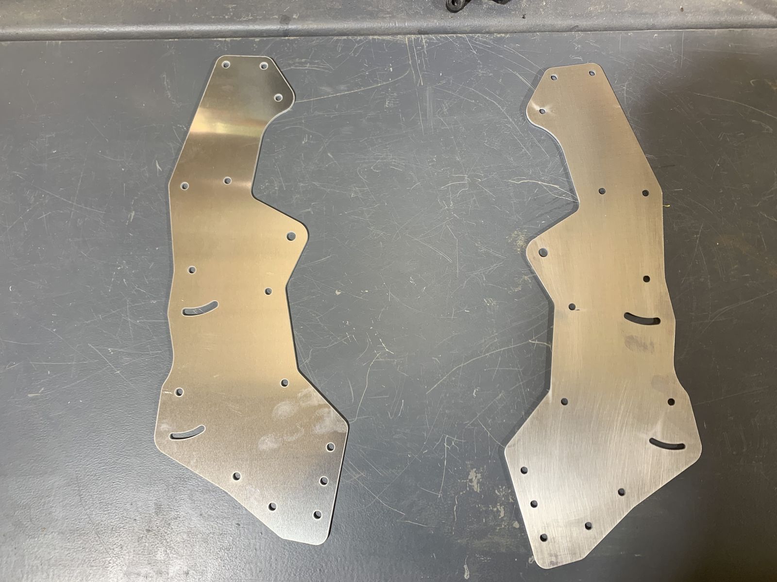

Nach der Pappschablone folgte die Blechschablone mit fast allen endgültigen Maßen.

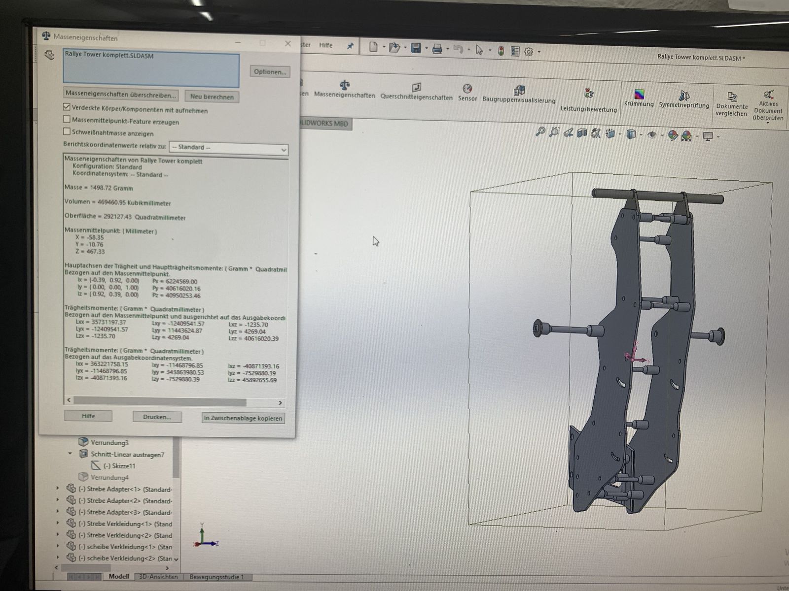

Diese habe ich dann vermessen und ins CAD übernommen um die zukünftigen Bleche wiederholt beim Wasserstrahschneider meines Vertrauens schneiden zu lassen.

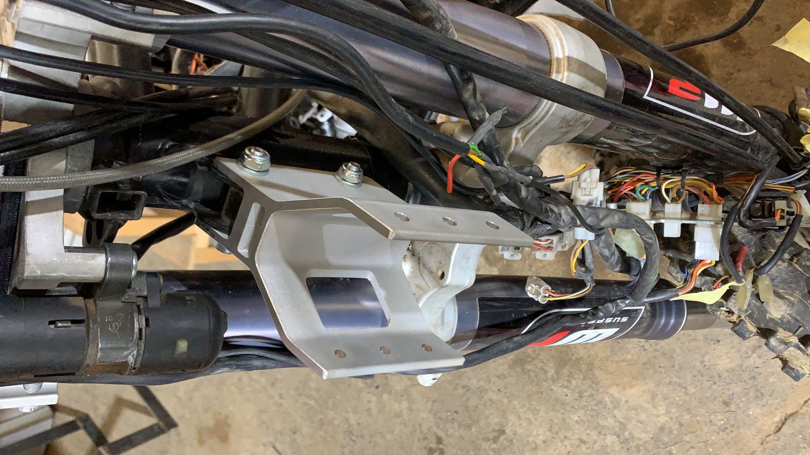

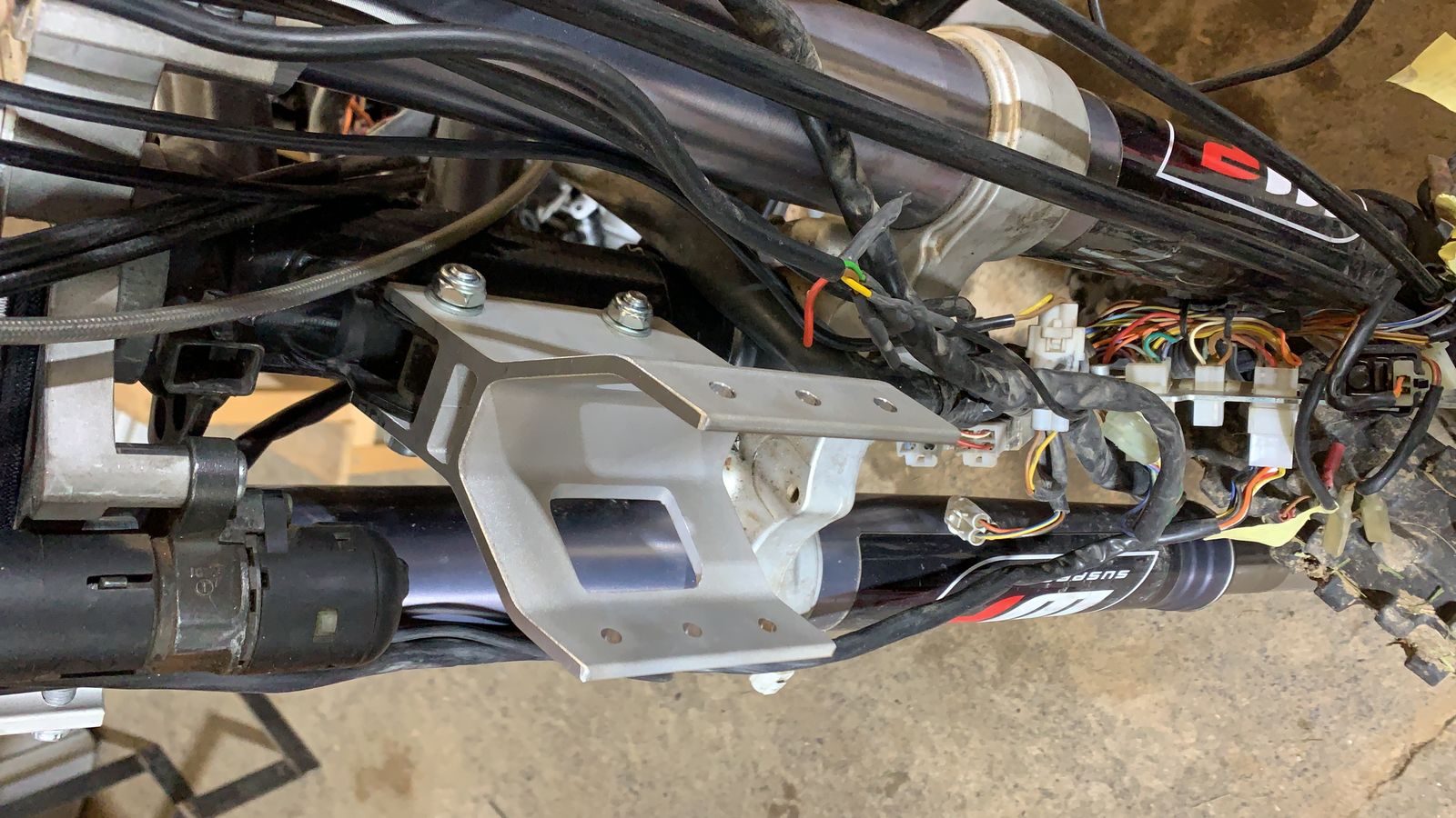

Der 3D gedruckte Rallye Tower Adapter ist mittlerweile einem Drahtgeschnittenem aus Al 7075 gewichen dem der Leichtbau auch noch einiges an Material abgenommen hat.

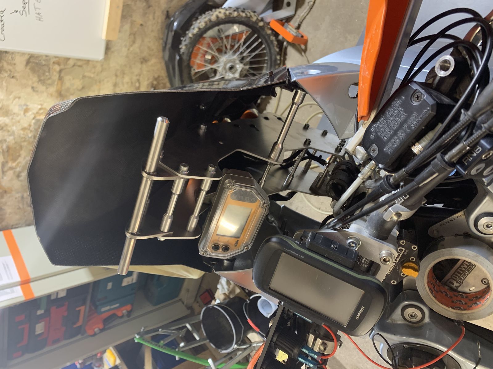

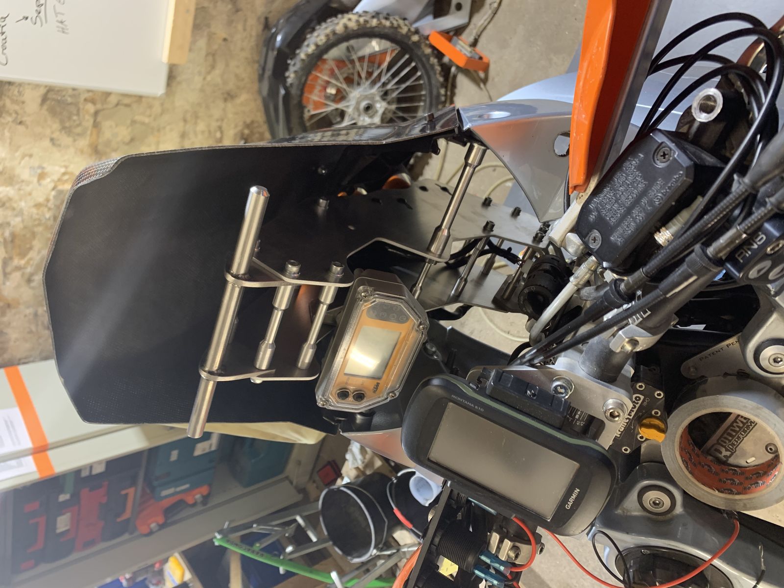

Für die Befestigung des Roadbooks mit allen Instrumenten am Tower habe ich mich für ein Strebe Durchmesser 12mm aus Edelstahl entschieden, muss ja das wichtigste Teil halten (außerdem kann ich kein Alu schweißen).
Zum aussteifen des ganzen Towers habe ich insgesamt 11 Streben eingesetzt die alle in der Mitte verjüngt sind um Gewicht einzusparen.
Trotz der doch recht dicken Al 7075 Bleche mit 3mm dicke wiegt der komplette Rallye Tower im CAD Programm nur knapp 1,5kg!! (Habe einige Komponenten nachgewogen und die Einzelgewichte passen fast aufs gr genau)
Seit einigen Stunden sind alle Komponenten am Motorrad provisorisch verbaut um die Passgenauigkeiten zu kontrollieren…. Kommt nochmal alles runter mit und ohne Schrauben auf die Wage und ich werde weiter berichten.
Bis dahin schöne Grüße aus Nordhessen
Erstes Muster mit 3D gedrucktem Adapter und Pappschablone
 Dateigröße:  357.46 KB
 Angeschaut:  760 mal
fertiger Rallye Tower Adapter aus Al 7075
 Dateigröße:  253.09 KB
 Angeschaut:  746 mal
Blechschablone mit allen Anbauteilen
 Dateigröße:  236.2 KB
 Angeschaut:  786 mal
Finale Blechschablone vor dem vermessen
 Dateigröße:  75.81 KB
 Angeschaut:  716 mal
Gesamter Tower im CAD, knapp unter 1500gr
 Dateigröße:  272.96 KB
 Angeschaut:  739 mal

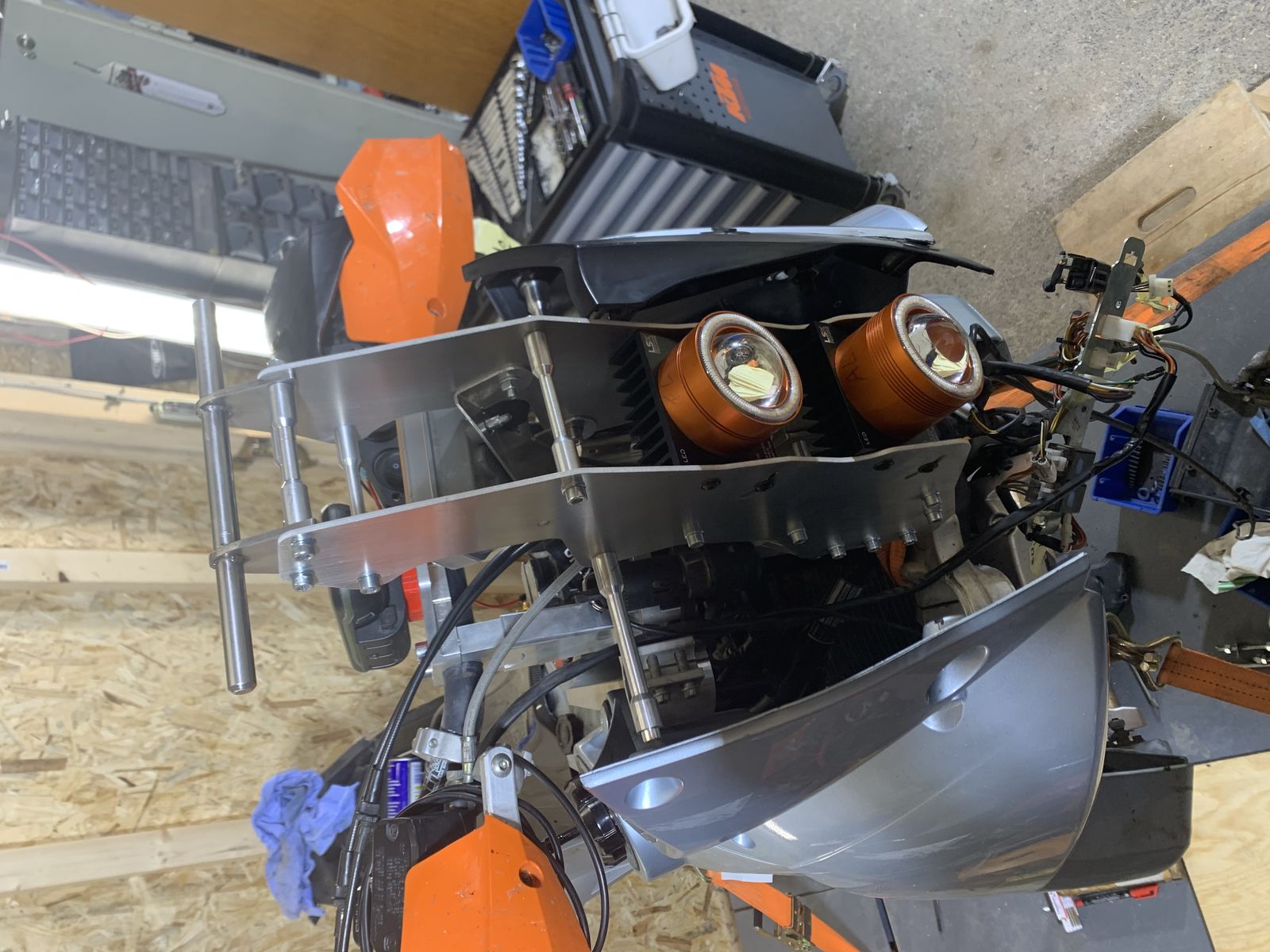

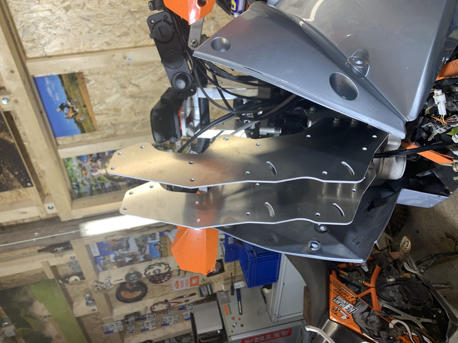

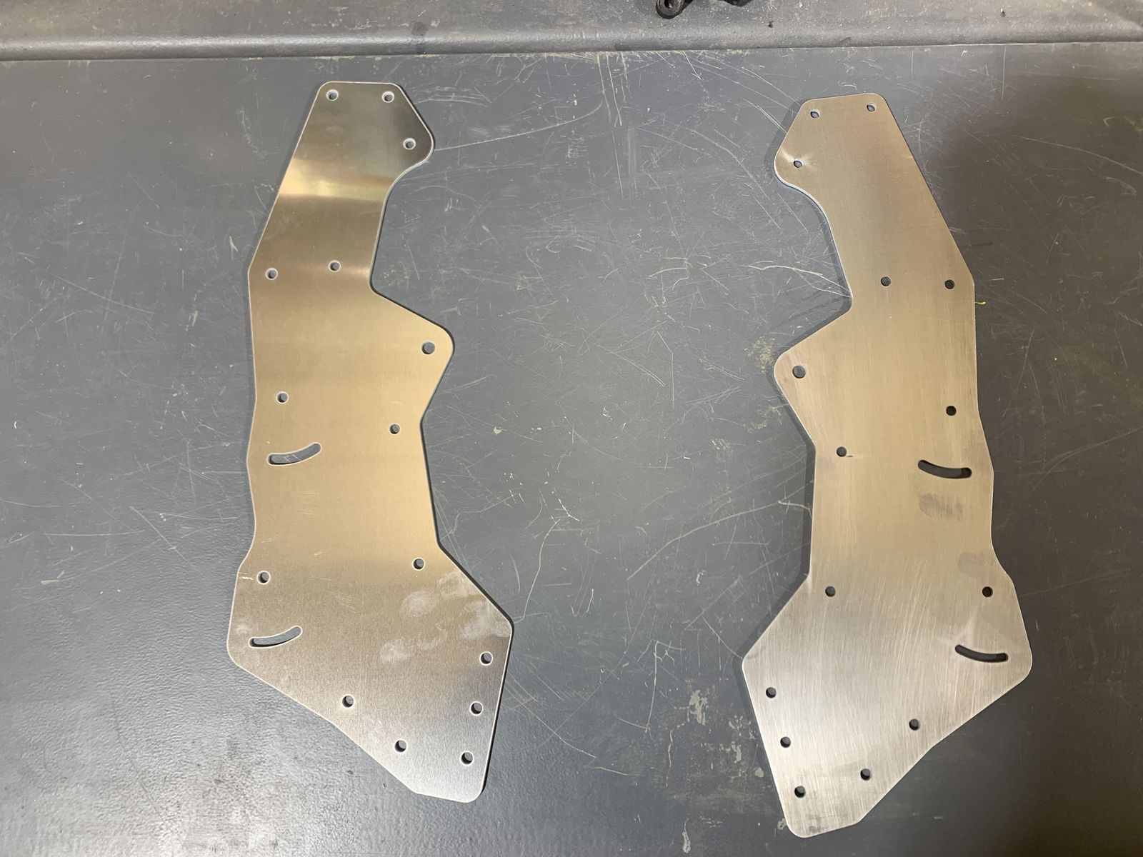

Wasserstrahlgeschnittene Seitenteile
 Dateigröße:  232.94 KB
 Angeschaut:  689 mal

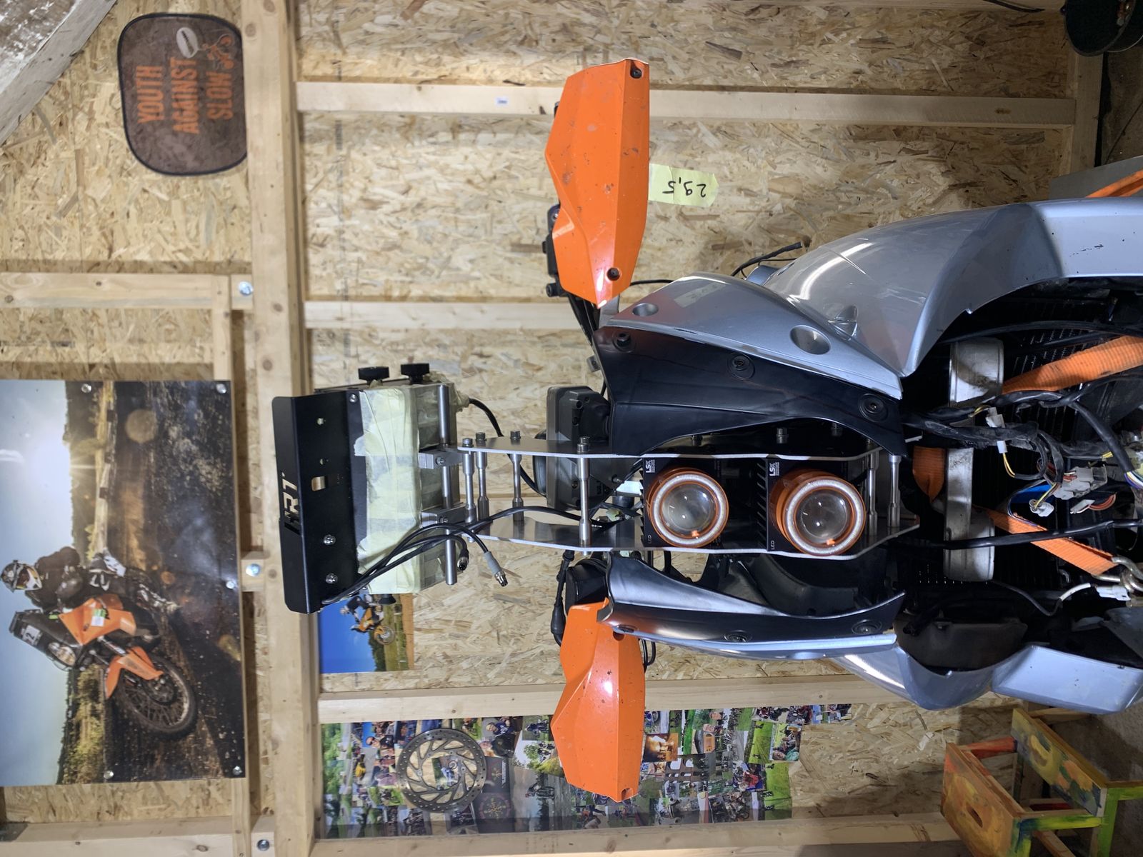

Bilder 2
erste Anprobe der finalen Seitenteile
 Dateigröße:  237.07 KB
 Angeschaut:  735 mal

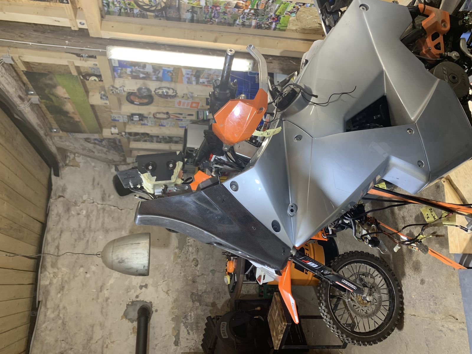

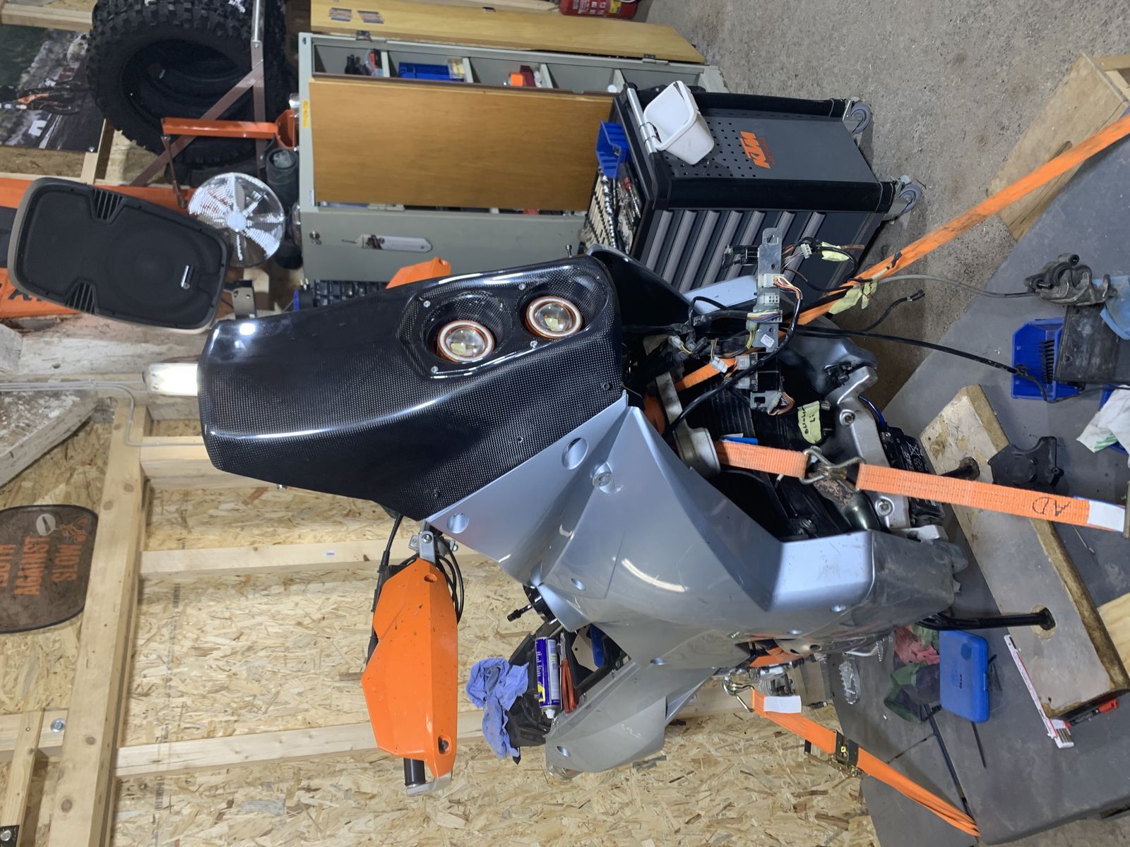

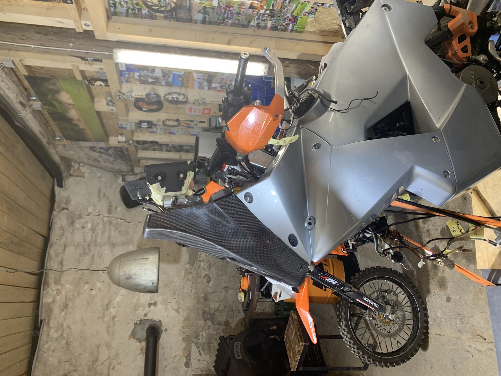

komplett Montiert mit Verkleidungshalter
 Dateigröße:  253.04 KB
 Angeschaut:  734 mal
mit Rade Carbon Scheibe
 Dateigröße:  314.22 KB
 Angeschaut:  716 mal
innen Ansicht
 Dateigröße:  252.52 KB
 Angeschaut:  760 mal

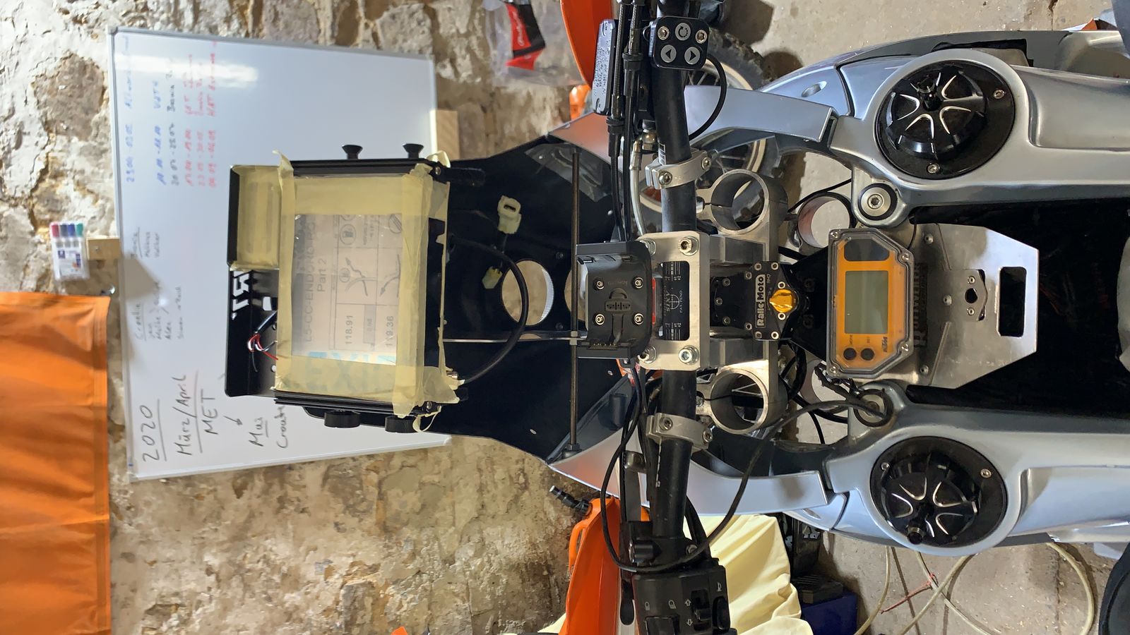

Roadbook verstellbar von steil....
 Dateigröße:  281.1 KB
 Angeschaut:  706 mal
...bis sehr flach
 Dateigröße:  284.87 KB
 Angeschaut:  754 mal

BeitragVerfasst am : So, 23. Feb 2020, 1:12    Titel: Antworten mit Zitat
...und die Lenkererhöhung....8cm?
Grüße von Stefan
Mr.ShowercornerOffline
Anmeldungsdatum: 11.09.2012
Beiträge insgesamt: 170
Wohnort: Trendelburg
Alter: 42
KTM LC8 SD 990, 2006
BeitragVerfasst am : So, 23. Feb 2020, 8:22    Titel: Antworten mit Zitat
@Michael C.:
Wird leider noch ein zwei Wochen dauern, kann ja nicht den ganzen Tag nur an meinem Moped schrauben.... Rolling Eyes
@kampfschnecke:
Ja, kommt ungefähr hin bei -meiner- Gabelbrücke!
Bei der Serien Gabelbrücke dürften es ca. 4-5cm sein...

Das Roadbook sollte möglichst weit nach vorne und um Winkel verstellbar sein.
(Hier ist das Einzige Teil aus Edelstahl verbaut, habe keine Möglichkeiten Alu zu schweißen)

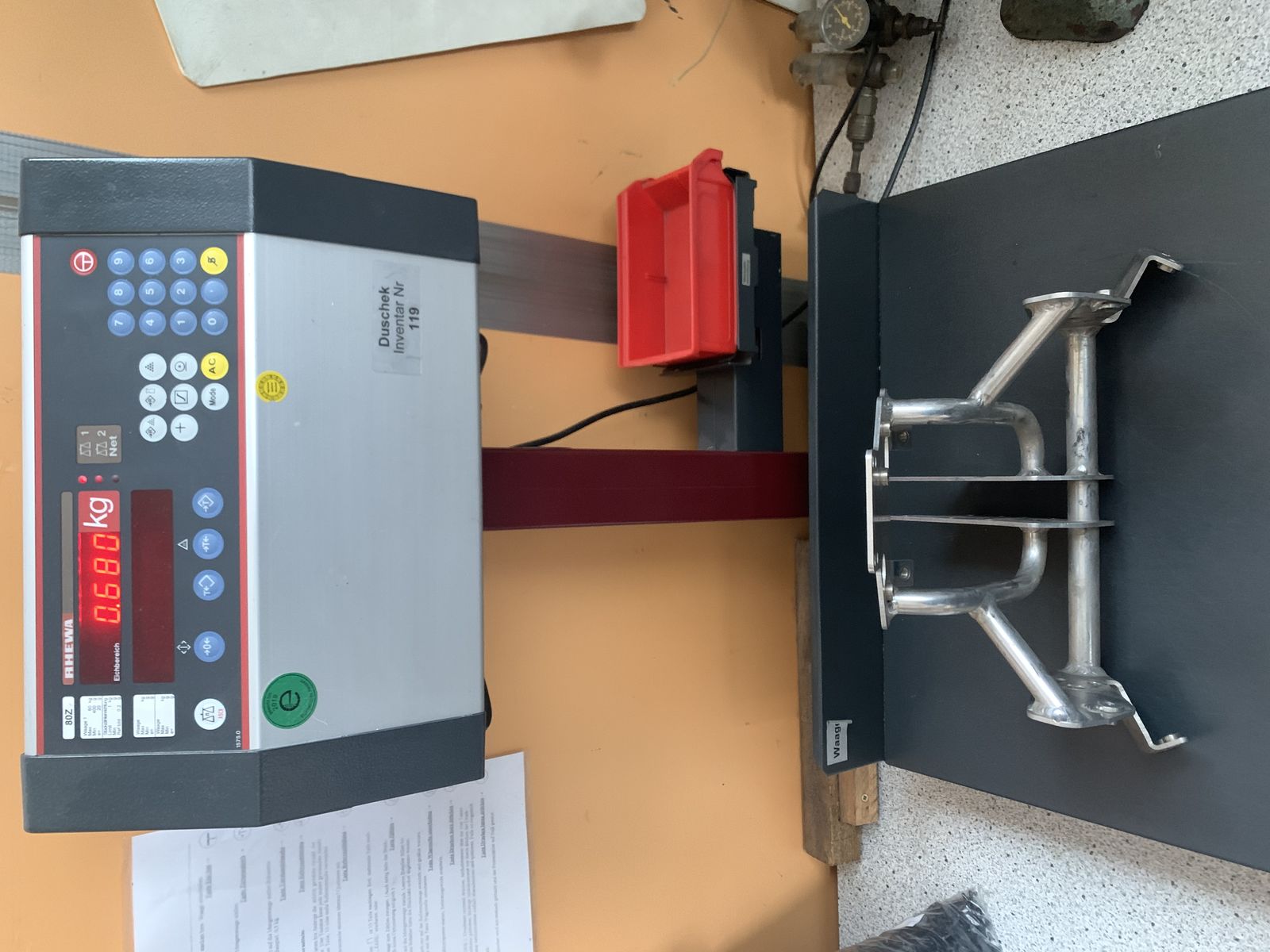

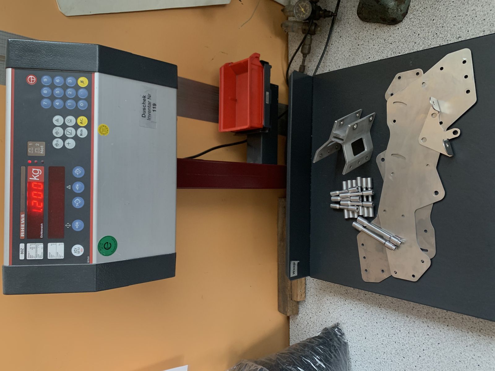

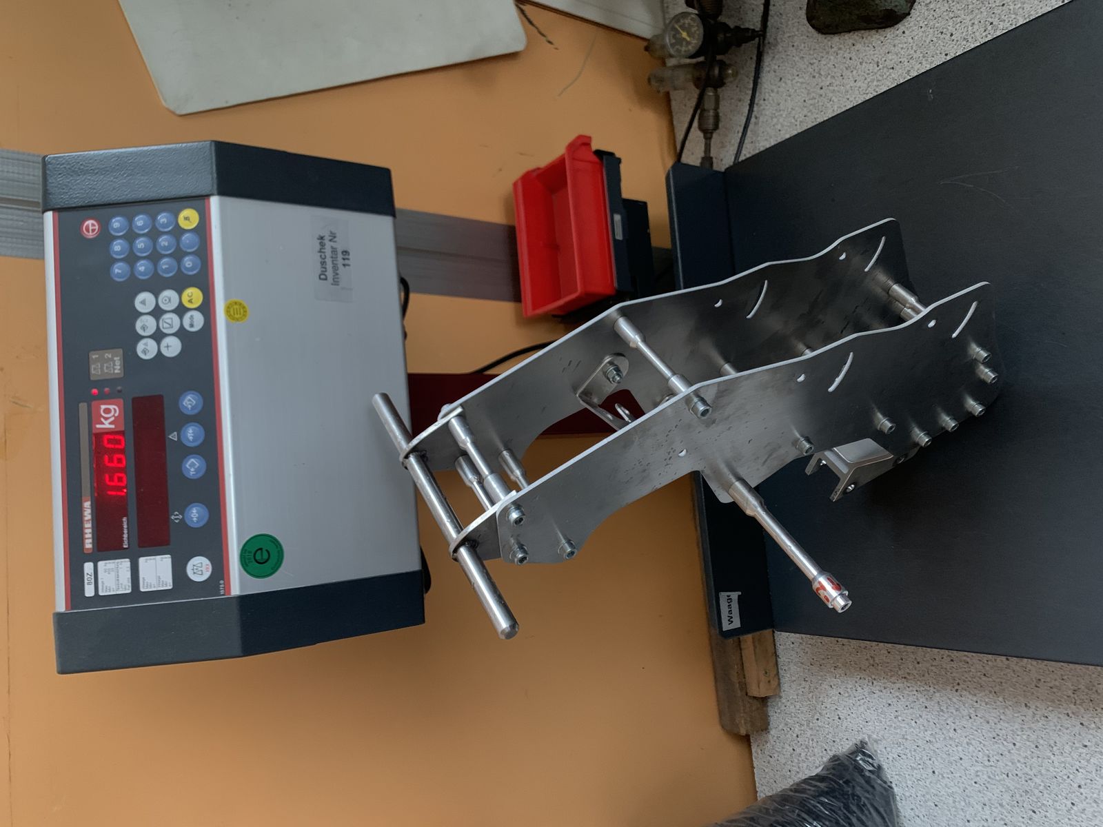

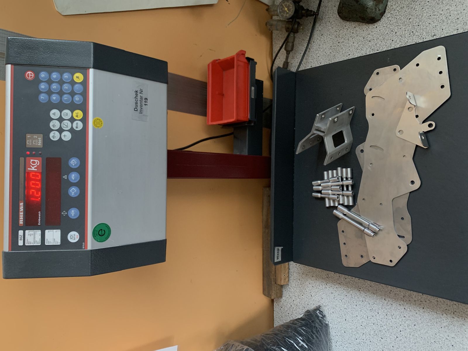

...heute mal die Zeit genutzt und alles auf die Wage gestellt:
Zerlegt ohne Schrauben
 Dateigröße:  189.33 KB
 Angeschaut:  721 mal
Montiert
 Dateigröße:  207.51 KB
 Angeschaut:  710 mal
Das geliebtes „Serien-Geweih“
 Dateigröße:  202.54 KB
 Angeschaut:  663 mal

Die Gabelholme dürften abbaaa bei vollem Einschlag fast anschlagen Question Blech-Außenkanten 88mm Abstand plus Schraubenköpfe (a 6mm) sind ja auch schon 100mm... Ich frag nur, weil ich die Blechteile vom alten 450iger Tower (120mm+2x2mm Blech+SchrKöpfe) für Meinen abgepaust hatte... und dann erstmal ins Schlingern gekommen bin...
nöö, da ist Platz Very Happy geht einwandfrei, dass Lenkerschloss passt auch!
habe für die original Aufnahme einen Adapter konstruiert, mit dem es passt.
