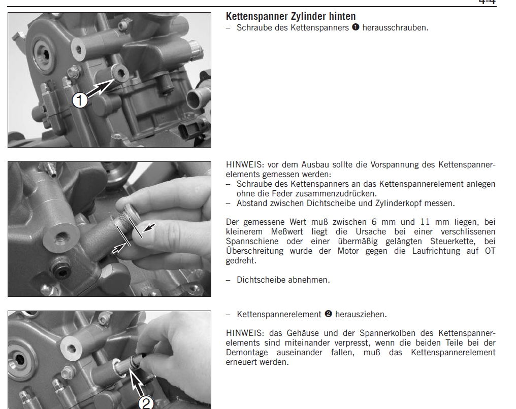

Ich wollte heute mal kurz die gucken ob die Aktion wirklich notwendig ist.
Frage ist in welcher Position des SKS ich den Abstand zwischen Schraube und Zylinderkopf messen muss.
Die Schraube ist wirklich nur an den SKS anzulegen?
Ich hab mal ein Video gedreht in dem in den SKS ohne Mühe zusammenschieben kann. Muss ich nun in Position 1 (ausgefahren) oder 2 (zusammengedrückt) zum Ende des Videos gemessen werden?!
https://youtu.be/IGVpWBizQt4
Da ich den SKS noch nicht draußen hatte, hab ich kein Gefühl dafür wie stark man den SKS zusammendrücken muss.

BeitragVerfasst am : Sa, 18. Jan 2020, 11:38    Titel: Antworten mit Zitat
Der muss nicht "zusammengedrückt" werden.
Er muss an der Steuerkette anliegen.
Danach misst man das Verschleissmaß.

BeitragVerfasst am : Sa, 18. Jan 2020, 12:00    Titel: Antworten mit Zitat
Mpin,
Perfekt, dann hab ich 8mm gemessen. Dann mache ich nix.

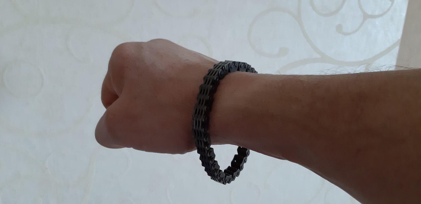

BeitragVerfasst am : So, 19. Jan 2020, 12:02    Titel: Antworten mit Zitat
So macht meine alte Kette noch ein paar Kilometer.
 Dateigröße:  101.32 KB
 Angeschaut:  1505 mal

Scott-y @ So, 19. Jan 2020, 12:02 hat folgendes geschrieben:
Jetzt trägt er die Ersatzeile schon am Körper...die 8,5Kg im Moped reichen nicht... Cool
