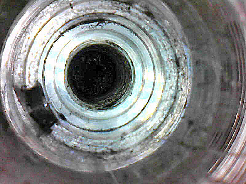

Beim kritischen Blich in den Zündkerzenschacht ist mir dies schwarze Etwas aufgefallen. Rezess ? Keine Ahnung. Kann jmd helfen?
Besten Dank !
Klas

das schwarze, links?
die wasserablaufbohrung?
____
Gruß Christian

BeitragVerfasst am : Fr, 10. Jan 2020, 23:26    Titel: Antworten mit Zitat
Klingt plausibel Very Happy

BeitragVerfasst am : Sa, 11. Jan 2020, 8:58    Titel: Antworten mit Zitat
Ist es. Das Loch kommt seitlich am Zylinder raus um eingedrungenes Wasser abzuleiten.

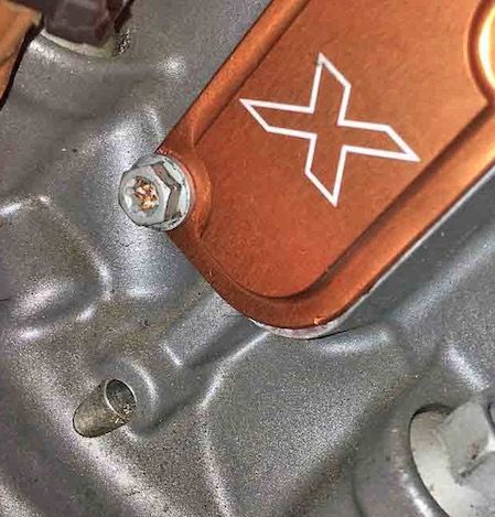

OK vielen Dank. Dann ist das auf dem Foto die Ablaufbohrung !?
Gut zu wissen (von der 690er kenn ich die).

BeitragVerfasst am : So, 12. Jan 2020, 8:14    Titel: Antworten mit Zitat
Je nach Einsatzbereich verstopfen die auch mal.
