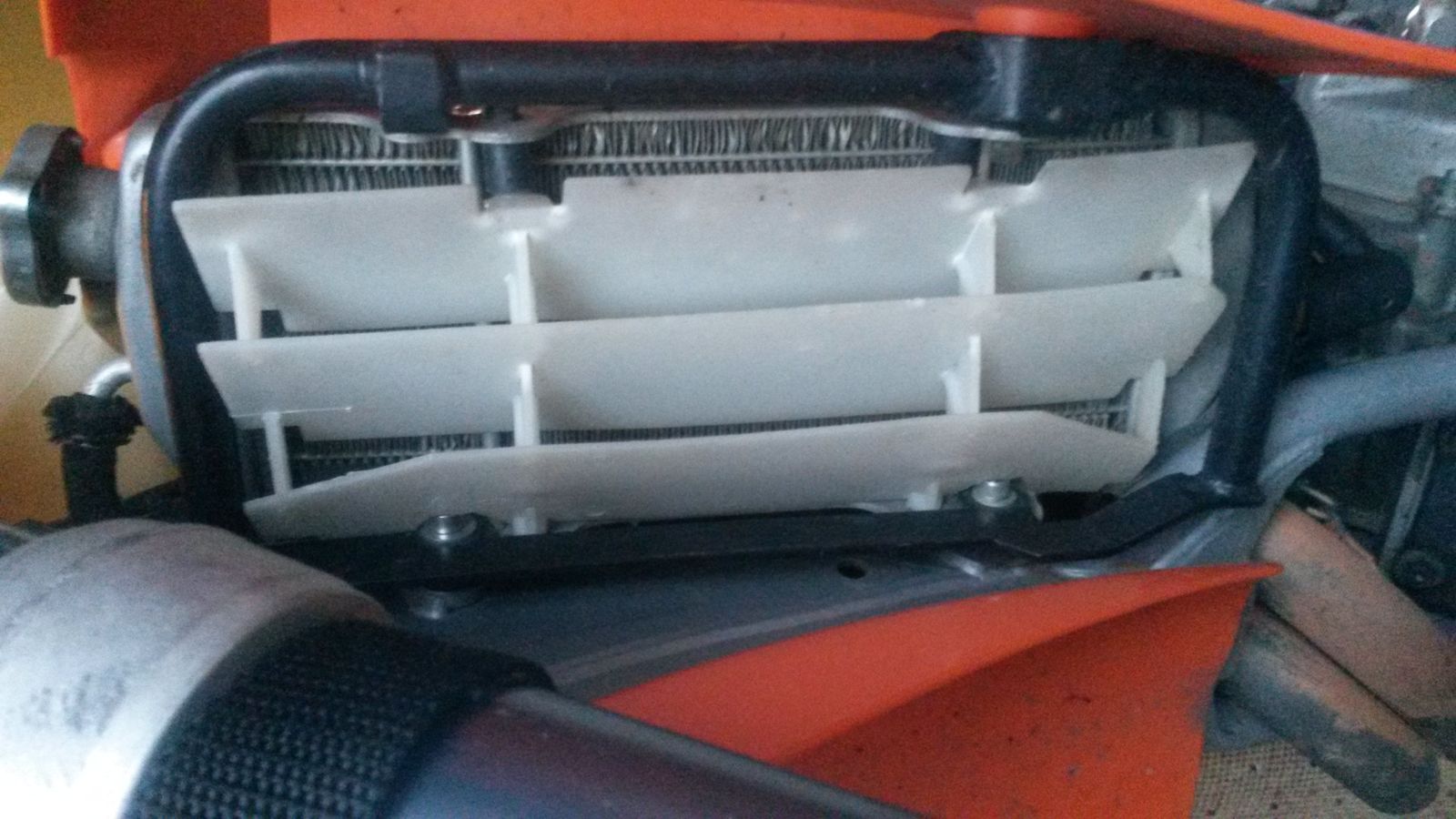

Zweiter Punkt - Kühlerschutz:
Bei dem Kühlerschutz habe ich den Rundrohr-Eisen-Kühlerschutz gefunden. Gibt es hier eine leichtere Alu-Alternative?
Wie sehen hier Eure Erfahrungen aus?

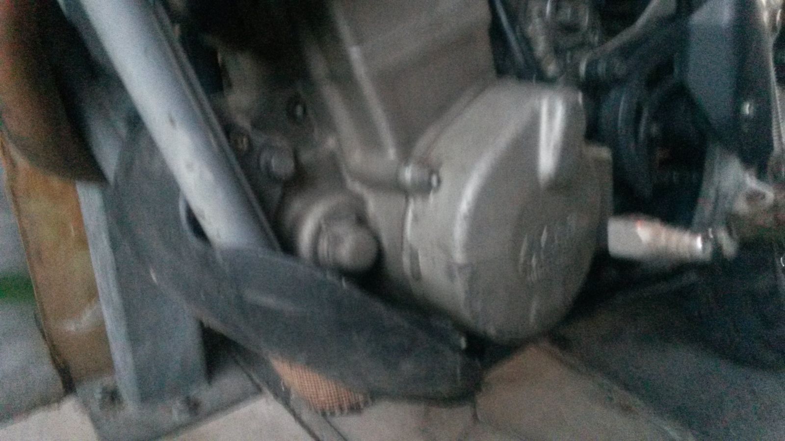

Bei unseren EXC´s (Bj. 2001/03/05) haben wir 2x den originalen Plastikmotorschutz und 1x einen in Alu montiert, in über 10 Jahren (gesamt ca. 700 Betriebsstunden) Würgerei hat es bei uns noch keiner geschafft das der Limadeckel defekt ist und das trotzt fehlendem Können und sehr häufigem Bodenerkundungen Mr. Green
Alle Deckel haben unzählige Schrunden aber ganz und dicht.
Beim Kühlerschutzbügel ist der originale Stahlbügel sehr gut, auch hier noch keinen Kühler geschrottet. Vorteil beim Stahlbügel ist das man diesen beim Service dann wieder gerade richten kann und er trotzdem nicht bricht, Alu kannst Du da vergessen.

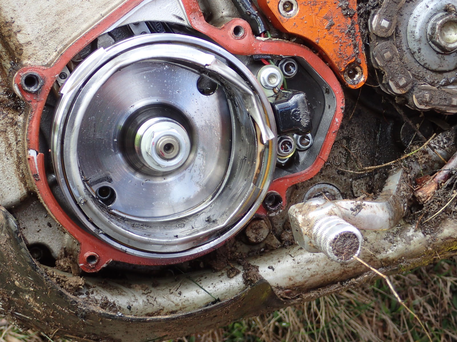

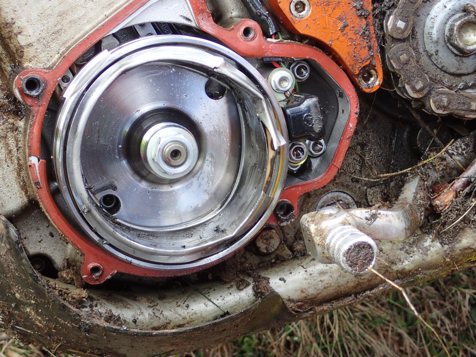

Bogu's Glück hatte ich leider nicht heul .

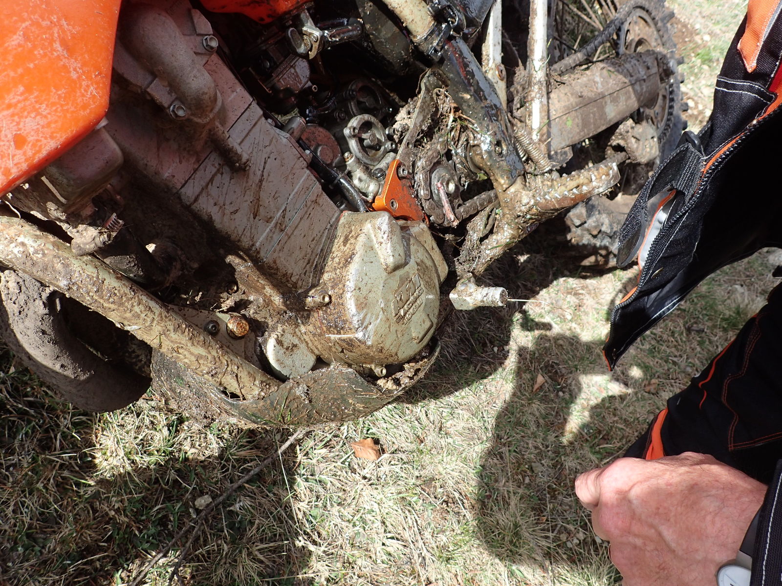

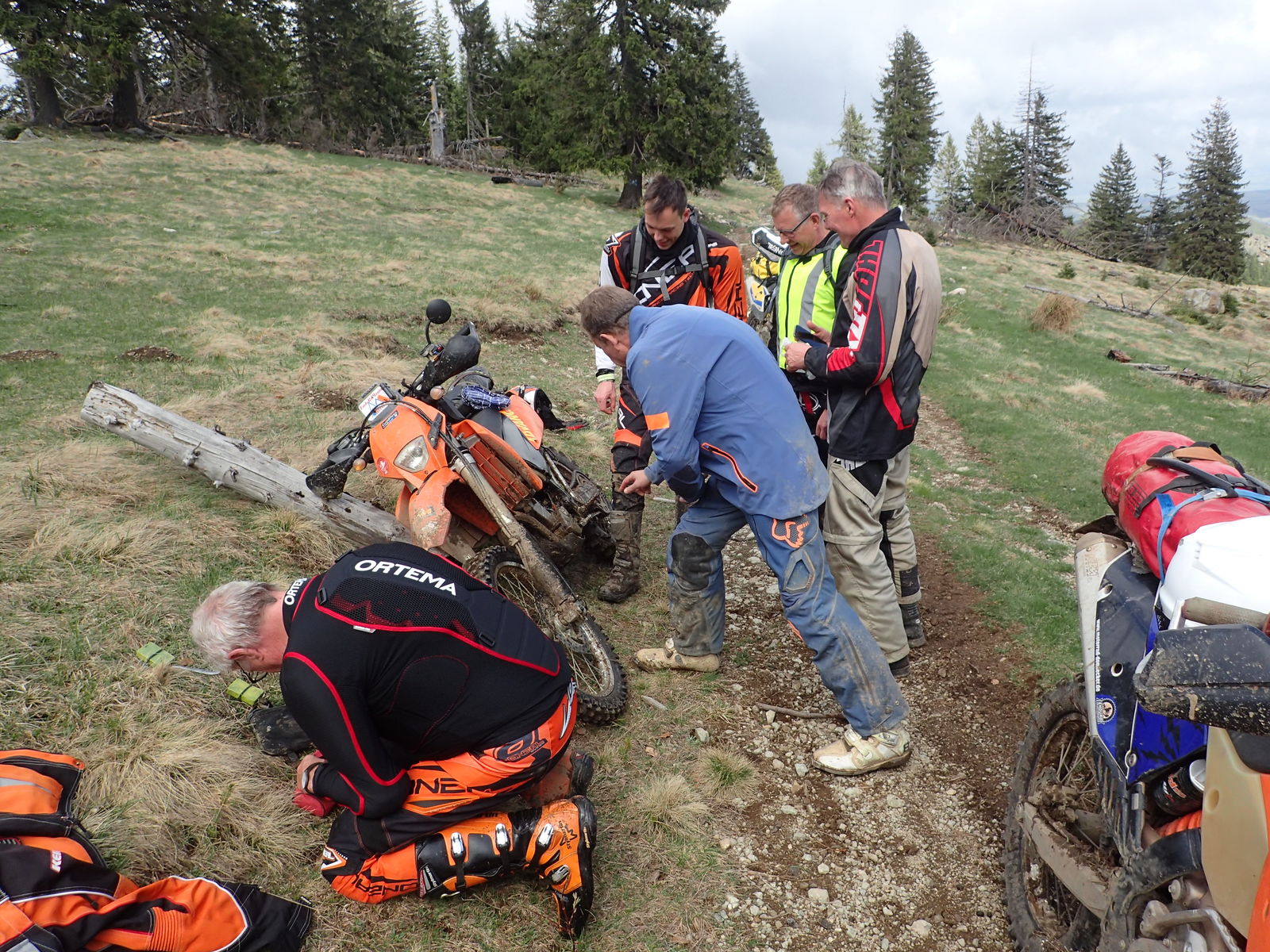

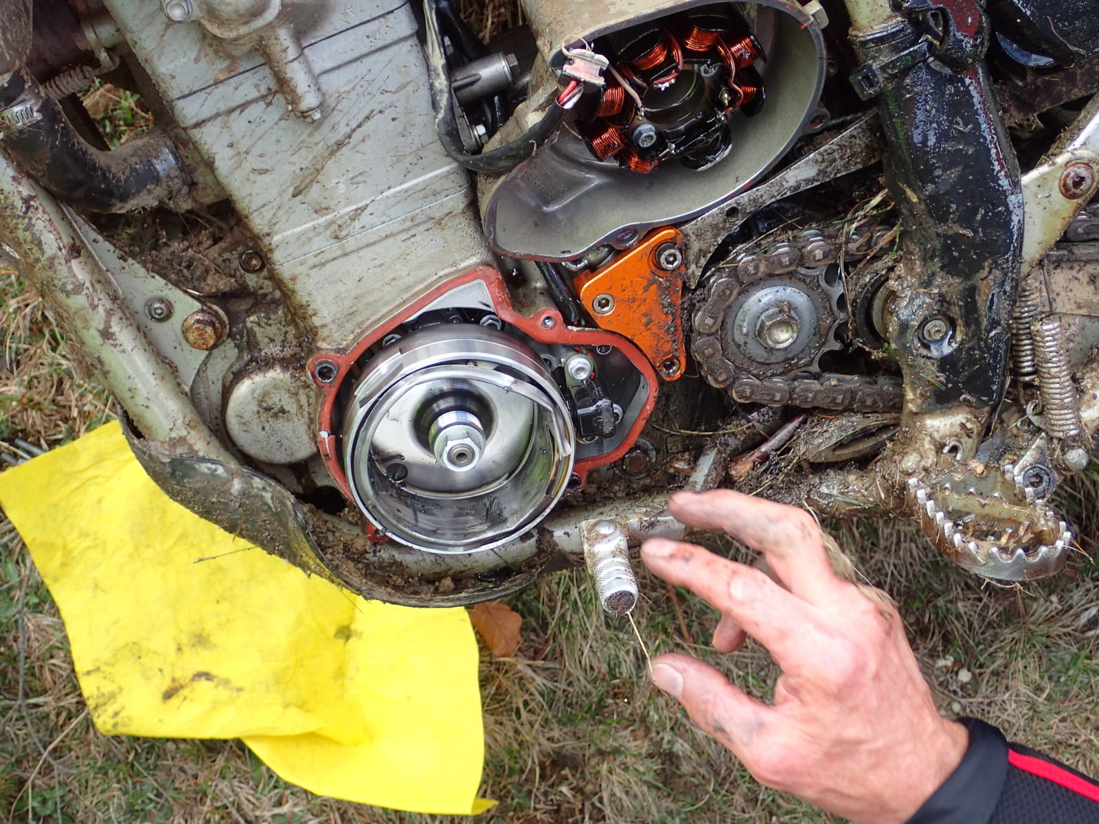

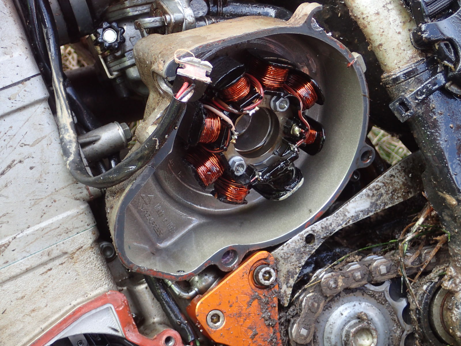

Eine winzige Felsplatte hat 14 Jahre gewartet bis es meine 2005er MXC fast verschrottet hat . Es war ein harmloser Sturz, also eher ein Umfaller in einem harmlosen Gebiet. Habe die Maschine aufgerichtet, gestartet und bin weitergefahren. Nach ca. 200m bin ich stehengeblieben da ich von links unten komische Geräusche gehört habe. Das Malheur war sofort klar: der LiMa-Deckel hatte mehrere Risse, der Rotor war kaputt und die Spule hatte auch was abgekommen. Mein linker Stiefel war natürlich voll eingeölt . Zum Glück habe ich nach 4h eine Ersatzmaschine bekommen, sonst hätte meine die Tour dort enden müssen nicken .
Die Reparatur war ziemlich einfach und war in wenigen Stunden erledigt, die Teile haben mich aber satte 320€ gekostet (Deckel, Dichtung, Rotor).
Ich benutze einen Motorschutz von Carbon-Performance der bisher seinen Job gut gemacht hat. Gegen diese fiese Steinplatte war aber kein Kraut gewachsen .
Fazit: ein guter Motorschutz hilft zwar oft und gut, einen 100% Schutz der LiMa und der Kupplung scheint es aber nicht zu geben heul .

der Kühlerschutz liegt seit kurzem in der Garage und wird nun montiert. Macht einen stabilen Eindruck...
