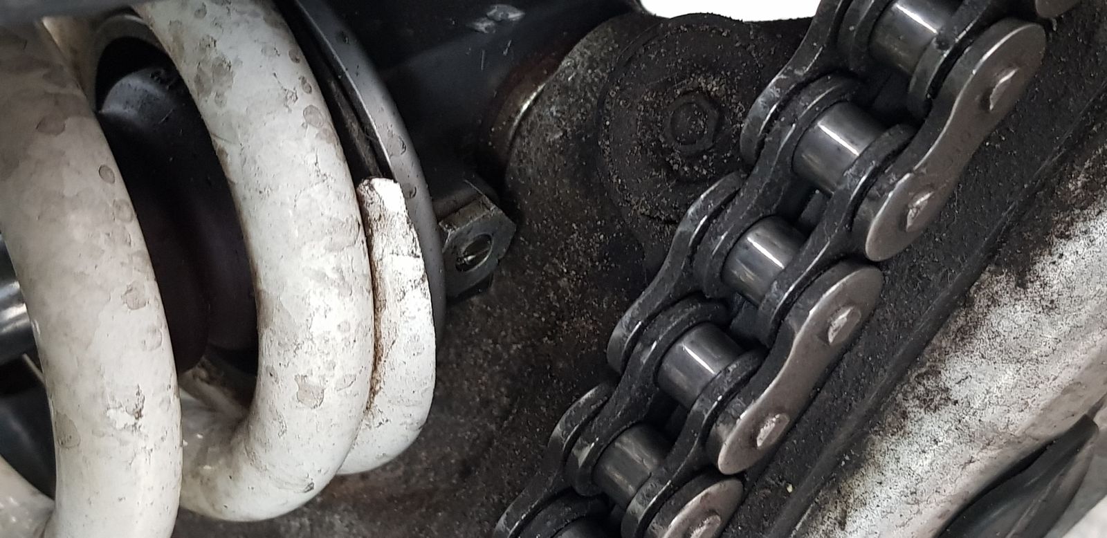

Hey Leute,
ich hatte mir nach meinem Fahrwerksservice schon seit einiger Zeit vorgenommen die Einstellungen zu überprüfen. Also heute mal rangesetzt und nach Bedienungsanleitung mal alles auf Standard gesetzt. Bzw. versucht... als ich die Zugstufe des Federbeins einstellen wollte, wunderte ich mich, dass ich an die Schraube so schlecht rankam. Hinter der Kette? Wie soll das gehen KTM? Also nochmal genauer auf das Bild in der Anleitung geguckt und festgestellt, dass die Einstellschraube eigentlich auf der anderen Seite sitzen soll? Also in Fahrtrichtung rechts? Würde Sinn machen, da man da wohl besser rankommt. Hatte das Federbein per Post zum Service geschickt und dann wieder selbst eingebaut. Oben isses defintiv richtig rum drin (Der drehhebel für die Vorspannung kann ja nur nach links) aber anscheinend is der Unterteil des Federbeins falsch rum. Kann ich das mit Hausmitteln beheben oder muss das Federbein wieder zurück in die Werkstatt? Oder habe ich einen Denkfehler?
Zweite Sache: Beim Einstellen der Gabeldruckstufe links war auf einmal meine Hand voll Öl. Is das normal, dass einem da (mutmaßlich) Gabelöl entgegen kommt wenn man an dem Schräubchen dreht?
Wäre für eine kurze Einschätzung wirklich dankbar!

untere Federbeinaufnahme kannst du um 180 Grad drehen.
Ausbauen und untere Aufnahme im Schraubstock einspannen. Oben
starken Schraubendreher durch und drehen. Kannste auch andersrum
im eingebauten Zustand probieren. Unten aushängen und schauen
ob der Platz für ein Hebel reicht.
Gabel ? Welche Schraube hast du genau gedreht?
Cool Cool Cool Friedrich

Super danke! Dann probier ich das mal. Ist es egal wie rum ich drehe? Wollte nur fragen, bevor ich was lose drehe und mir die Feder um die Ohren fliegt. Da bin ich doch etwas paranoid^^
An der Gabel hab ich die links unten am Holm sitzende Schraube gedreht. Das müsste die Druckstufe sein laut Anleitung. Die die unter der Plastikabdeckung sitzt. Und da war dann halt der Schraubenzieher und meine Hand ölig danach...

Unten ist Zugstufe, aber egal. Oel sollte dort nicht rauskommen! Wenn du magst, gib mir mal per pn deine mail, dann schicke ich dir gerne die Rep-Anleitung fuer die Gabel, und du kannst dir in Ruhe anschaun, wie es da drin aussieht.

nee, unten an der Gabel ist tatsächlich die Druckstufe! Wink

Danke für die Rückmeldung! Ich werd dann mal bei der Werkstatt anrufen und wegen dem Öl nachfragen. Der Fahrwerksservice ist keine 500km her, daher würde ich ungern selbst Hand an die Gabel anlegen. Aber vielen Dank für das Angebot!!

Naja, dann sollten die das ja richten! Ist auch wirklich keine Kleinigkeit, die Gabel zu zerlegen.

wenn du unten an der kleinen Messingschraube gedreht hast und
es kommt Öl raus ist die innere Abdichtung der Druckstufeneinheit
wahrscheinlich defekt.
Die DSE ist mit 25 Nm in das Cartridgerohr eingeschraubt.
Theoretisch muss dazu die Gabel zerlegt bzw. teilzerlegt werden.
