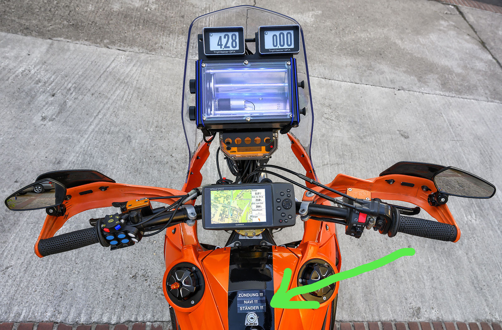

BeitragVerfasst am : Mi, 11. Sep 2019, 19:35    Titel: Antworten mit Zitat
Die Lösung in der alten Welt.
Raus mit dem Mist und....Denkhilfe installieren Cool
 Dateigröße:  425.68 KB
 Angeschaut:  6096 mal
Grüße von Stefan

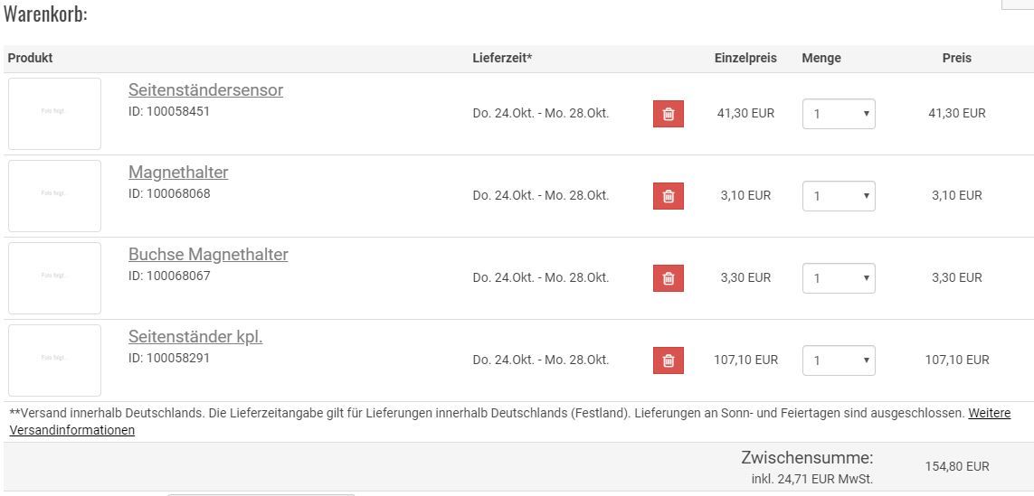

Habe nun 54000 Km auf der Uhr und mit der 1190 ADV R 2013 von Albanien, LGKS, Jafferau usw. bis Schottland mit Furtenquerung alles durch. In Schottland versagte die linke Bedienamatur durch Feuchtigkeit (Blinker und Hupe gingen gleichzeitig). Dann versagte der Tankstand Geber und zeigte wirr an. Im Balkan lag bei Aufbocken der Ausleger des Hauptständers plötzlich im Gras daneben. Konnte immer alles reparieren und später austauschen. Aber das der Seitenständersensor so eine Gefahrenquelle sein kann, wusste ich bisher noch nicht. Ist doch einfach ein Magnetschalter der per Annäherung reagiert und schaltet. Sollte sich doch überbrücken lassen... oder täusche ich mich?
Habe mal recherchiert, der ganze Ständer kostet 108€. ODER der Sensor 42€ und die Magnethalter 3,30+3,10, was schon beinahe Sinn nach nem kompletten Ständer macht.
 Dateigröße:  59.09 KB
