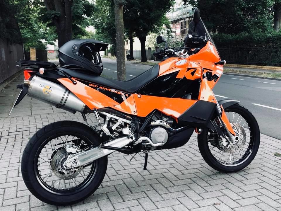

bevor ich zu meinem Anliegen komme, möchte ich mich zunächst kurz vorstellen. Mein Name ist Marcel, bin 33, komme aus dem schönen Leipzig und besitze seit April 2018 mein erstes Motorrad, eine KTM 950 Adventure S aus dem Jahre 2003. In Jugendtagen war ich bereits oft auf zwei Rädern unterwegs - bin dann aber arg auf 4 Rädern hängen geblieben, so das ich meinen Motorradtraum eher etwas spät realisiert habe - aber wie sagt man so schön, lieber spät als nie^^ Mr. Green
Da ich meine Fahrschule auf einer 1190R machte, ich selber knapp 2m groß bin und es eben eher etwas ungestüm mag - fiel meine Wahl somit auf eine 950 Adventure S - orange musste sie sein und aus 2003. Cool Cool
Gesucht - gefunden - aus 2 Hand, 15 Jahre Vorbesitz, 32tkm gelaufen, penibelst gepflegt, kein Geländeeinsatz ( Dunlop Straßenreifen), keine Kratzer, keine schäden und aus meiner Sicht betrachtet aus seriösem Vorbesitz. Da ich selbst nur auf fester Straße unterwegs bin und mein Mopped mehr pflege als meine Frau - war dies die ideal Maschine für mich. wub
Die Saison 2018 konnte somit starten - gefahren bin ich knapp 1200 km bis Saison Ende im Oktober letzten Jahres, bis dann kurz vor Saisonende erstmalig die öllampe kam, der Motor lauter wurde (klackern) und ich die Situation mit dem nachgiessen von knapp 1l abhakte. Laut vorbesitzer war der letzte Ölwechel zwar bei km stand 31.000 - aber da ich im Frühjahr 2019 eh einen kompletten service machen wollte, einfach reinweg fürs bessere gefühl, hab ich mir nicht weiter gedanken darüber gemacht. Danach wurde sie eingewintert. Im April 2019 ausgemottet und beim ausbauen der batterie ( war natürlich leer - anfängerfehler) stellte ich fest das der Schutzdeckel unter dem Motor eine Öl Pfütze beherbergte. Maschine klang aber normal.
Dann führten ein bekannter von mir (KTM Kenner) und ich den ersten eigenen Service durch.
- Ölwechsel
- Hydraulikflüssigkeit
- Bremsflüsigkeit
- Luftfilterwechsel
- Kette spannen/Reifen prüfen.
Gesagt - getan.
Tja - und dann ging die Misere richtig los. Nach einer längeren Ausfahrt ( 300km ) stellte ich fest, das mein linker Stiefel mit Spritzöl voll war, das de LC8 Motordekel Öl NAsen hatte die von oben zu kommen schienen, der gesamte Motor von unten ölig war - und egal wo ich sie abstellte, sofort ein ölfleck entsand. wacko
Nun habe ich einen Kontakt bekommen von jemanden der sich mit Moppeds gut auskennt, insbesondere KTM, und habe das Motorrad abholen lassen. Verdacht lag auf dichtungen etc..... leider falsch.
NAchdem alles gereinigt wurde - stellte er fest das die KTM einen Haarris im Motorblock hat, linksseitig, kurz unterm Zylinder. Wink
Meine Frage nun - kennt jemand von euch diese Problematik und weiß einen zuverlässigen Ratschlag damit unzugehen?
Der Versuch mit `JBWELD-Steel Reinforced Cold Weld Epoxy zu kleben schbeiterte leider. Es bildete sich nach dem 2 tägigen trocknen, zusammnbauen und anlassen wieder ein Ölfilm.
Ich bin echt verzweifelt - ich hänge an diesem Mopped und will mich ungern von ihr trennen - vlt. weiß ja jemand von euch Rat??

Sind die beiden Fotos in der korrekten Darstellung?
Ich verstehe es anhand der Fotos so, das der Riss einmal Links und einmal Rechts am Motorgehäuse ist?

@ Schlusi...... japp, die Fotos sind schon passend, wirken aber je nach Winkel etwas verwirrend - ging mir beim betrachten auch so. Es ist nur ein Haarriss, links vom Motor ( Ganghebelseite).
Entscheidung ist vor 3h gefallen: ich bekomme einen neuwertigen Rumpfmotor aus 2002/2003 für 250€, und dann werden aus 2 Motoren einer gemacht. Vom Schweißen an dieser stelle wurde mir von fachkundiger Seite her abgeraten, zu groß wäre da das risiko das sich bei der wärem was am Rumpf verzieht.
In dem zusammenhang gibt es natürlich neuen Dichtsatz, evtl Lager, Ölabstreifer; Kolben - ja nachdem was sich beim öffnen meines Motors alles als wechselempfehlung herrausstellt. wacko
Ich selbst werde diese OP natürlich nicht vornehmen - habe aber ein Angebot bekommen von 500-800€, für die gesamte OP wenn man ihm beie motoren hinstellt, je nach nötigem Hardwarewechsel natürlich. Exclamation
Den Rumpfmotor bekomme ich für 250€
Danach müsste ich doch eigentlich einen komplett revidierten Motor und die nächsten Jahre erstmal ruhe ahben, oder iree ich mich da? blink

Komische Stelle für einen Riss, habe ich noch nie gehört oder gesehen.
Und ihr seid Euch ganz sicher das es auch von da kommt und nicht nur in der Beschichtung ein Riss ist und von oben kommt?

@Atzimuth.... nope, es drückte dort raus - das war nicht zu übersehen. Selbst jetzt nach dem kleben bildet sich an dieser stelle nach 5-10min wieder ein ölfilm dry
