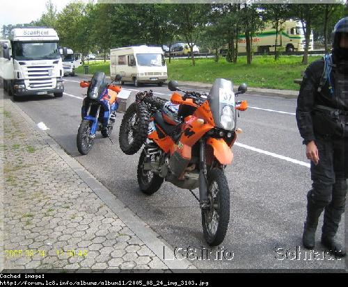

BeitragVerfasst am : Fr, 12. Aug 2005, 22:35    Titel: Antworten mit Zitat
Hatte zur Islandanfahrt die Reifen links und rechts an den Koffern außen befestigt ,war mit den RMS immer noch weniger breit als mit den orginalkoffern und die kisten gingen noch auf - Photo in Oberteauern

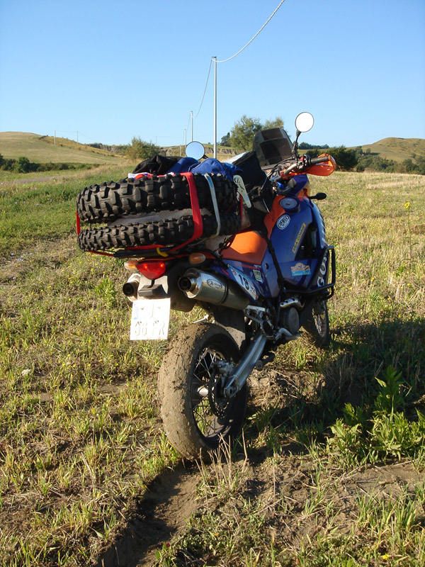

BeitragVerfasst am : Di, 16. Aug 2005, 9:06    Titel: Antworten mit Zitat
Also, ich werd am 25.8. soooo abhauen, ohne Spezialhalterung!
Auf die Gepäckträgerrohre Heizrohrisolierung herum,
VR drauf, Spanngummi, dünner Schaumstoff auf die Bremsscheibe,
HR drauf, Spanngurte, fertig, hält bombenfest und
die 27 kg spürt ma auch net. Cool

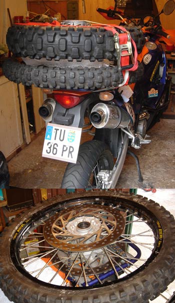

BeitragVerfasst am : Di, 30. Aug 2005, 12:21    Titel: Antworten mit Zitat
Erfahrung:
Felgentransport über 100 Pässe und 1.000.000 Kurven hat
tadellos funktioniert, halten perfekt mit den Spanngurten,
rühren sich keinen Milimeter, Fahrerei tadellos,
stört nix, spürst nix.
D.h. Zukünftig noch flexibler und spontaner, keine
"GummiUmMontiererei" mehr notwendig.

BeitragVerfasst am : Mi, 31. Aug 2005, 10:32    Titel: Antworten mit Zitat
Oder so:
Hat auch tadellos funktioniert über 2000km. Das Hinterrad ist einfach auf den Kofferträger gestellt. Das Trägerrohr passt saugend zwischen Bremsscheibe und Speichen und sitzt dann auf den Halterungen der Bremsscheibe. Ein Stück alten Schlauch als Scheuerschutz dazwischen und hinten ein geschickt gesägtes Abfallstück Holz als Abstandshalter zum Kofferträger dazwischen geklemmt.
Für das Vorderrad ein Stück Brett mit nem Schlauch überzogen auf die Givi Topcaseplatte gelegt und das Rad nur drauf gelegt.
Vier Spanngurte fürs Vorderrad und zwei fürs Hinterrad und das ganze hält bombenfest. Die Räder aufeinander aufs Heck zu legen hab ich auch probiert, die Sache war mir jedoch zu instabil. Auch weil meine Topcaseplatte nur mit zwei der vier Heckschrauben befestigt ist.
