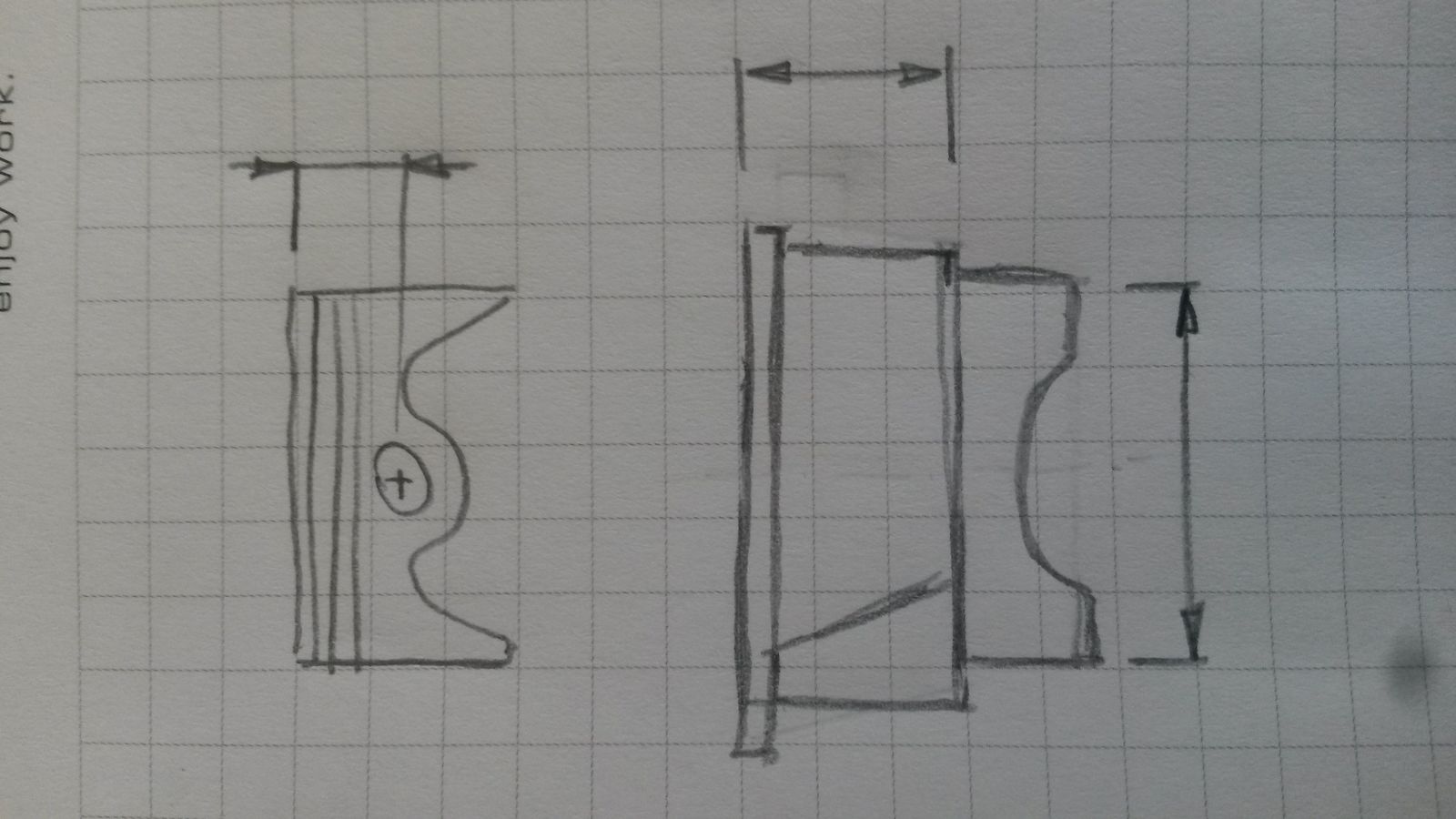

Nachdem ich mich vor Antworten nicht retten kann habe ich mal eine Skizze gemacht mit drei Abmessungen damit ich kontrollieren kann ob 950/990er kompatibel sind, wenn jemand einen 990er Kolben/Zylinder rumliegen hat bitte abmessen.

Da ich gerade einen neuen Zylinderkopf und Kolben einbaue, habe ich den gerade rumliegen.
Von Oberkante Kolben zur Mitte der Bohrung sind es etwa 28mm.
Das lässt sich sehr schwer messen, weil man die Mitte nur schätzen kann und auch die Oberfläche des Kolbens nicht gerade ist. Und außerdem verdreckt. Der neue Kolben ist schon im Zylinder.
Das zweite Maß, Oberkante Zylinder bis Abstufung / Ende äußeres Gehäuse: 59,1mm
Der Außendurchmesser unten am Zylinder ist 110,2mm
Es kann aber einige Unterschiede in den Toleranzen geben.
Für die 990er gibt es beispielsweise zwei verschiedene Kolben und Zylindergrößen.

Danke fürs Abmessen.
Beim 950er hat der Zylinder praktisch die gleichen Abmessungen, der Kolben aber 29 statt 28mm, Verdichtung paßt dann leider nicht mehr.

gebbue @ Fr, 20. Sep 2019, 5:27 hat folgendes geschrieben:
Bei runden Bohrungen (wie die für den Koblenbolzen) kann man einfach den Abstand zum Bohrungsrand messen und dann den halben Durchmesser dazuaddieren. Wink
