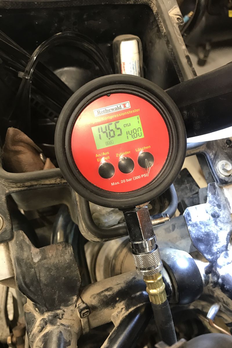

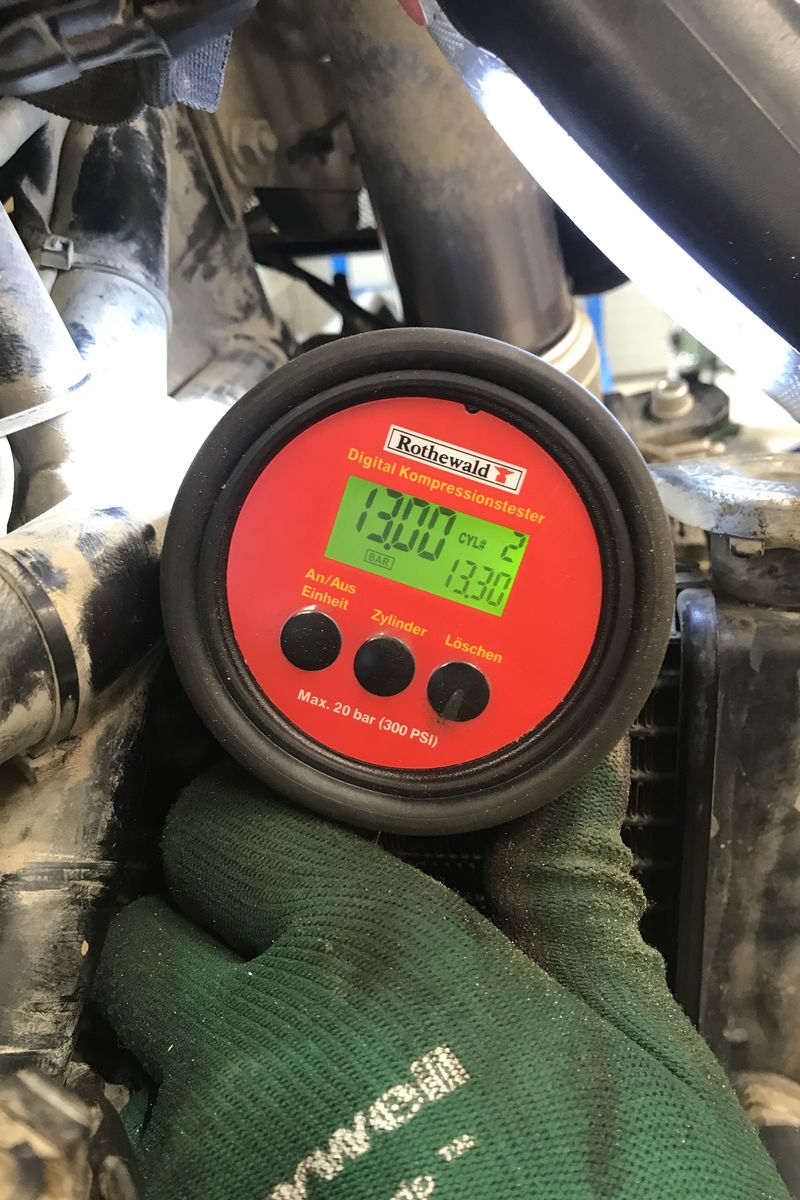

Hallo Hakim,
jetzt habe ich erstmal mein Kompressionsmessgerät zurecht schleifen müssen... Der Adapter passten nicht in den „Kanal“ zum Zündkerzengewinde... war vorne zu dick...
Ach ja... Und beim vorderen Zylinder den Schlauch reinbringen wird nicht zu meiner Lieblingsbeschäftigung... ;-)
Messergebnis:
Hinterer Zylinder: 14,8 im max
Vorderer Zylinder: 13,3 im max
Ich meine: Nicht perfekt, aber auch nicht so schlecht, dass das die Erklärung sein dürfte...

Hinten

Vorne (der, der wahrscheinlich für die Knallerei verantwortlich ist...)

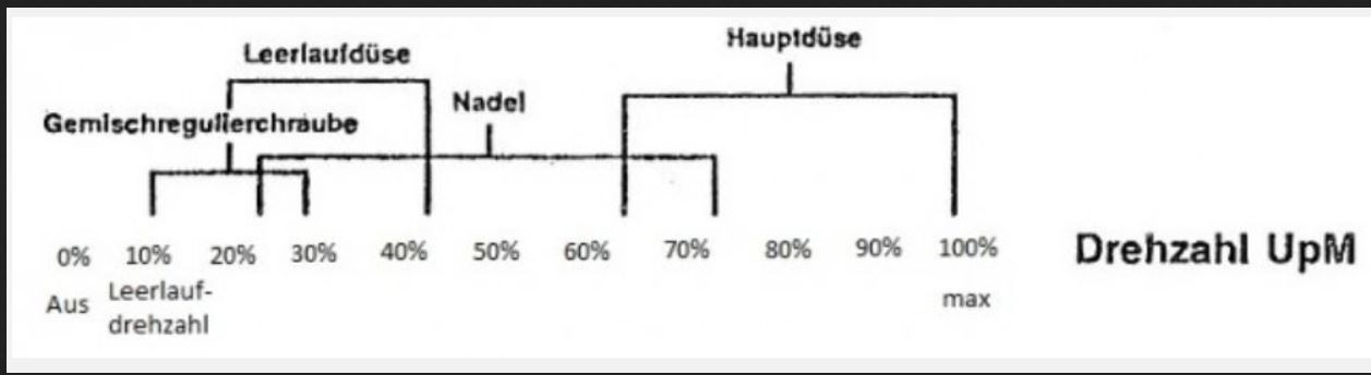

fenek70 @ So, 18. Aug 2019, 22:40 hat folgendes geschrieben:
Und was ich immer wieder auf den Tisch bringen will: Bis ca. 3000 läuft der
Motor wunderbar! Und im Fahrbetrieb merkt man am Motorlauf auch über 4000
keine Aussetzer oder einen Leistungseinbruch!
Es knallt halt wie blöd ab 4000!
Laut mitdenken:
Die Grafik ist alt, das Prinzip müsste aber stimmen.
Wenn man die Grafik Drehzahlbereiche Vergaser interpretiert, müsste bei ca.
3000 die Nadel ins Spiel kommen. Das heisst, jetzt ändern sich die
Strömungsverhlältnisse, es könnte ab hier falsche Luft oder ein
verschmutzter Vergaser dazu kommen.
Du schreibst dass sie im Fahrbetrieb über 4000 keine Aussetzer und keinen
Leistungseinbruch hat, schiesst sie dann nicht?
