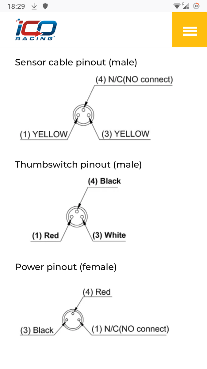

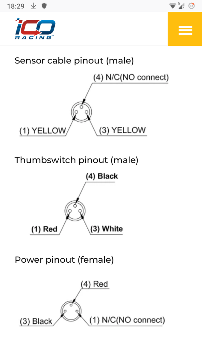

BeitragVerfasst am : So, 13. Okt 2019, 18:37    Titel: Antworten mit Zitat
Das hat mir gerade geholfen beim Fehler finden.
Sensor Tripmaster rns ico pinout Pinbelegung
Hab lange gestochert
https://www.icoracing.com/pages/troubleshooting-sensor-cables
Und vor allem:
https://www.icoracing.com/pages/diy-cable-and-connector-repair[img][/img]
Auf dass es andere schneller finden
Gruss, dap
