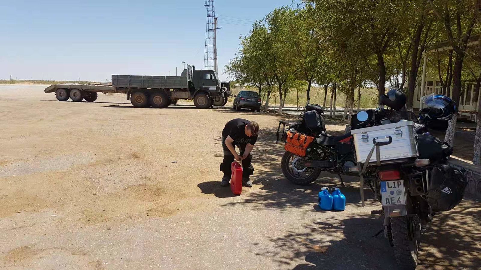

Hey Folks,
Hier in Uzbekistan gibt es nur 80zig Oktan und manchmal 91 Oktan
Ich habe Oktan Buster dabei - KTI läuft super und hört sich spitze an
Aber der könnte auch mal zu Ende gehen
!!! Daher wie viele Tankfüllungen / KM könnte ich
OHNE den BAD FUEL Dongle fahren ???
EILT eure antworten da es heute WIFI in Samarkand gibt
DANKE
Bagger
