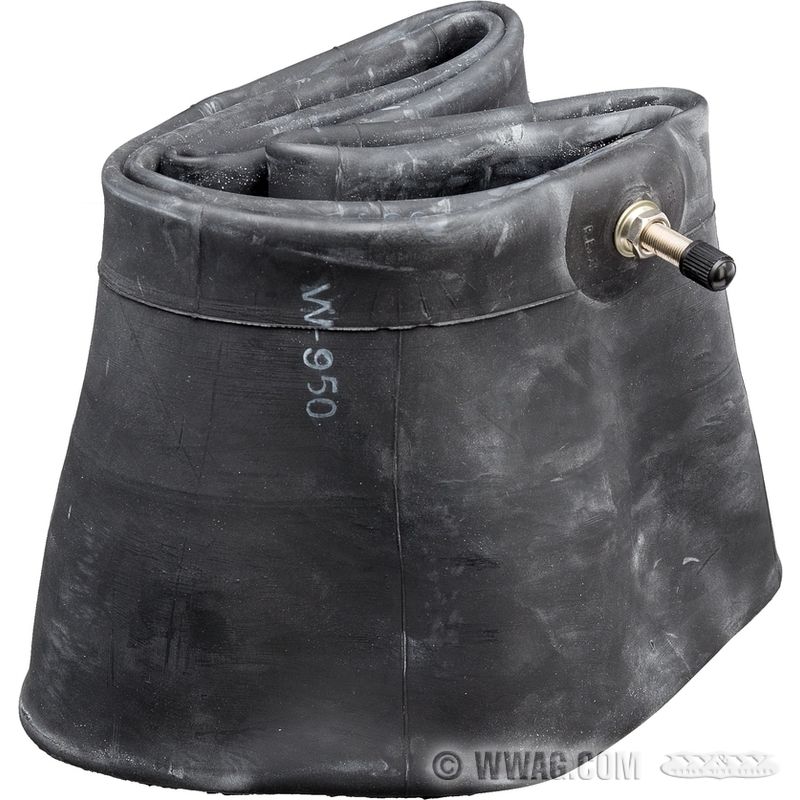

OstMarkusOffline
Anmeldungsdatum: 24.01.2004
Beiträge insgesamt: 3396
KTM 790 Adv R
BeitragVerfasst am : Sa, 3. Aug 2019, 8:53    Titel: Antworten mit Zitat
Hab was gefunden, aber ich befuerchte, dass die zuviel Versatz haben. Muss ich mir mal genau ansehen.

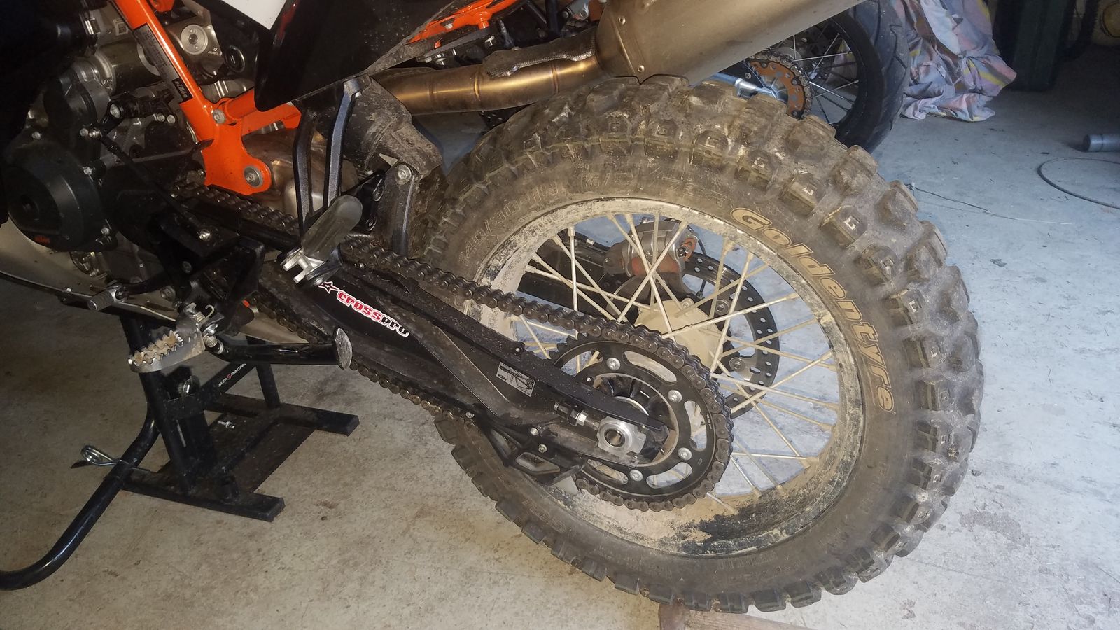

Anmeldungsdatum: 02.08.2009
Beiträge insgesamt: 138
KTM LC8 Adv 990 S, 2007
 →  96.000 km
Husaberg FE 570, Bj 2012
AWO 425T Gespann Bj 1956
BeitragVerfasst am : So, 4. Aug 2019, 19:36    Titel: Antworten mit Zitat
Hallo Markus,
hinten passt das Rad der 950/990 1:1 (nur die Distanzbuchse und Bremsscheibe der 790), vorn sollte kein Problem sein, das Ventil ist ja hier mittig. TL Ventil raus und Schlauch rein.

OstMarkusOffline
KTM 790 Adv R
BeitragVerfasst am : So, 4. Aug 2019, 22:13    Titel: Antworten mit Zitat
na, das hoert sich doch mal gut an! Danke fuer die Info! Rolling Eyes
