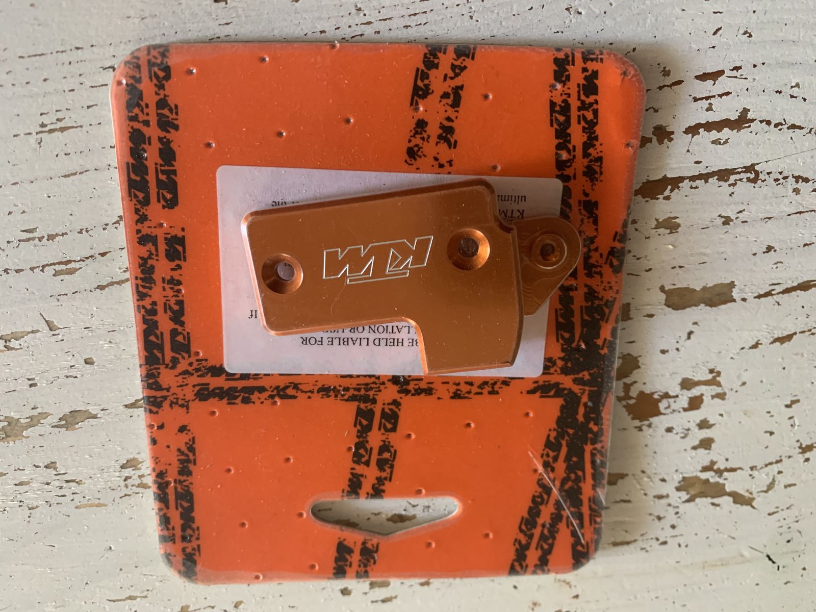

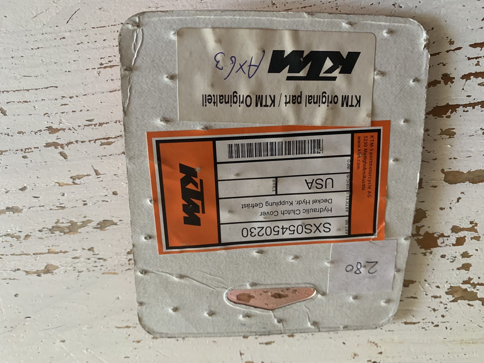

BeitragVerfasst am : Sa, 13. Jul 2019, 10:49    Titel: CNC Deckel Antworten mit Zitat
Hier das Teil, was du brauchst:

BeitragVerfasst am : Sa, 13. Jul 2019, 13:53    Titel: Antworten mit Zitat
Danke Dir Stefan. Ich hab es gerade bestellt.
