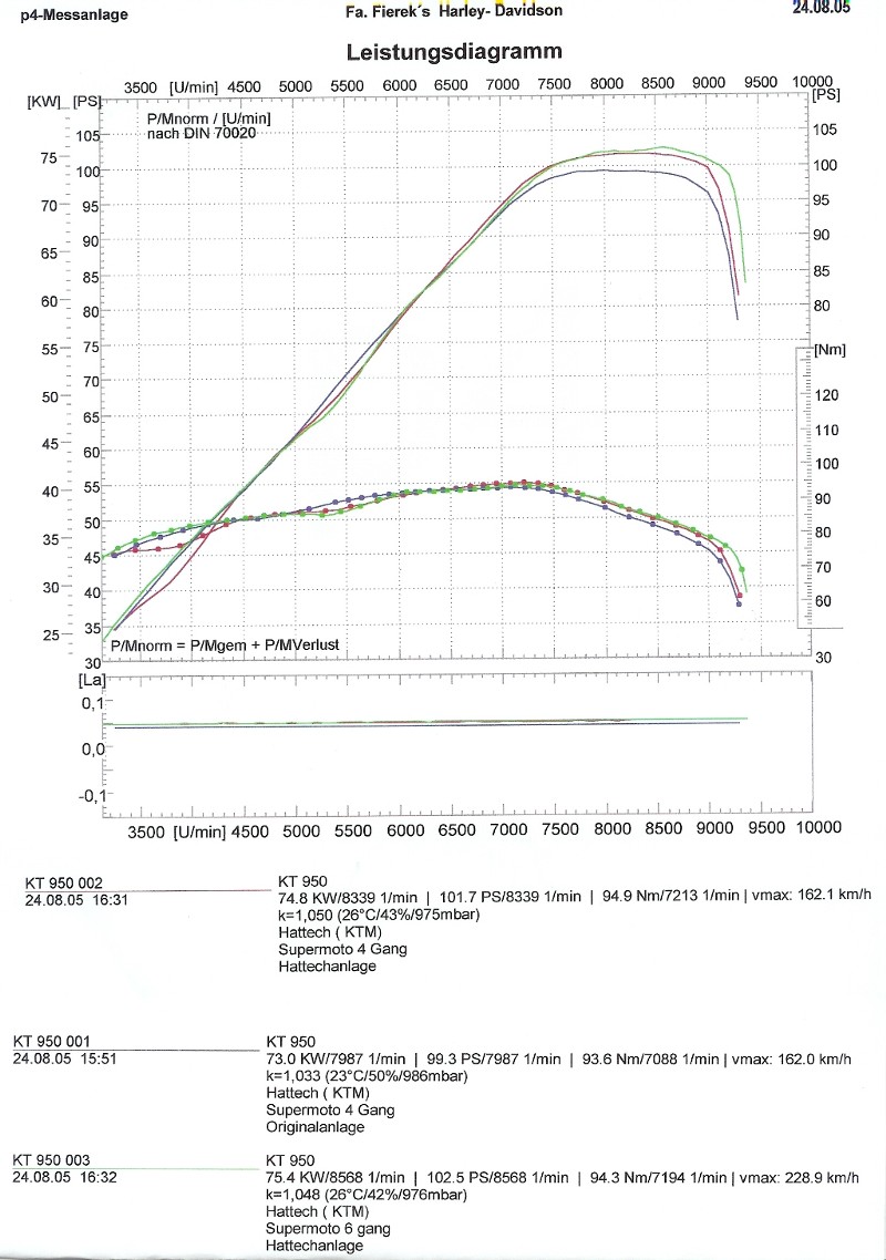

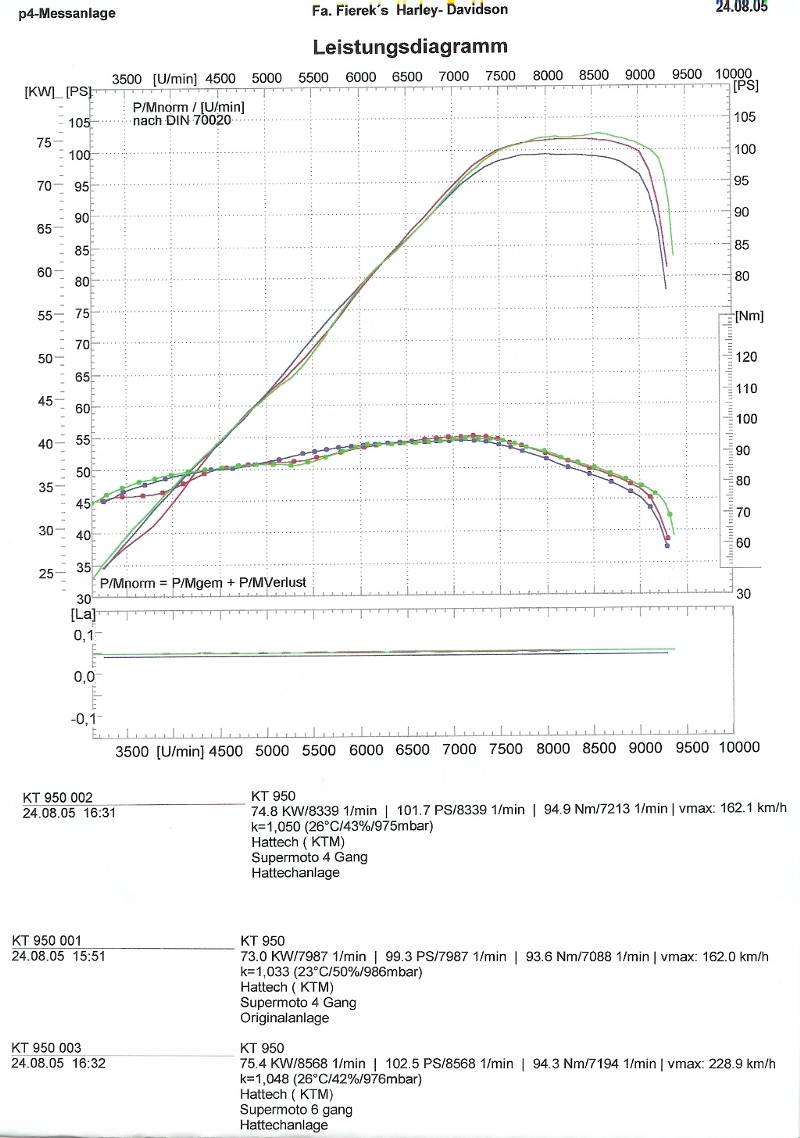

Hier das versprochene Leistungsdiagramm.
Messung 001 (blau) ist mit Original Endtöpfen im 4. Gang Very Happy
Messung 002 (rot) ist mit Hattech ABE Endtöpfen im 4. Gang Very Happy wub
Messung 003 (grün) ist im 6. Gang mit Hattech ABE Endtöpfen
Das kann sich doch sehen lassen. Very Happy Oder? Cool
Die Messungen wurden nacheinander gemacht.
Hab noch´n Video dafon gemacht, hab aber keine Ahnung wie ichs hier im Forum reinkrieg.
Es wurde absolut nix getrixt, alles reelle Messungen. Very Happy
Leistungsdiagramm
PierreOffline
Anmeldungsdatum: 22.08.2005
Beiträge insgesamt: 21
BeitragVerfasst am : Mi, 24. Aug 2005, 23:49    Titel: Antworten mit Zitat
Hast Du das Diagramm auch noch an einem "ungeschützten" Ort? (z.B. hier als Attachment) DANKE
Messung mit "Sommers-Door"?
Messung mit deaktiviertem EPC?
Gruss Pierre

BeitragVerfasst am : Mi, 24. Aug 2005, 23:55    Titel: Antworten mit Zitat
Hier nochmal. Hoffe pretender hat nichts dagegen.

Anmeldungsdatum: 15.02.2003
Beiträge insgesamt: 2627
BeitragVerfasst am : Do, 25. Aug 2005, 0:27    Titel: Antworten mit Zitat
@Pretender,
hier im Forum gibt es einige Leutchen, die mit der Orginalen
schon 102PS hatten. Razz
Mit der Acra wurden schon zwischen 104 und 106PS realisiert. Very Happy
Motorbike (DSF) spricht sogar von 10% Steigerung, die ich aber
für Unrealistisch halte. dry
Aber die Anlage passt gut zur Schwarzen. Cool
