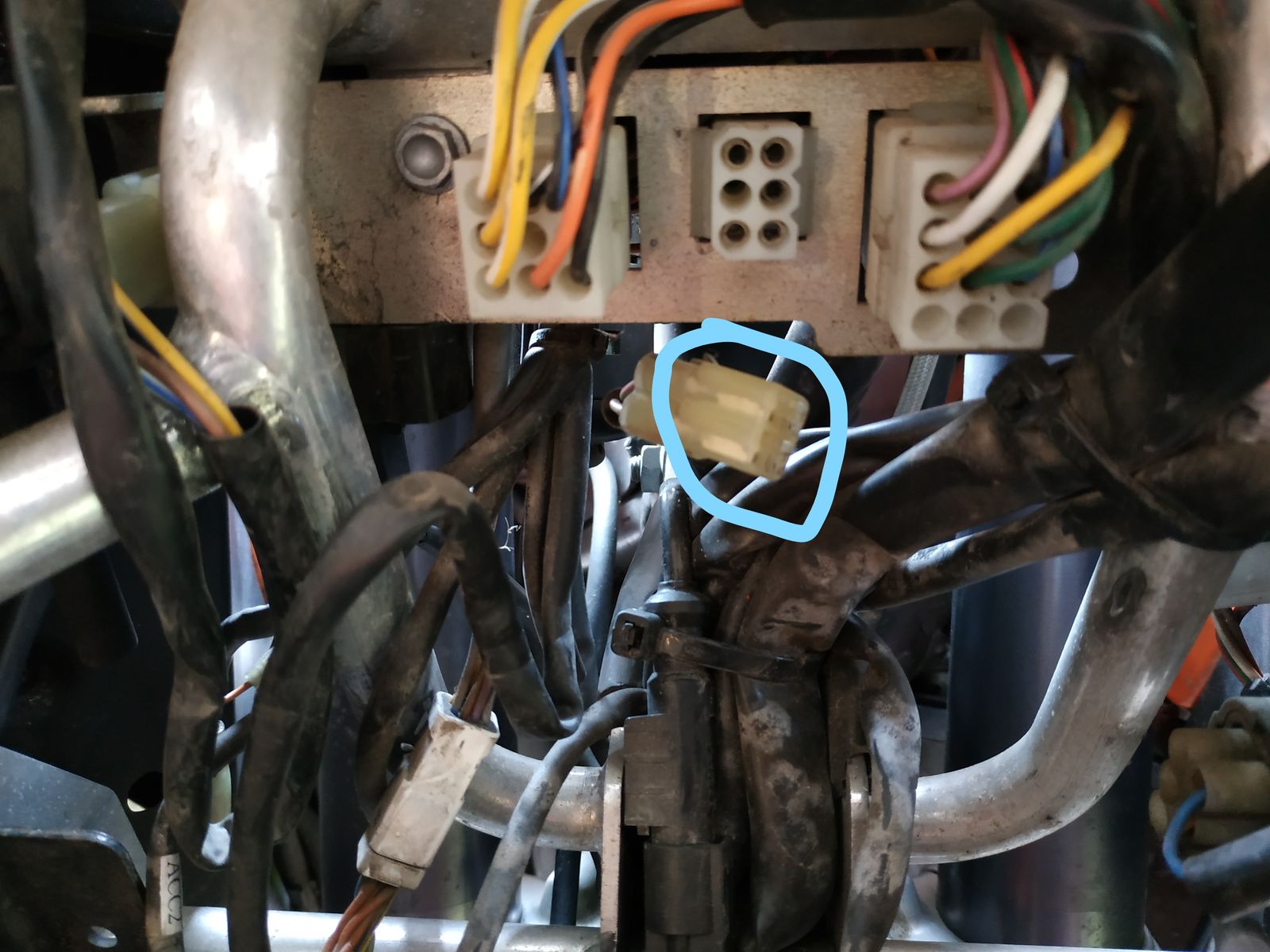

Servus allerseits!
Bei meiner KTM 990 ADV (07) sind einige Statuslampen ohne Funktion:
Wird die Zündung eingeschaltet leuchtet lediglich FI, Öllampe und eine dritte, die ich gerade vergessen habe..
Der Tacho wurde zum Test bereits getauscht, Problem bleibt das selbe.
Hinter dem Scheinwerfer habe ich auch diesen Herrenlosen Stecker gefunden, wo kommt der hin?
Christian

BeitragVerfasst am : Fr, 5. Jul 2019, 21:57    Titel: Antworten mit Zitat
Ich kann zwar auf dem Bild nix erkennen, aber von der Position her sollte es der 4 polige Stecker ( C_AN/4 ) Tripmasterschalter sein. Wenn ja sind die Farben gelb, gelb-braun, rot-grün und braun.
Für ein Problem an den Warnleuchten ist wenn nur ein Stecker verantwortlich und zwar der schwarze auf der Rückseite des MFT.
Welche Leuchten außer FI und Öl und ggf. noch N, sollen denn noch leuchten ?
Blinker, Wassertemperatur, Kraftstoff und Fernlicht bleiben im Normalfall aus !
