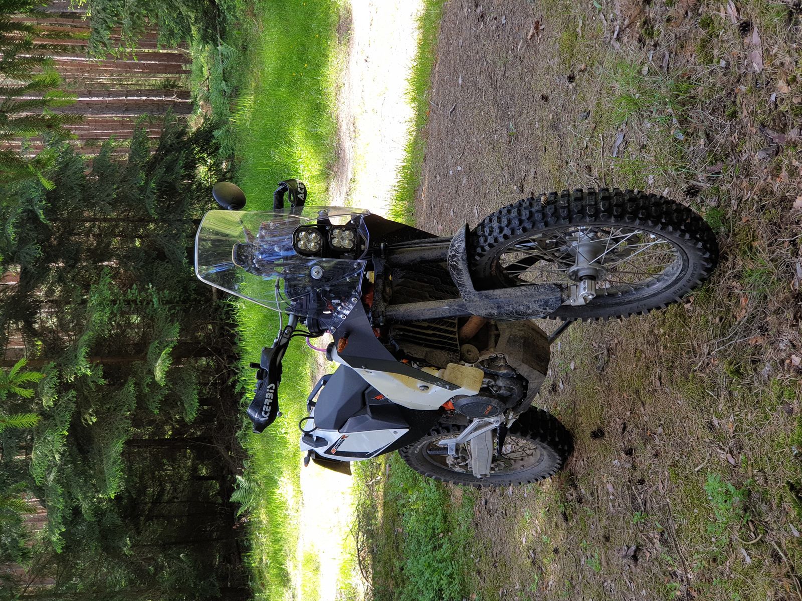

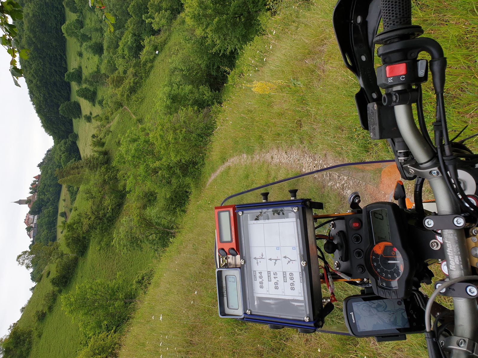

PS Anbei eine kleine Vorschau des Projektes. Weitere Bilder und Fahreindrücke werden nachgereicht...
