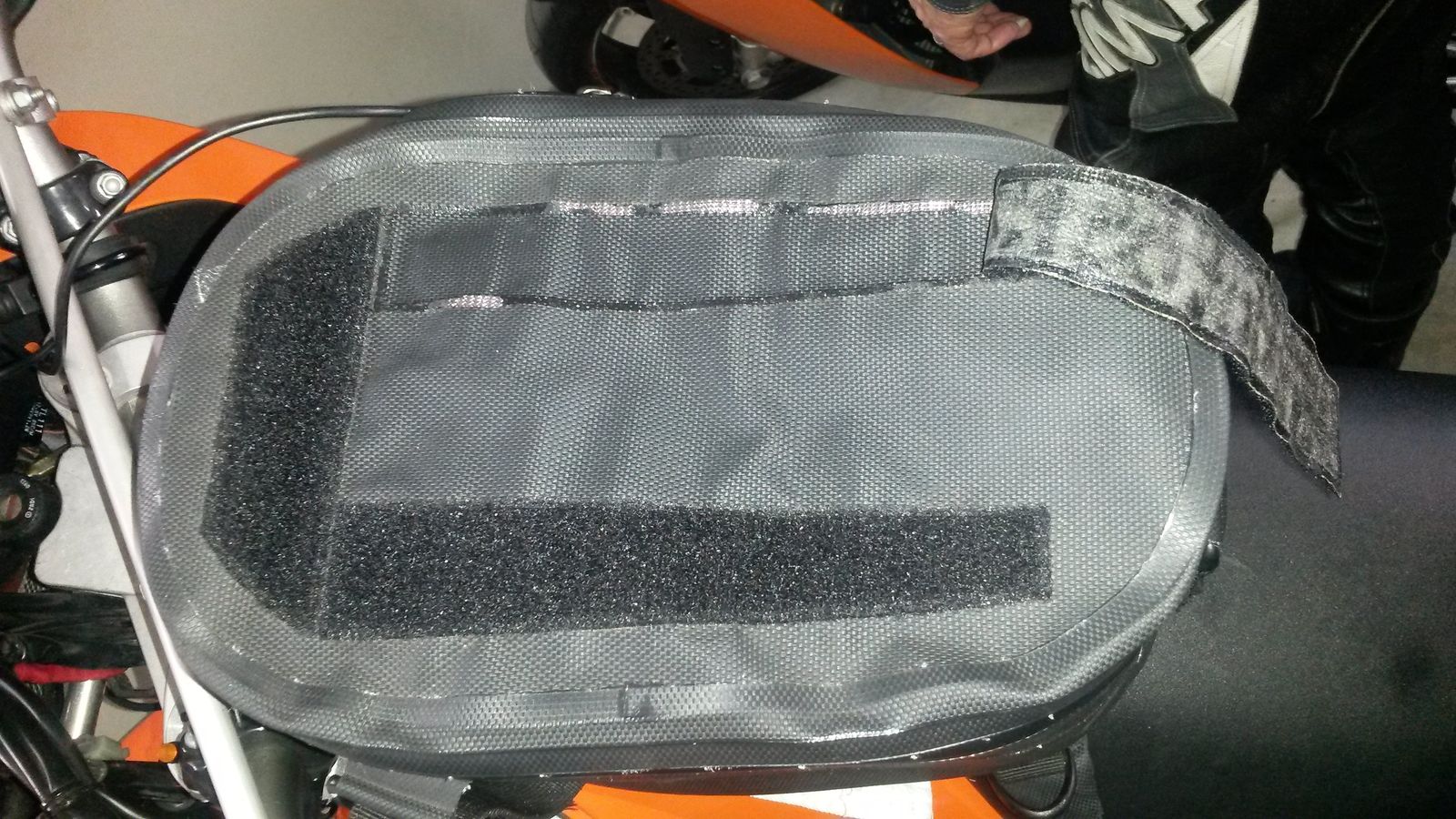

Ich hatte beim Kauf meiner blauen 950er einen Tankrucksack Sandstorm 3S dabei welcher nun bei der ersten Verwendung schon defekt ist - beim Abziehen des Kartenfaches ist der gesamte Klettverschluß abgerissen.
Nun wollte ich wissen mit was für einem Kleber ich das am besten wieder befestigen kann.
PS: Garantie hätte der Tankrucksack noch da er keine 3 Jahre alt ist aber ich habe leider keine Rechnung mitgekriegt und muß es nun selber reparieren

Moin,
ich würde spontan Planen-Kleber in den Ring werfen. Einfach mal in deiner Gegend nach LKW-Planen-Reparatur oder nen ordentlichen Sattler suchen. Und dort nen Fünfer in die Kaffeekasse stecken.. Oder halt so ein selbstklebendes Klettband besorgen.

Zu Sattler geben. Und annähen.

Ich würde Enduristan anschreiben - die Jungs sind sicher kulant. Smile

Scott-y @ Mo, 3. Jun 2019, 19:05 hat folgendes geschrieben:
… ist in etwa so wie Löcher in die Regenkombi schneiden Mr. Green und das will ich nicht
BeitragVerfasst am : Mo, 3. Jun 2019, 20:36    Titel: Antworten mit Zitat
Enduristan hat einen Spezialkleber für solche Fälle.
Die helfen Dir bestimmt.

Da kann ich Pattex Classic empfehlen. Damit reparieren Schuster auch abgelöste Sohlen. Ich Leber habe damit perfekte Ergebnisse erzielt.
Zuerst den Kleber auch beiden Seiten auftragen und warten bis er so weit getrocknet ist, dass er keine fähden mehr zieht. Dann zusammenfügen und kurz hohen anpressdruck erzeugen. Es kommt nicht auf die Dauer des Druckes an, sondern auf die Intensität. Das wird wieder bombenfest.

Hallo zusammen
Danke für die Tipps, ich habe gestern noch Enduristan angeschrieben und heute die Rückmeldung bekommen das dies nicht dauerhaft zum Kleben geht und ich den Tankrucksack retour senden soll, dieser wird gegen einen neuen ausgetauscht
Super Service von Enduristan
Gruß Guntram

Gestern retour gesendet, heute war der neue Tankrucksack schon da , unglaublicher Service von Enduristan, so etwas POSITIVES habe ich schon lange nicht mehr erlebt !
