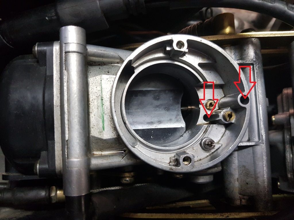

Hallo zusammen,
meine KTM 950 Adv S (102 tkm) hatte schon häufiger das Problem, dass nach längerer Standzeit ein Zylinder erst nach ein paar Gasstößen mitspielen wollte.
Nach diesem Winter war das gleiche Problem, nur schlimmer. Schlechte Gasannahme, bei Konstantgas Fehlzündungen usw.
Erste Idee war die Vergaser zu reinigen. Im vorderen Vergaser habe ich in zwei Bohrungen Motoröl festgestellt ohmy Hauptdüse war auch verstopft. Ob das von dem Motoröl kam oder schon vorher war kann ich natürlich nicht sagen.
Vor dem Winter habe ich einen Service gemacht und den Öltank gegen einen gebrauchten getauscht weil der alte undicht war.
HabT Ihr ne Idee wo das Öl herkommt (Kurbelwellenentlüftung? Überfüllt?) und was die Ursache für die Zündaussetzer ist?
Alex

Wie sieht es denn im Luftfiltergehaeuse aus? Oel vorne von der Entlueftung?

Im LuFi-Kasten sieht es eher trocken aus. Der vordere Ansaugstutzen war an der Unterseite leicht ölig und auf einer Vertiefung im Vergasergehäuse stand etwas Motoröl.
Neuer Luftfilter ist auch drin gruebel

daß sich im vorderen Vergaser etwas Öl ablagert aus der Gehäuseentlüftung ist völlig normal. Wird es zuviel Ölnebel in der Entlüftung, dann rinnt es aber auch zwischen Vergasergehäuse und Luftfilterabdichtung nach unten in die Airbox. Ein Teil kann über den Klarsichtschlauch hinten/links ablaufen, der Rest verbleibt am Boden der Airbox. Ursache ist oft ein defekter Simmerring im Lima-Deckel, der die Multifunktionswelle aufnimmt. Oder wie selbst geschrieben Überfüllung - oft hervorgerufen durch falsches Messen des Ölstands (Stichwort 1min Leerlauf vorm Peilen, siehe Bedienungsanleitung!). Die geschilderten Probleme nach längerer Standzeit haben damit eher nichts zu tun. Ich würde hier falsche Stillegung vermuten. Wenn die Maschine längere Zeit stehen wird, muß man die Vergaser leeren. Das moderne, bleifreie Benzin altert schlecht, vor allem wenn es mit Ethanol gemischt ist. Es zersetzt sich an der Luft, vor allem in der gut belüfteten Schwimmerkammer geht das innert weniger Wochen. Das hat zwei Folgen. Zum einen bildet sich Schleim, der beim Neustart die Düsen verstopft. Zum anderen verfliegt das Benzol, das Gemisch hat beim Neustart eine deutlich verringerte Zündfähigkeit.
Also bei Stillegung: Fuelstabilizer z.B. von LiquiMoly in ausreichender Dosierung in den Tank geben, am besten schon vor der letzten Fahrt. Zumindest den Motor nach der Beigabe etwas im Stand laufen lassen. Dann Motor aus, Benzinhaupthahn schließen, Sicherung der Benzinpumpe ziehen, Motor wieder starten. Solange bei senkrechter Maschine laufen lassen, bis er von alleine ausgeht. Sicherung wieder einsetzen. Jetzt sind die Schwimmerkammern weitestgehend leer, und das Benzin in Tank, Benzinpumpe und Steigleitung ist durch den Stabilizer für längere Zeit geschützt.
Und außerdem: überprüfe mal den Zustand Deiner Zündkerzen und den guten Sitz der Kerzenstecker, die Verschraubung der Batteriekabel sowie die Vergasersynchronisation. Daß die LC8 nach längerer Standzeit etwas "rumpelig" startet und dabei auch mal ausgeht, ist normal, auch wenn man die oben genannten Maßnahmen beherzigt hat. Liegt m.E. auch am Choke, der etwas wenig anfettet. Aber nach etwas Warmlaufen im Stand sollte sie rund laufen, ohne Aussetzer.
