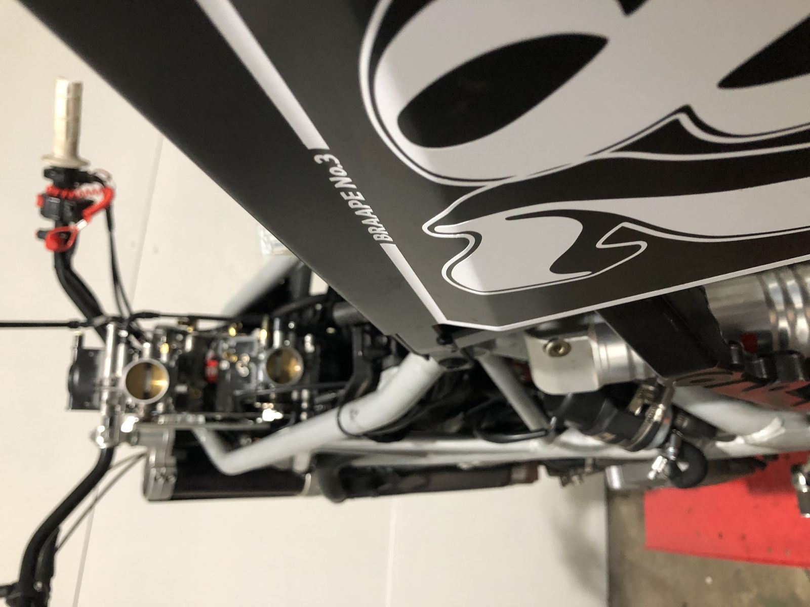

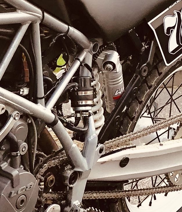

Hallo Zusammen,
ich hoffe Ihr könnt mir helfen.
Bei meiner LC8 laufen beide Vergaser über, wenn ich die Zündung anmache. Jetzt habe ich die Benzinpumpe getauscht. Doch immer noch das gleiche Problem. Es können doch nicht beide Schwimmer gleichzeitig hängen, oder? Die Lage der Benzinpumpe ist etwas ungewöhnlich 😬
Ich wollte Sonntag auf die Strecke. Wäre toll, wenn es eine Lösung hier gäbe.
Viele Grüsse, Patrick

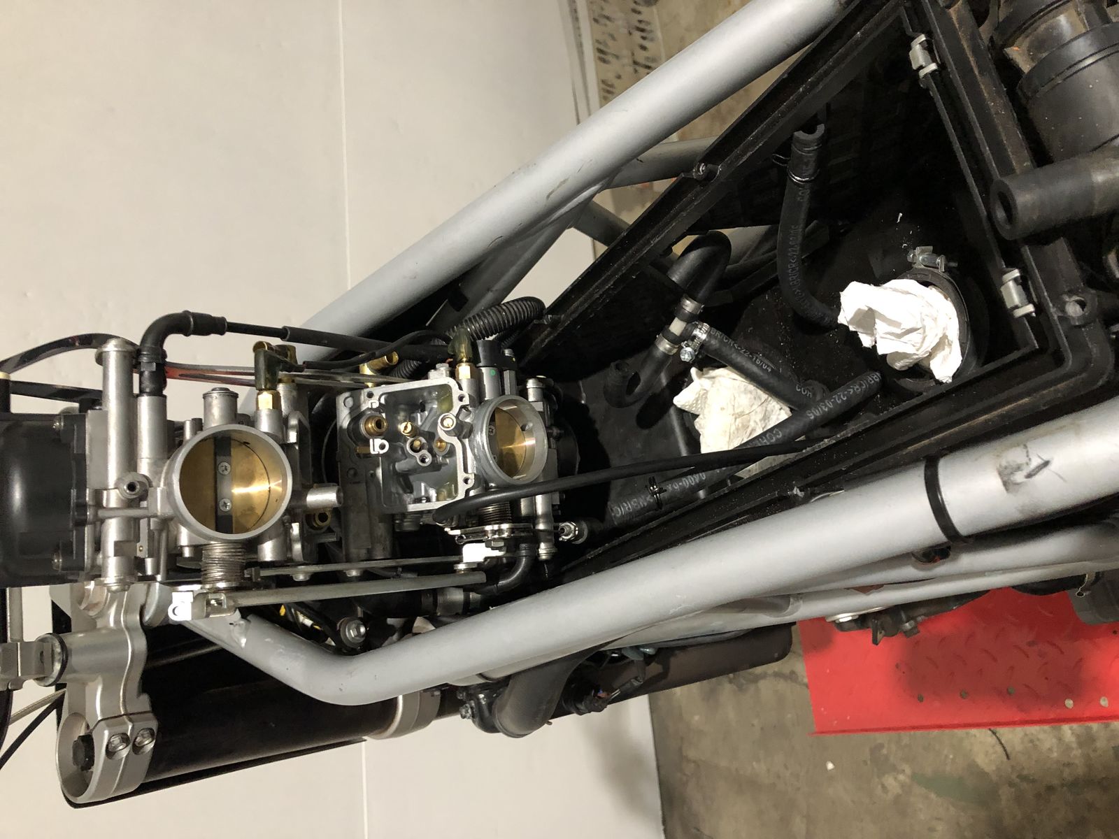

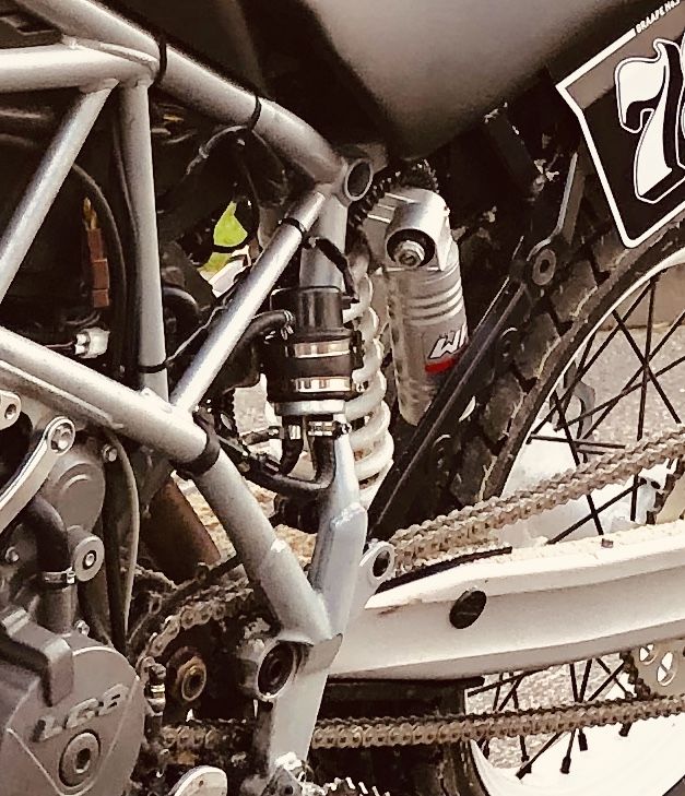

Es ist verflixt.
Also, Leitung bis zum Vergaser stimmt jetzt alles.
Den Vergaser habe ich aufgemacht, gereinigt und wieder zusammengebaut.
Schwimmernadelventil sieht gut aus.
Beide Vergaser laufen über, wenn ich 4x Zündung anmache und Benzinpumpe bis zur Druckabriegelung anlaufen lasse.
Übrigens laufen die Gaser auch über, wenn ich die Pumpe ausbaue und überbrücke.
Ich würde mich sehr über einen Tipp freuen.
Danke

das kann nur an den Schwimmernadelventilen liegen! Entweder doch noch Ablagerungen an der Nadel bzw. im Ventileinsatz (mal im Ultraschallbad reinigen). Oder Verschleiß, hervorgerufen durch die Motorvibrationen (Ventile komplett erneuern). Oder undichte Schwimmer (die sind dann durch den hereingelaufenen Sprit zu schwer und sinken ein). Oder Schwimmerniveau zu weit oben eingestellt, worauf der Anpreßdruck der Nadel im Ventil zu gering ist, um gegen den Benzindruck gut zu schließen - ob nun mit Pumpe oder auch ohne, bei vollem Tank. Zum Einstellen hat KTM eine Lehre, aber man kann sich behelfen:
