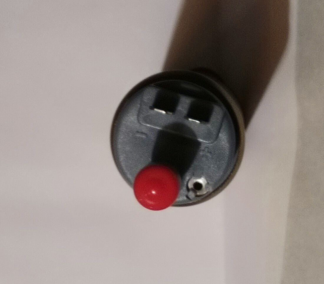

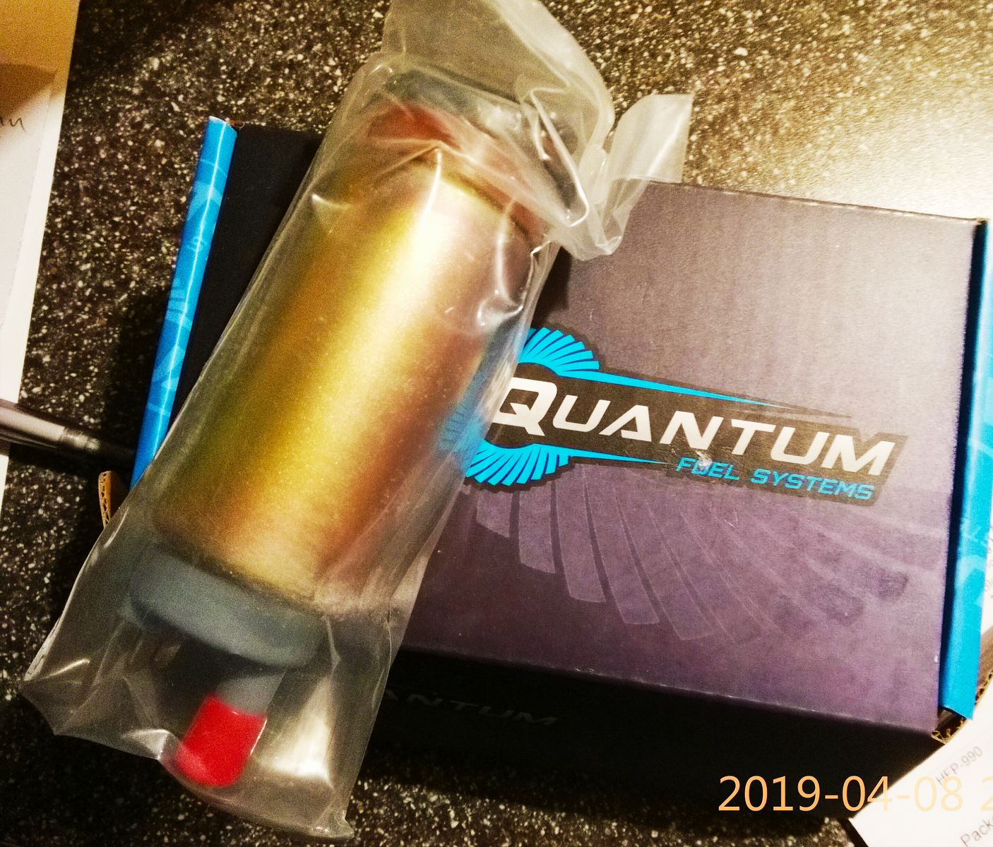

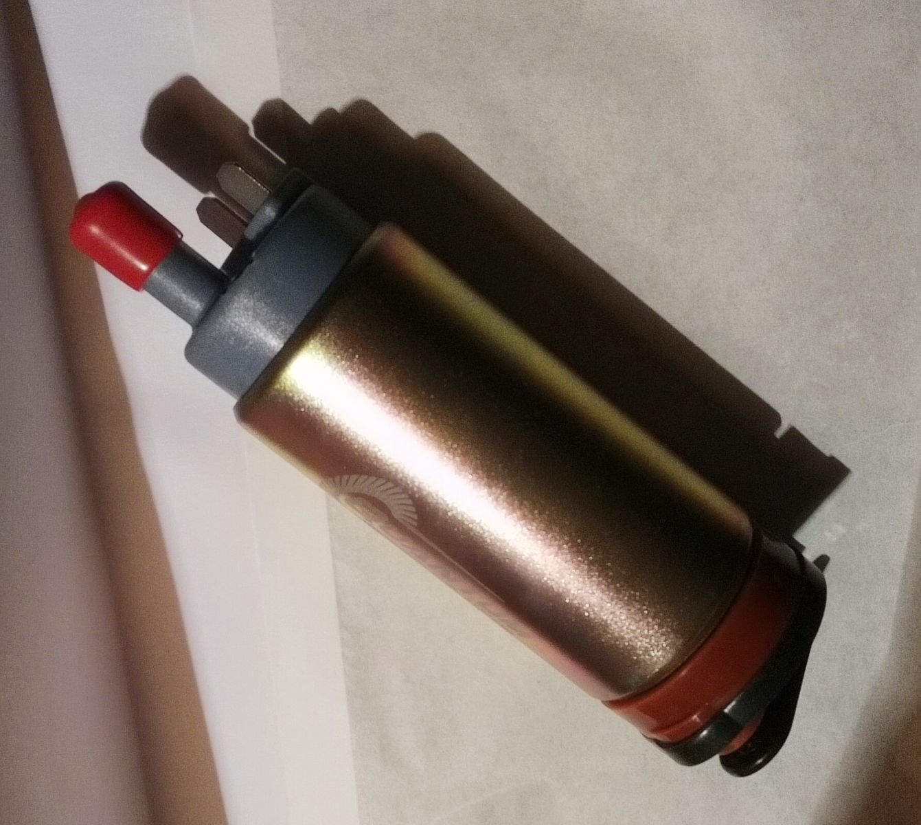

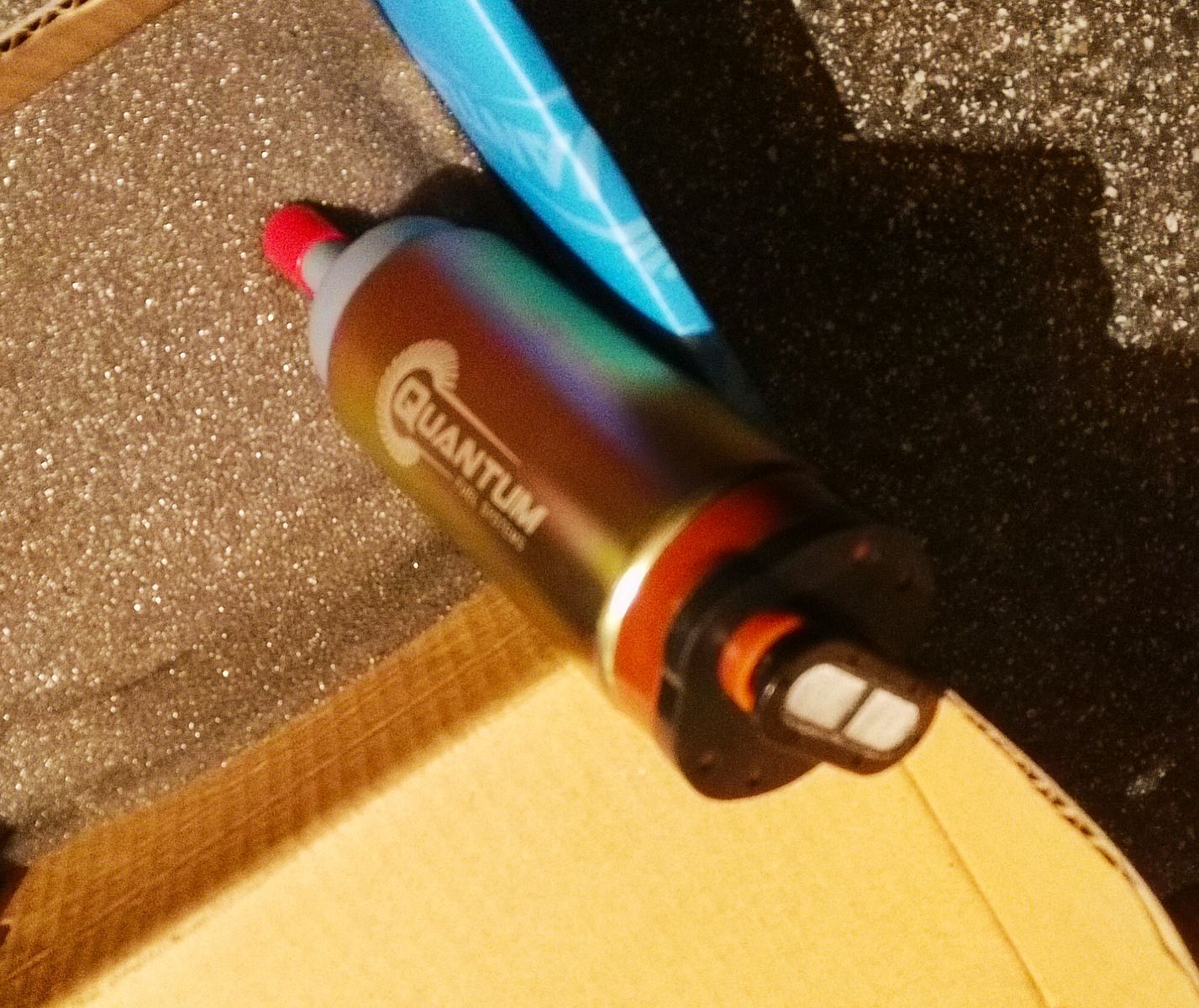

BeitragVerfasst am : Sa, 13. Apr 2019, 8:53    Titel: Benzinpumpe aus England spare part Antworten mit Zitat
Hey Folks
Die Benzinpumpe aus UK nun liegt vor ,bitte schaut mal drauf und
Schreibt dazu wird passen oder nicht
DANKE
Bagger
