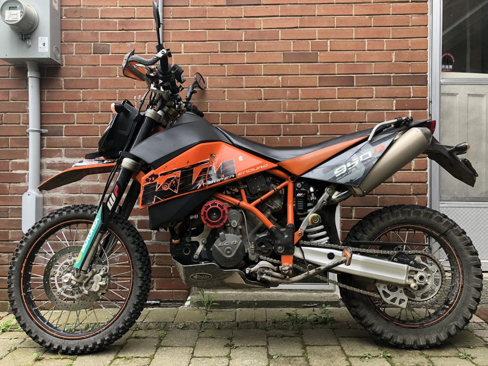

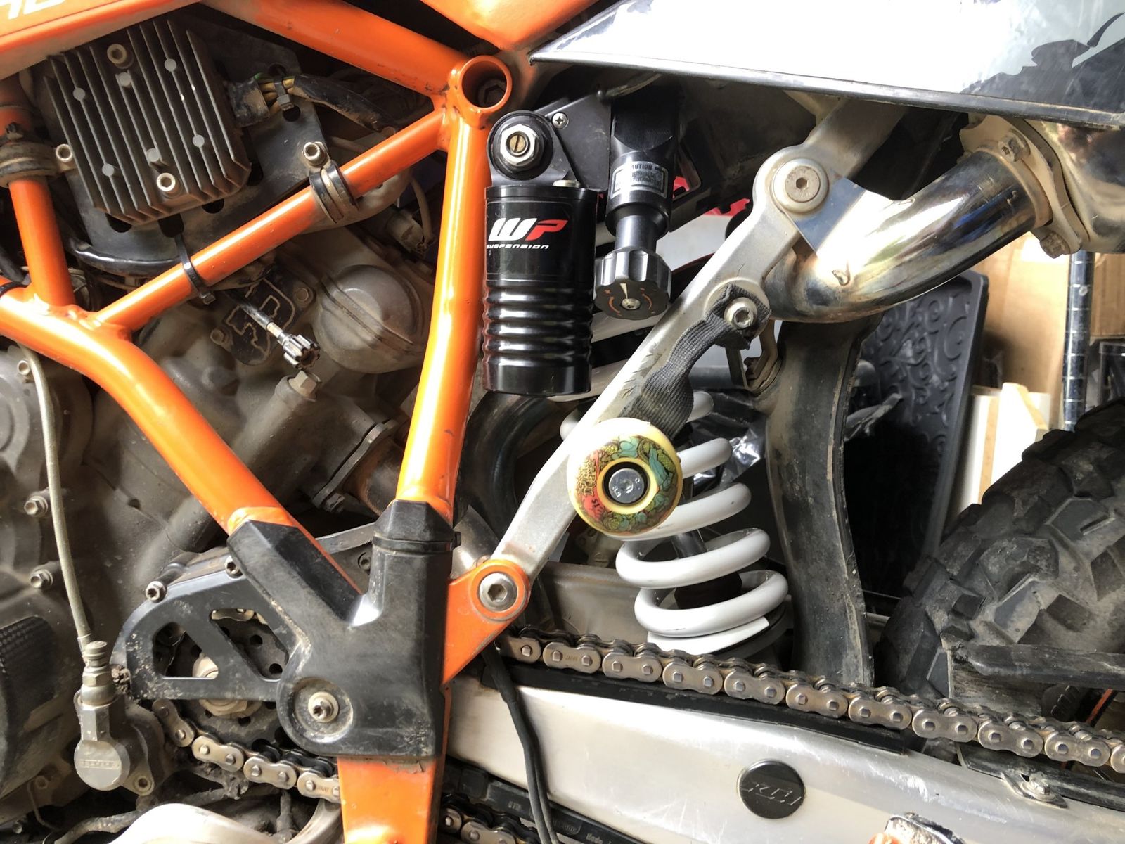

BeitragVerfasst am : Mo, 11. März 2019, 22:24    Titel: SE - anderes Federbein Antworten mit Zitat
Wir reden davon oder? das würde ich jetzt noch nicht wirklich "Biegen" nennen.
SE...
 Dateigröße:  280.64 KB
 Angeschaut:  4692 mal
Was.....anderes.... mal irgendwo gesehen
 Dateigröße:  193 KB
 Angeschaut:  4701 mal

BeitragVerfasst am : Di, 12. März 2019, 17:33    Titel: Antworten mit Zitat
genau. Hat Stealth schon bei einigen gemacht, ist unproblematisch.

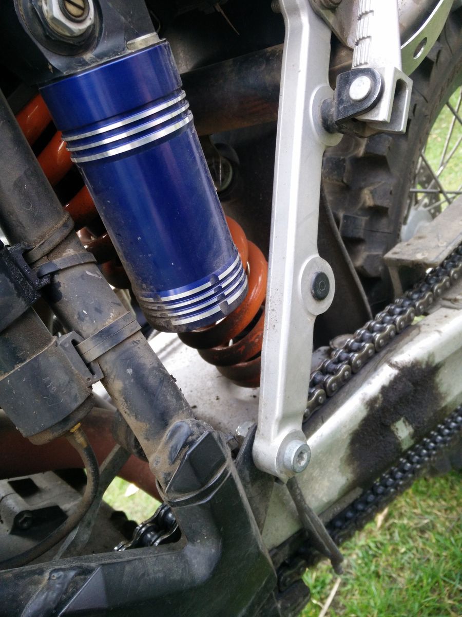

Oh danke ATHans, Dap,
für die Fotos. Ja das ist jetzt nicht gerade ne Gewaltaktion....
Geht das auch mit diesem Teil.... siehe Foto ...will ja am Schluss einen Preload-Adjuster an der SE haben.
[/img]
 Dateigröße:  13.85 KB
 Angeschaut:  39159 mal
 Dateigröße:  30.29 KB

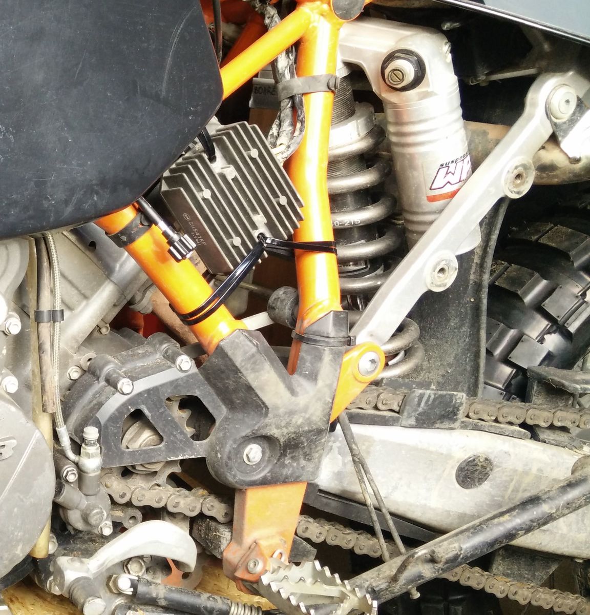

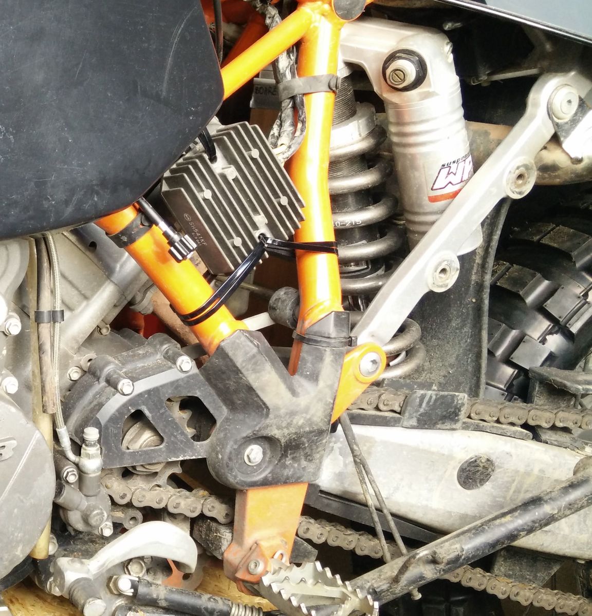

Hey,
ich hatte mich damals auch mit dem Thema beschäftigt.
Laut ADVRider Forum passen die ADV Dämpfer der letzten Generation weil diese kurze Ausgleichbehälter verbaut haben.
Vielleicht ists ja ein Denkansatz...
Mario
 Dateigröße:  292.49 KB
 Angeschaut:  4698 mal
 Dateigröße:  397.91 KB
 Angeschaut:  4700 mal

BeitragVerfasst am : So, 29. Sep 2019, 9:33    Titel: Antworten mit Zitat
Super Mario,
ich habe den Thread gefunden (https://advrider.com/f/threads/950-se-rear-shock.1168020/page-7).
Dort ist super beschrieben wie und was man machen muss, um den Stoßdämpfer aus der ADV in die SE zu bekommen.
Und rein zufällig liegt der passende Stoßdämpfer aus der ADV 990R mit der 265mm Feder und dem kurzen Reservoir (5 Rillen) bei mir rum. Da werde ich mich wohl diesen Herbst noch dran machen. Rolling Eyes
