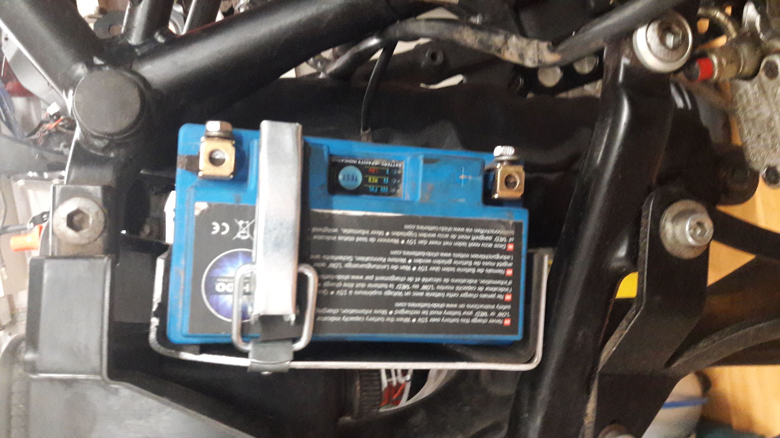

Dieser Umbau geht mit org. Auspuffanlage nicht. Aber derUnbau ist im groben das selbe, nur das die Batterie im Werkzeugkasten bei den meisten verbaut wird. Die Stromkabel gehen am unteren Rahmenrohr entlang. Bau auch gleich das Startrelais um.

So wie ich die Batterie verbaut habe schaut der Pluspol unter der Verkleidung vor. Ideal zum Fremdstart oder laden der Batterie.
