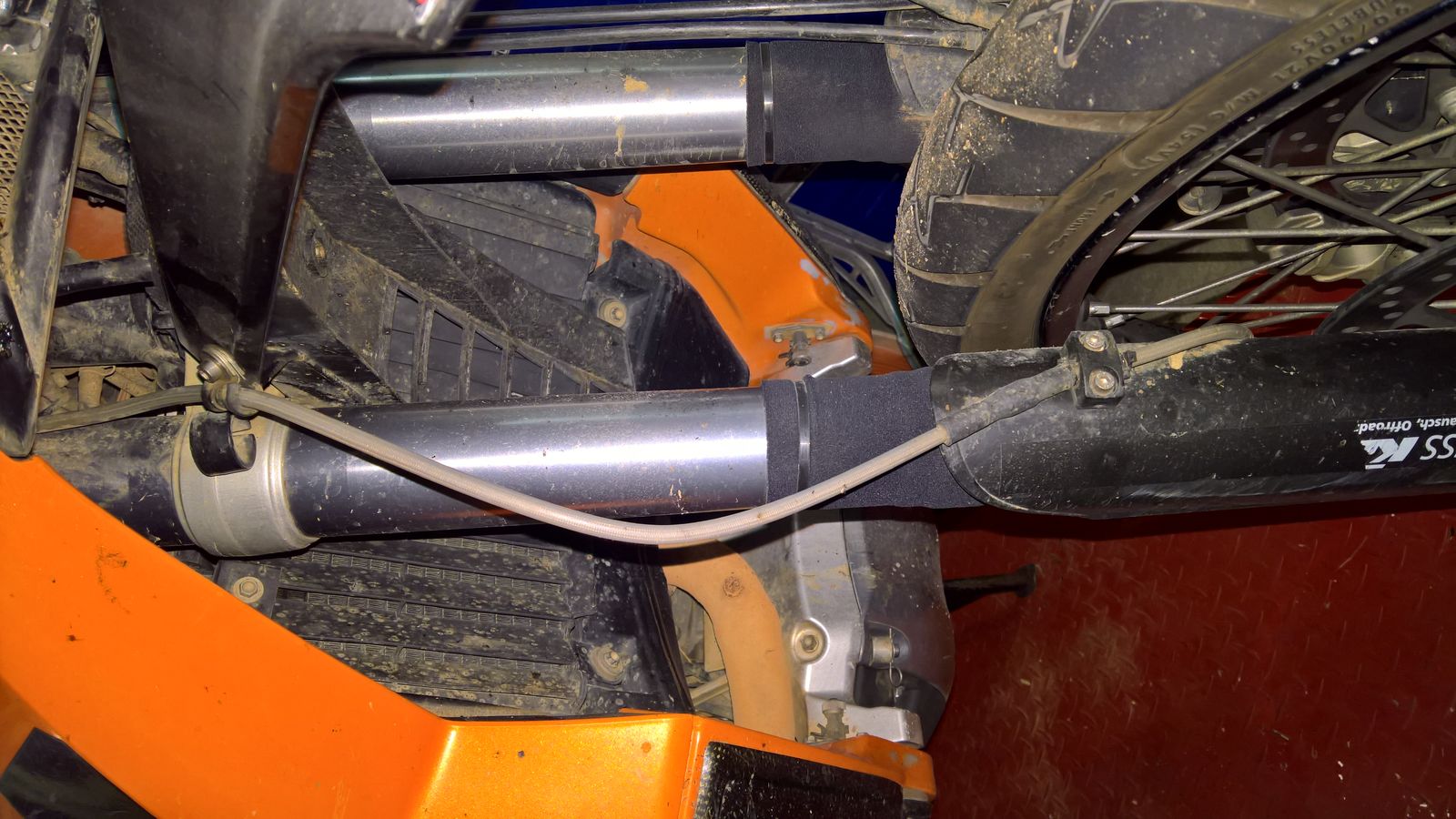

Folgendes Problem: Baue gerade meine 950 auf Roadbook Tower um.
Die Bremsleitung ist bei der 950er unten am Kotflügel fest angebracht, danach in 2 Führungen aus PLastik beweglich und bewegt sich beim Einfedern nach oben raus.
Jetzt habe ich ein bißchen Sorge, daß sich das beim Offroadfahren irgendwann irgendwo verhakt.
Bei den Dakar Motorrädern habe ich gesehen, daß die Bremsleitungen fest am Kotflügel und der Gabelbrücke sind und sozusagen im Bereich der Gabelrohre mitfedern. So ähnlich scheint das auch bei den 990er Adventure zu sein.
Evtl hat jemand eine Idee, wie das zu lösen ist.
Um es noch weiter zu verkomplizieren. Von der Bremsaufnahme laufen auch noch 2 Tripmasterkabel nach oben Cool
Danke für eure Vorschläge.
Grüße von Stefan

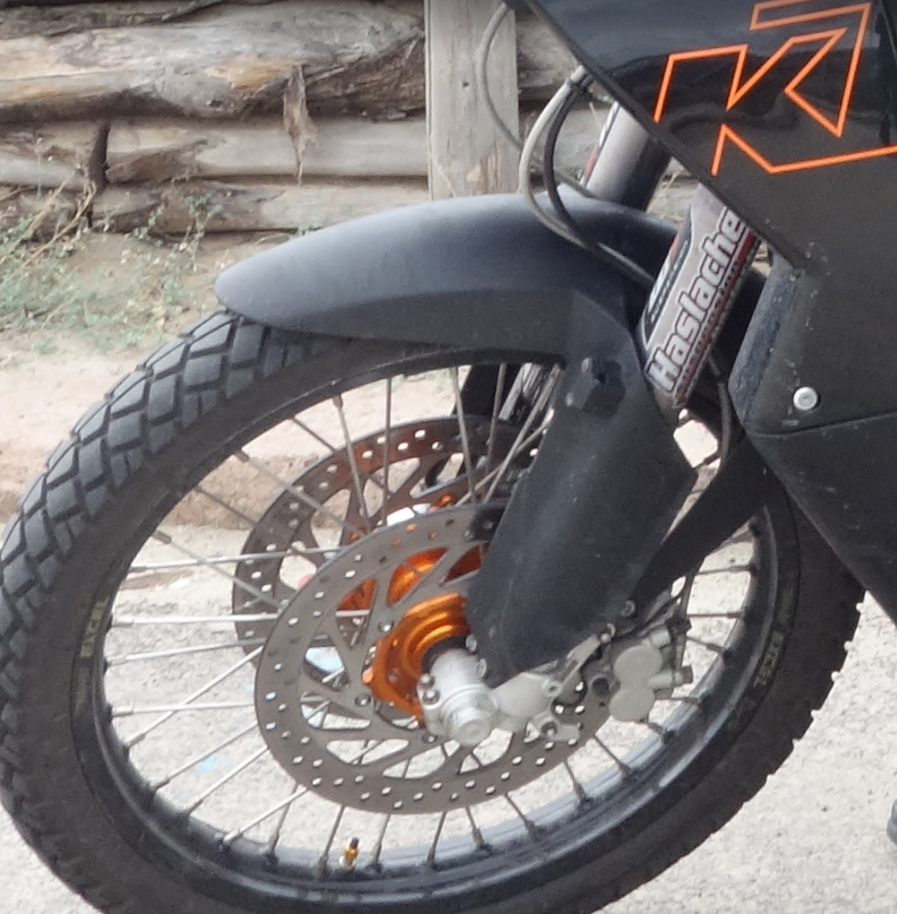

Schau mal auf den Bildern
http://www.ktm950.info/how/Orange%20Garage/Meoni%20Bike/meoni_bike.html

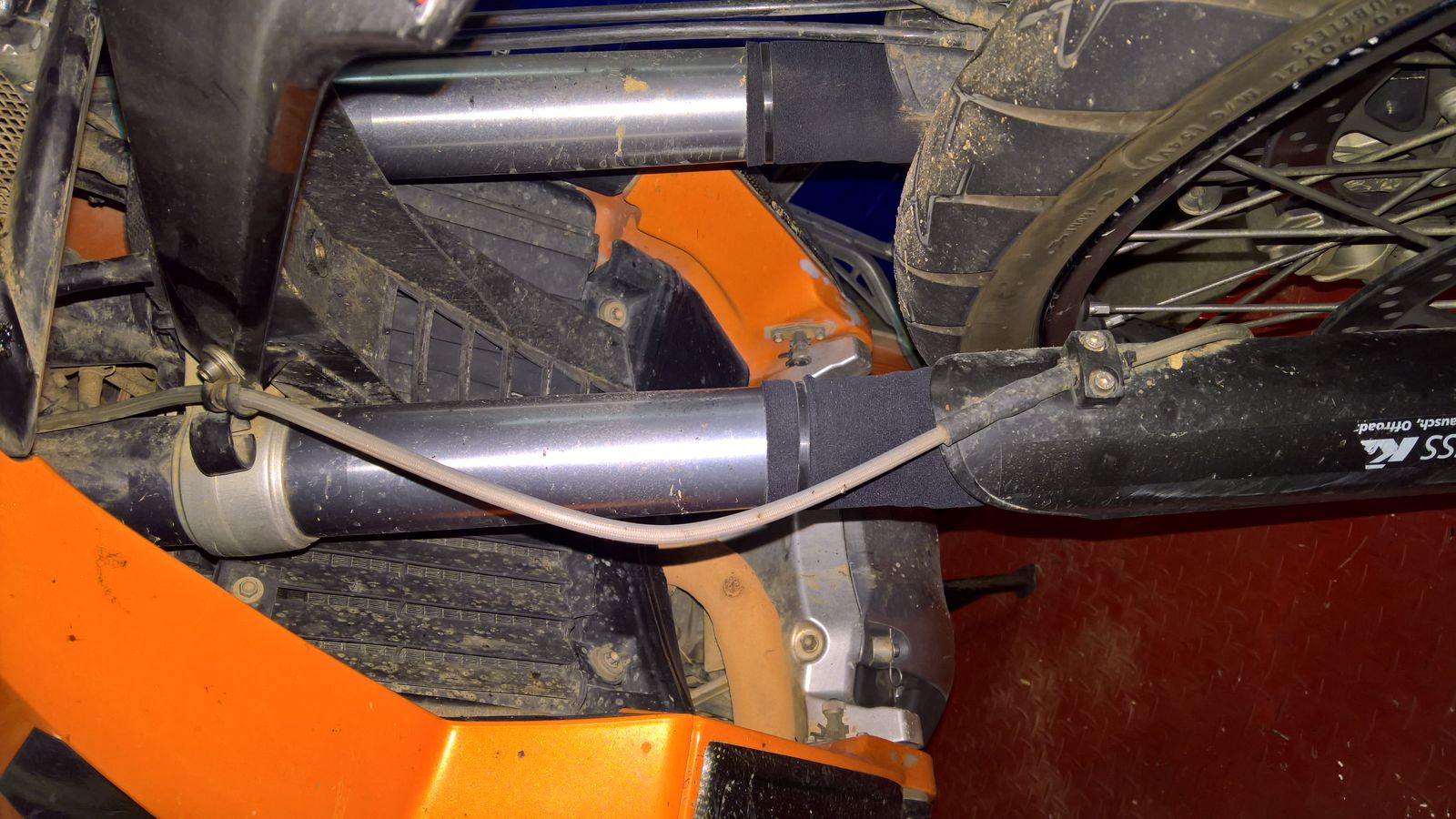

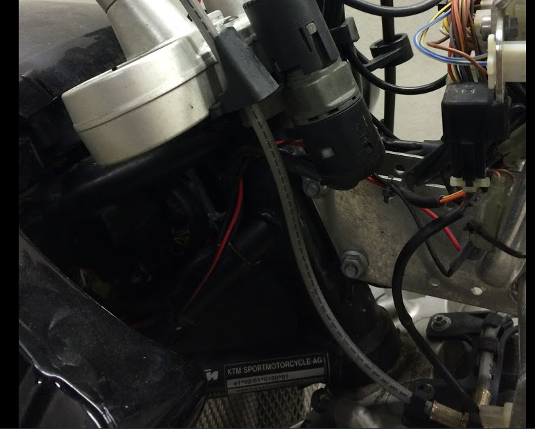

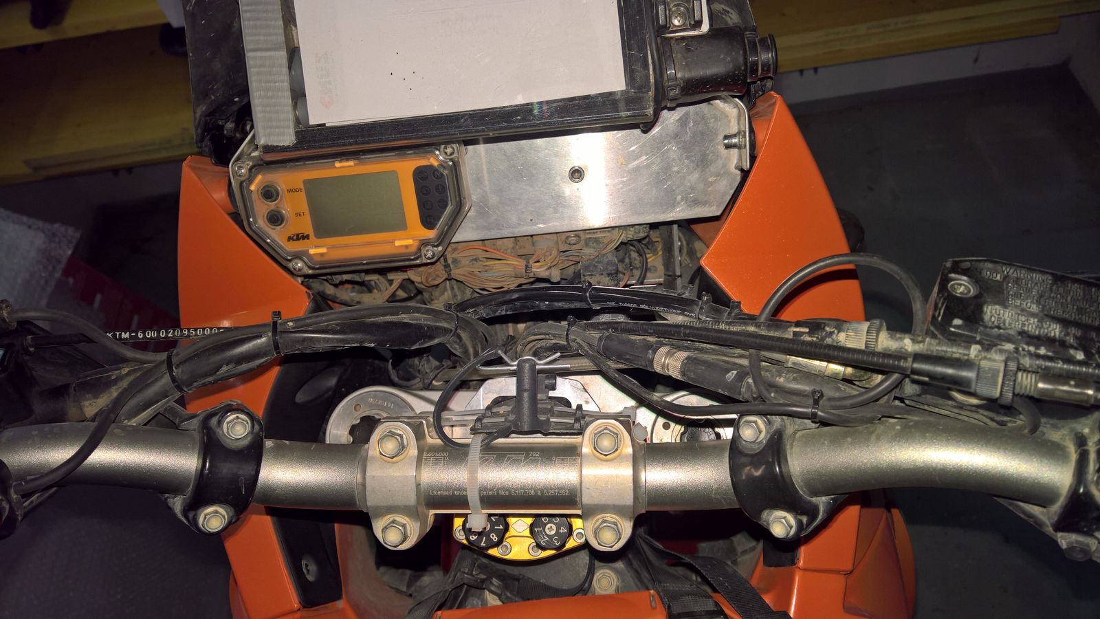

Hey Kampfschnecke
Hab auch ne 950 aus 03....genau dein Umbau schon lange gemacht. Passt und ist dauerhaft. Getestet an Rallys und sonstigen Offroadeinsätzen. Bei mir bewegen sich oben am Lenker nur noch die Geberkabel der Sensoren( ICO und Originalsensor)
Gruss
Marcel
Bei Fragen kannst dich melden.

Hallo Schnecke
Du brauchst eine Leitung bis zur unteren Gabelbrücke.
Dann einen Verteiler der an der Gabelbrücke befestigt wird.
z.Bsp.
https://www.probrake.de/Verteiler-3-fach-M10x10-T- ....... ung-Stahlflexleitung
Von dort aus mit der Leitung über die Klemmung am Kotflügel
( 990er ) auf den Bremssattel.
Ich gehe von einem tiefen Kotflügel aus.
Cool Cool Cool Friedrich

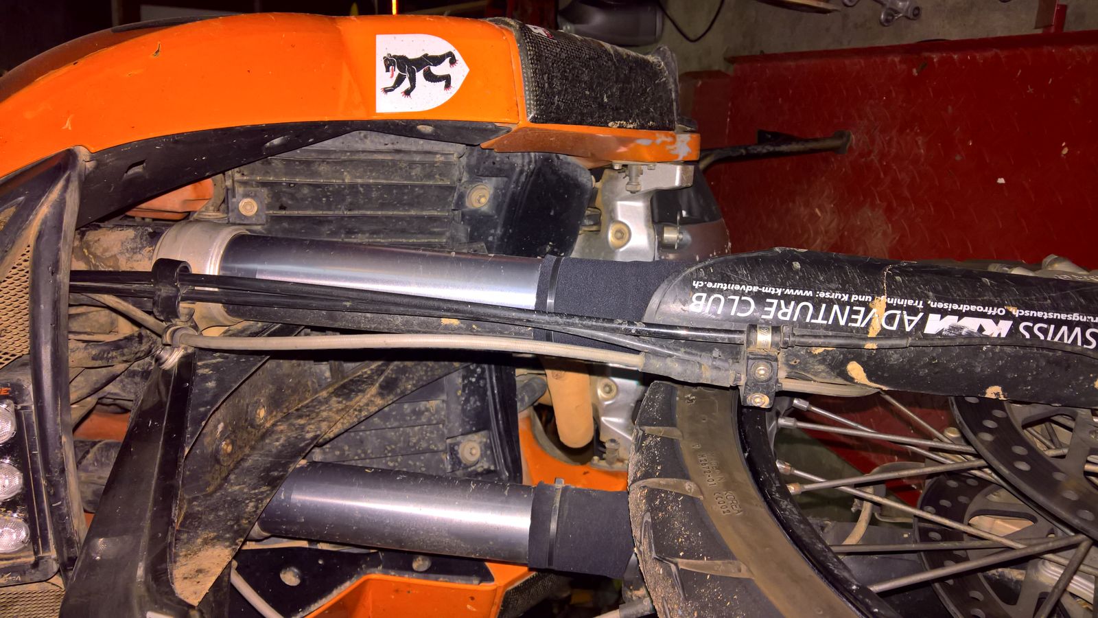

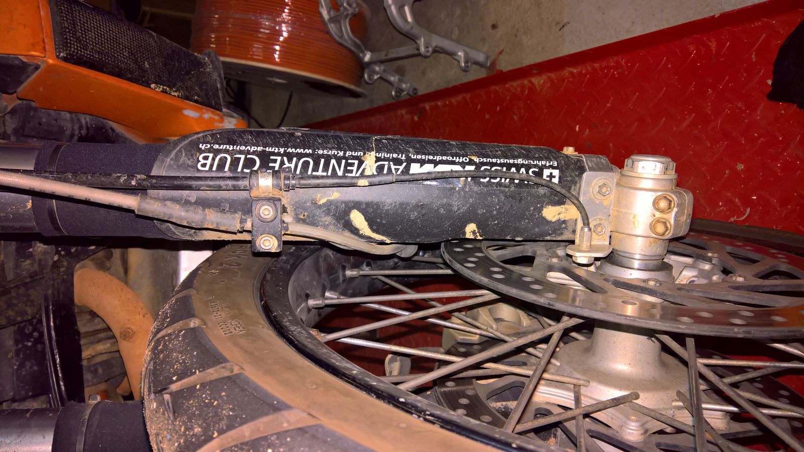

Hi.
Ich hab bei meiner 950er auch die Bremserei auch verlegt und an der unteren Gabelbrücke verteilt. Geht auch super mit hohem Fender. Bin auch Rallies damit gefahren, ohne Probleme.
Sorry, hab aktuell keine besseren Fotos...
