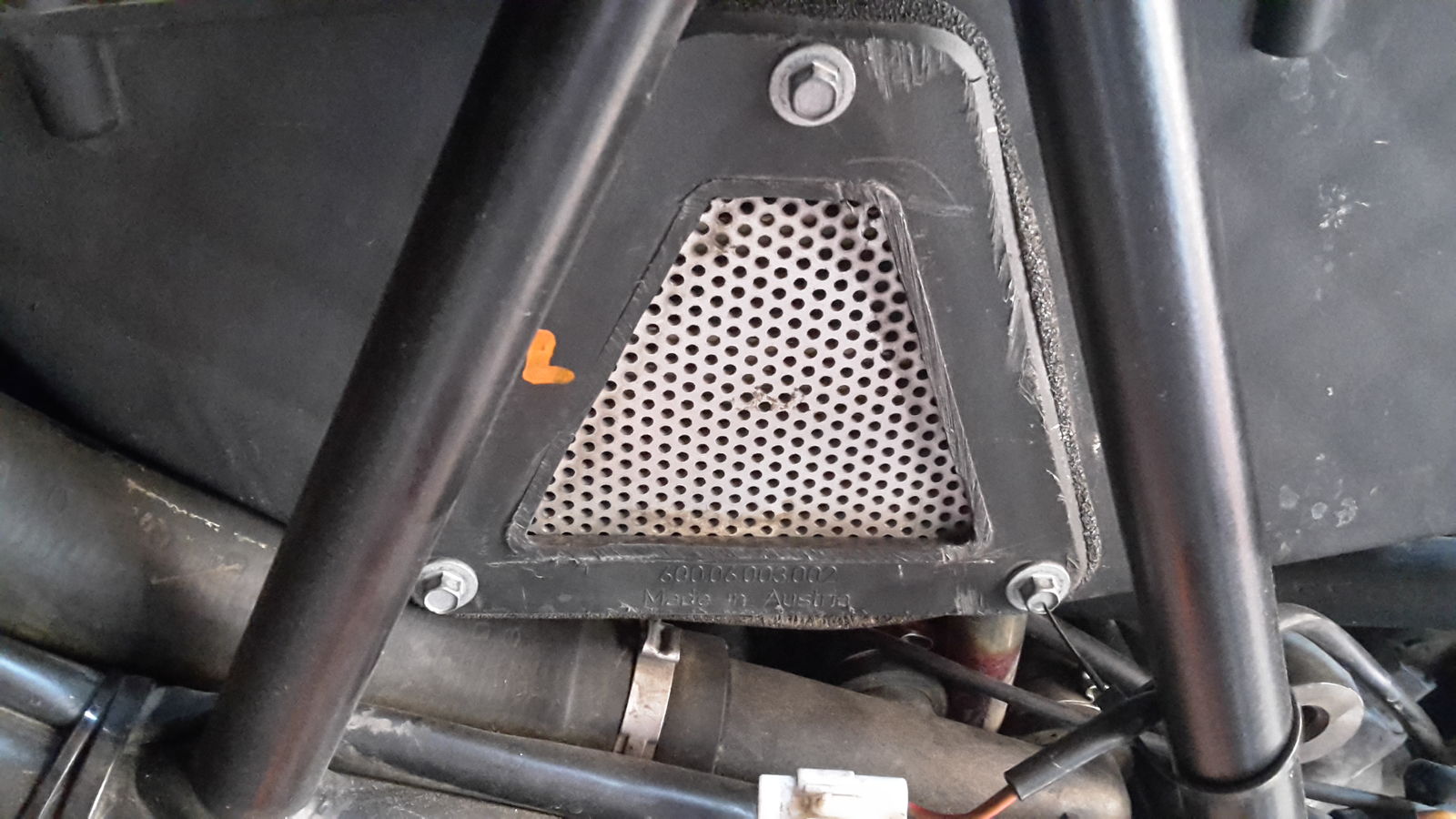

Jetzt sind mir gerade beim Zerlegen zwei Sachen aufgefallen, 1. das ist doch ein Summers Door oder? (Eigenbau?)

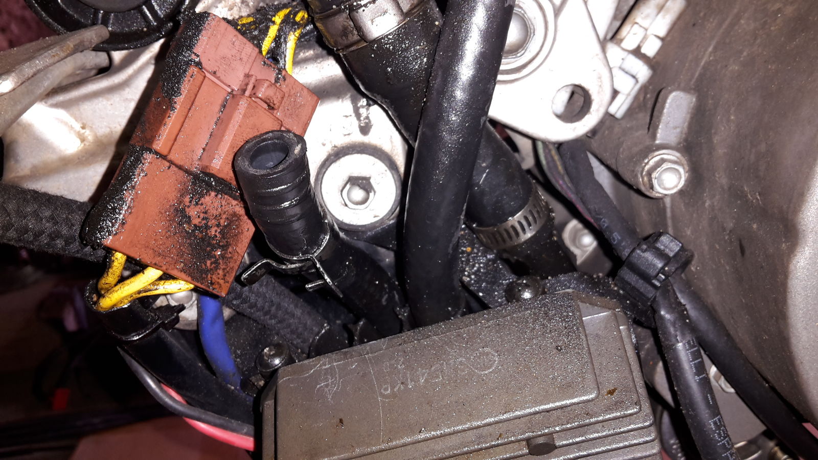

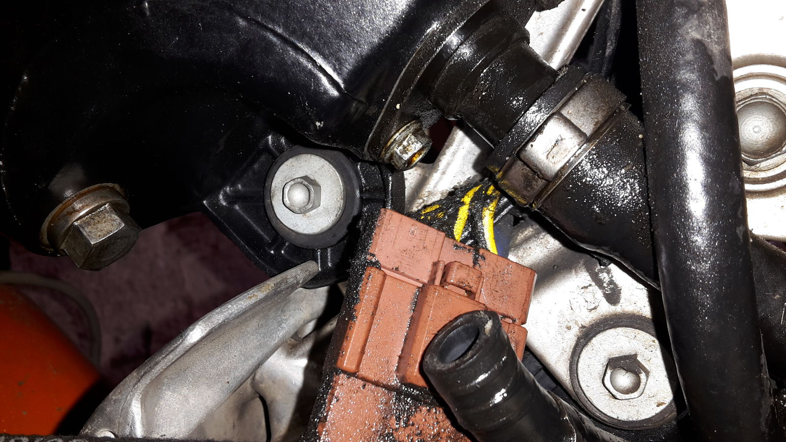

Und 2. ich habe ich viel Ölverlust in Fahrtrichtung links unten, unter der Ölwanne; ist mir aufgefallen, da sich viel Öl unterm Möp nach dem Abstellen gesammelt hat. Ist aber neu, dass sie sifft... Werde da mal alle Dichtflächen säubern und die Schrauben gut anziehen, konnte bis jetzt keinen Fehler/ Bösewicht finden. Gibts da vll ne Schwachstelle, die öfter mal vorkommt? Zwischen den Zylindern das Teil ist pfurz trocken.

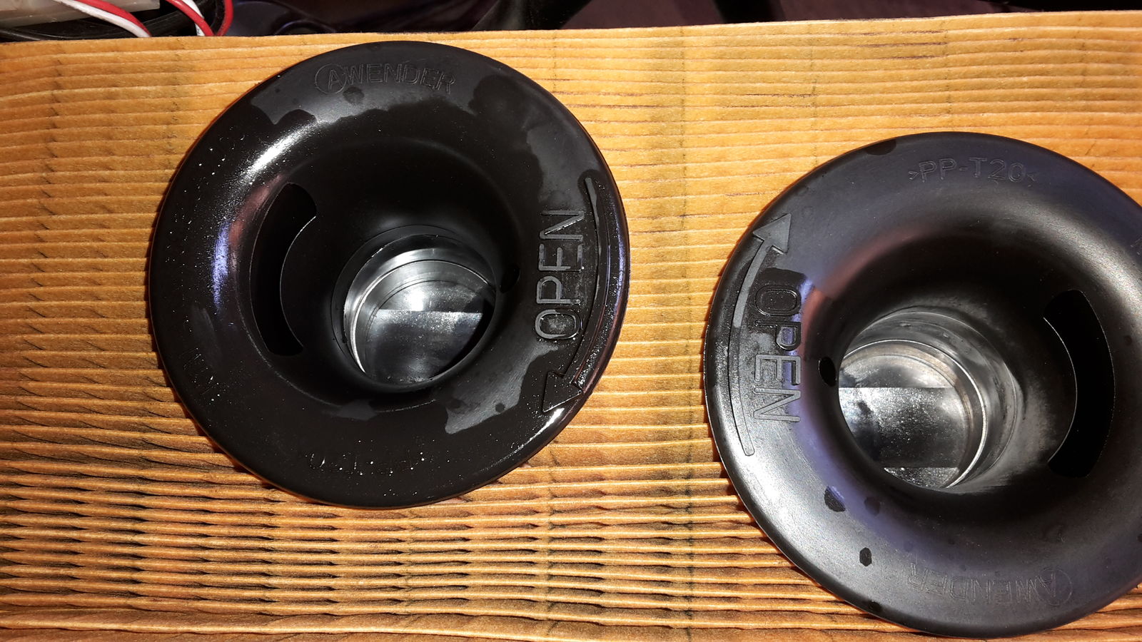

Und dann ist mein vorderer Vergaser ganz schön eingeölt worden durch die Motorentlüftung die oben rein geht, ist das normal? (nach ca. 8000km)

oel in der lufibox stammt von zu hohem oelstand;
weitere oelaustritte können stammen vom oeldruckschalter, der geht meist kaputt oder vom gangsensor da gibt der o ring nach einigen jahren doch auf;
ansonsten fällt mir noch ein der oelablass am oeltank, möglich dass dort die dichtung nicht erneuert wurde nach dem oelwechsel und auch die grüne dichtung des oelsiebes hi.li. am/im oeltank checken;

Das sind keine Sommerdoor's. Deine lassen mehr Luft durch.
Das Öl unterhalb des Öltanks kann auch vom Anschluss des Öltanks kommen z.B wenn der Siebfilter undicht wird.
Wenn deine Ansaugtrichter ölig sind ist deine Motorentlüftung die Ursache. Wie schon erwähnt zu hoher Ölstand. Oder der Simmering im Lima-Deckel will nicht mehr.

kommt das Öl aus dem Ablass vom Luftfilterkasten, links vor dem Kupplungsnehmer.

Glaube der Grund für den Ölverlust war/ ist die Ölablassschraube in der "Ölwanne" oben. Die Schraube wurde schräg eingeschraubt und das Gewinde ist abgenudelt, muss noch testen, ob die Gute beim korrekten reinschrauben noch dicht macht.

wer das noch nicht kennt...
Bei "Sommer´s Door" - einer Airboxmodifikation von ehemals Sommer-KTM - wird lediglich in den linken Dreiecks-Wartungsdeckel ein schmaler Schlitz geschnitten. Dazu werden die beiden Düsennadeln um eine Stufe höher gehängt. Dadurch wird erreicht, daß die LC8 schon bei etwas niedrigerer Drehzahl sauber Gas annimmt und weniger ruckelt. Der Luftschlitz bewirkt in erster Linie eine Änderung der Druckverhältnisse in der Airbox. Sommer-KTM hat damals auch mit größeren Luftdurchlässen in einem oder gar beiden Dreiecks-Wartungsdeckeln experimentiert, was allerdings keine weitere Optimierung gebracht hat.

Die Ölundichtigkeit kam von einer zu lockeren Pressschelle unter dem Ölsieb aus dem Ötank oder wie die original verbauten Dinger heißen, hab ich mit ner anständigen Schelle gefixt. Neues Gewinde für die Ablasschraube hab ich trotzdem verbaut.
