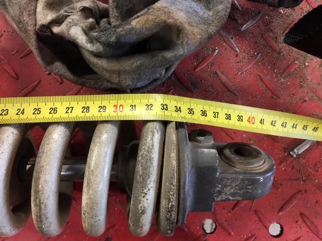

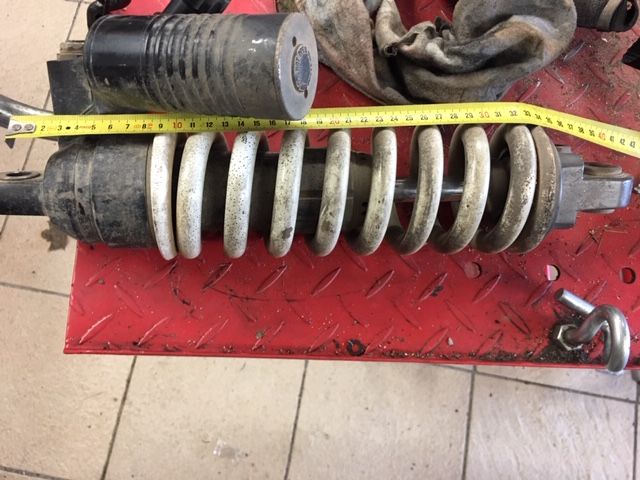

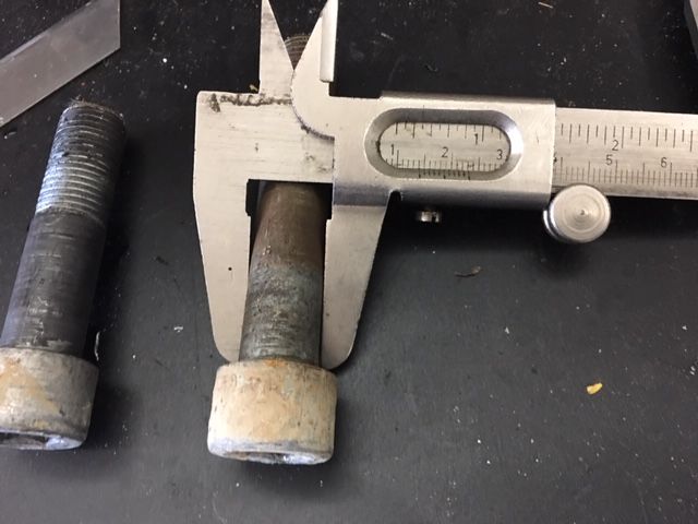

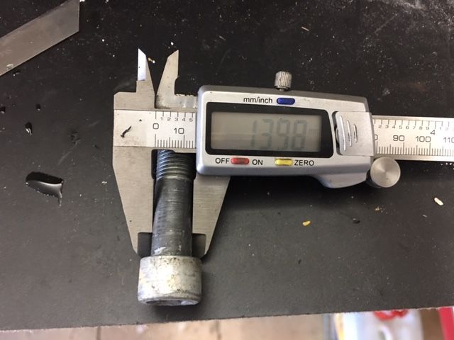

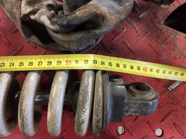

kann mir zufällig jemand das Mass Lochmitte-Lochmitte eines Federbeins der 950S mitteilen? Dazu ggf den Bohrungsdurchmesser für die Schrauben?

bitte sehr,
mitte mitte 39,5 Wink genau gemessen 39,3 ohmy

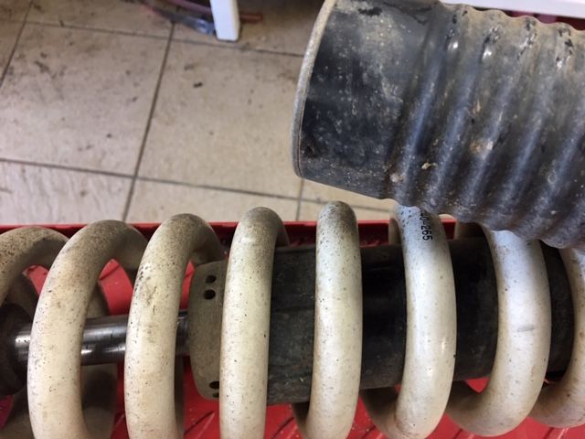

feder 140/265
schrauben 14,00 genau 13,98 (-,99)

392 mm Serie 2003..4

So genau wars nicht nötig. Benötigte das Mass zum Herstellen für ein Stück Flacheisen mit Bohrung als Federbeinersatz für die Zeit des Fahrwerksservice.
