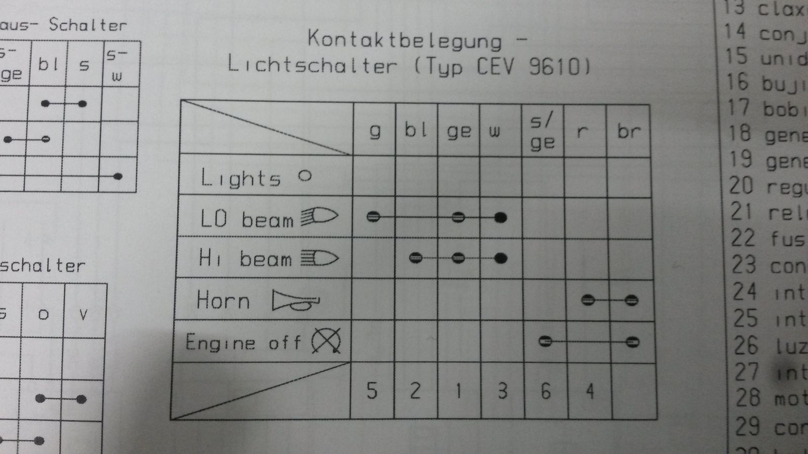

Hallo.
Ich möchte meine linke Lenkerarmatur auf den CEV Schalter umbauen.
Wer hat das schon gemacht und kann mir die Steckerbelegung sagen?
Ich möchte den rechten Schalter mit Licht und Killschalter so lassen.
Danke und frohe Weihnachten.
Grüße von Stefan

Hallo Stefan,
eventuell hilft Dir das:
https://www.offroadforen.de/index.php/Thread/81237 ....... ung-der-CEV-Armatur/
Der CEV-Blinkerschalter ist ja eh´ separat.
Hakim

Schaltpläne 950er und EXC (hat den CEV Schalter) habe ich, wenn Du diese benötigst dann scanne ich sie Dir ein.
Gruss Guntram

Schaltplan für die 950er habe ich ebenso für die Husaberg, die ja die gleiche Elektrik hat wie die EXC
Eigentlich bin ich schon fast erfolgreich.
Licht geht alles, Blinker auch, nur, drücke ich die Hupe geht das Licht aus unsure hm.
Jemand eine Idee?
Grüße von Stefan

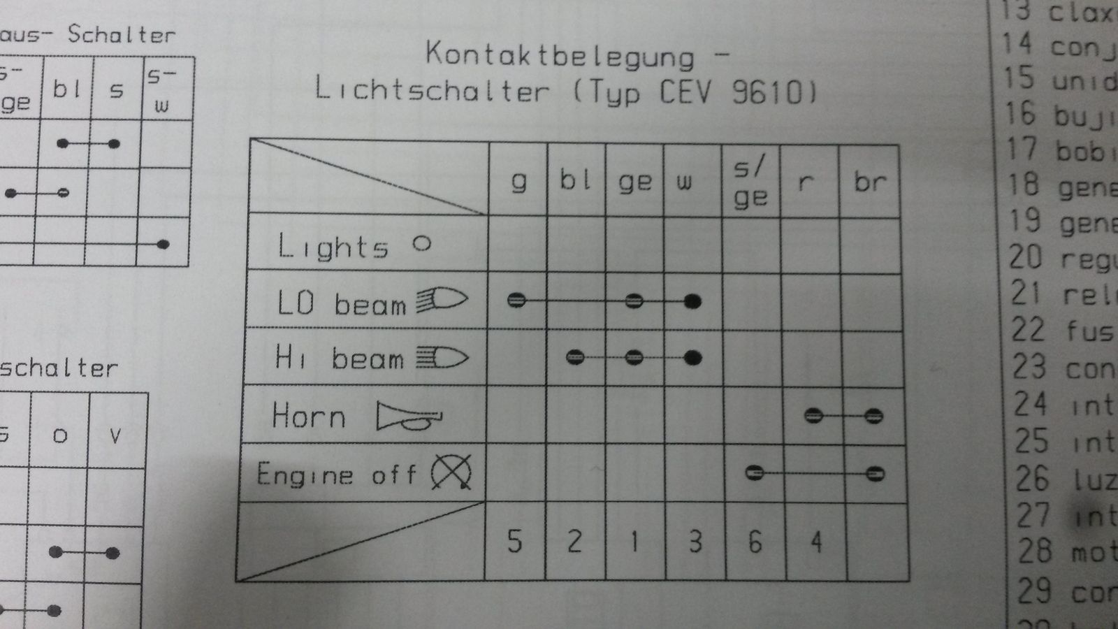

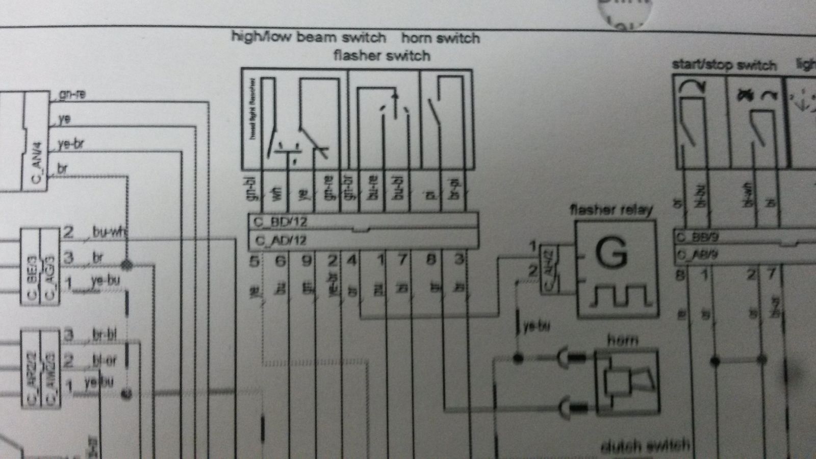

BeitragVerfasst am : So, 23. Dez 2018, 11:32    Titel: Antworten mit Zitat
Bei beiden Hupschaltern wird das Kabel was von der Hupe kommt auf Masse geschaltet, irgendwo musst Du Dich vertan haben.
Pin 3/8 muss beim CEV Schalter auf rot und braun geklemmt werden.

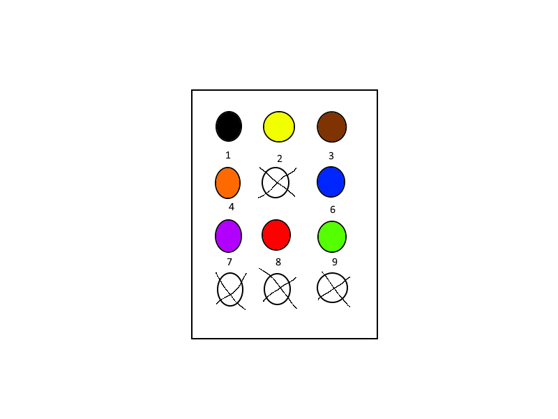

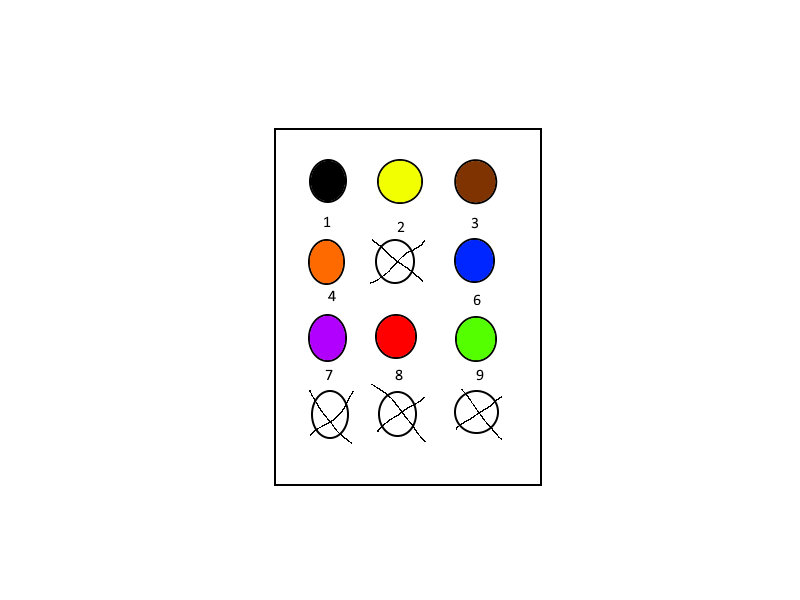

BeitragVerfasst am : So, 23. Dez 2018, 16:32    Titel: Antworten mit Zitat
Moin,
Ich habe mal die Belegung der Kabel notiert wo ich es bei mir gemacht habe für die 950 Adventure daher nutz ich mal die Überschrift.
Ich habe mir ein 12 Poligen Stecker geholt für den CEV Schalter. (KTM Art.-Nr.: 000700000BD)
Wenn es bei Stefan schon fast fertig ist sollte es so ungefähr wie auf dem Bild aussehen.
Das Weiß und Weiß/Schwarze kabel braucht man nicht wenn man rechts den Originalen Schalter behalten will.
Das Bild zeigt die Vorderansicht wenn man drauf guckt, natürlich wenn man das Kabel rein steckt muss man umdenken. Very Happy
Wäre nett Stefan wenn du das soweit bestätigen würdest ob das richtig ist für das Forum. Smile
Ist halt ne weile her wo ich das gemacht habe und nachsehen kann ich zuzeit leider nicht.
Die erweiterte Version von @BRB da habe ich mich leider noch nicht auseinandergesetzt damit. unsure
MfG
Jonny
 Dateiname:  CEV Schalter 98 Belegung für 950 Adventure.png
 Dateigröße:  18.34 KB
 Heruntergeladen:  626 mal

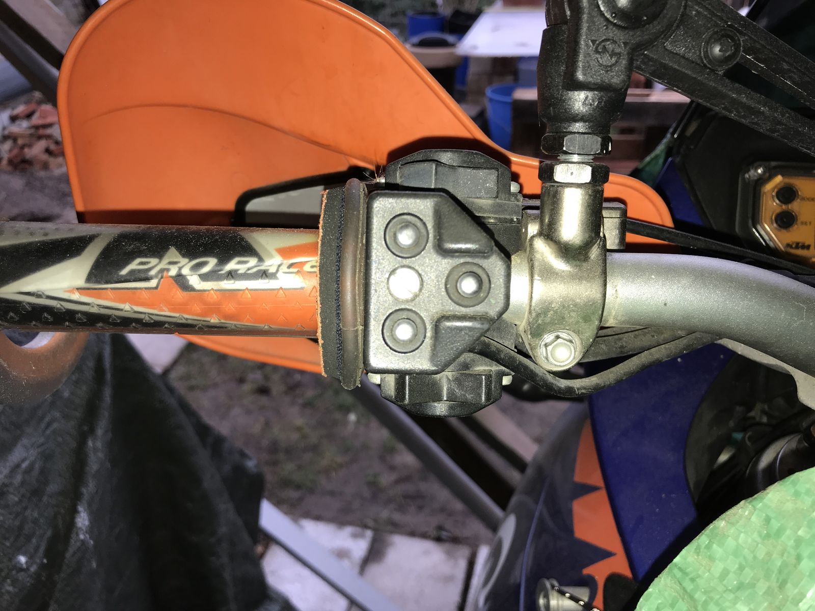

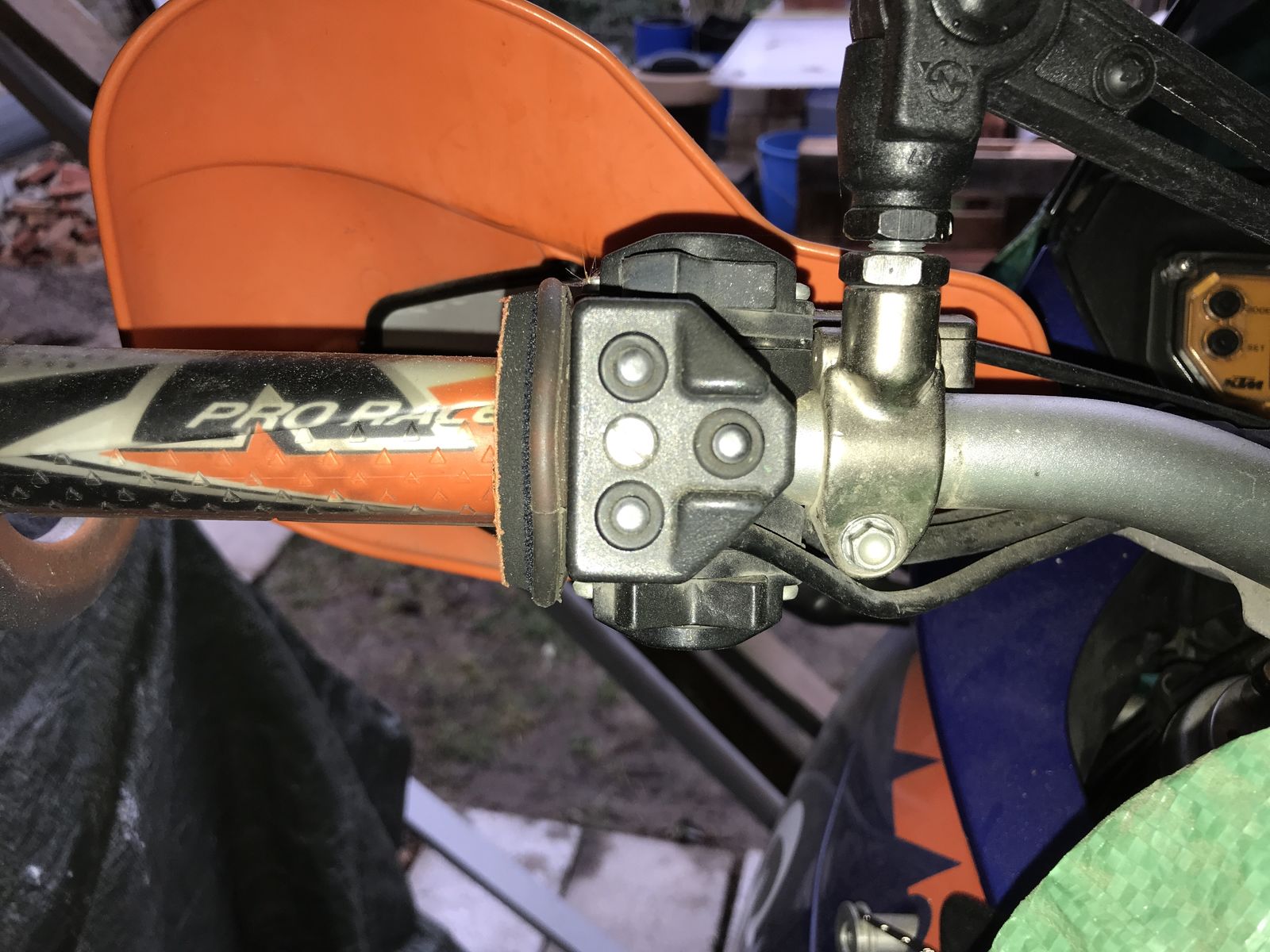

Beiträge insgesamt: 5579
BeitragVerfasst am : Do, 27. Dez 2018, 22:27    Titel: Antworten mit Zitat
Bohr die Hohlnietköpfe ab und befestige das Teil nur mit den Schrauben.
Die halten das perfekt zusammen. Im SHF-Fall kannste die Dinger dann nur mit dem Schraubenzieher aufmachen.
