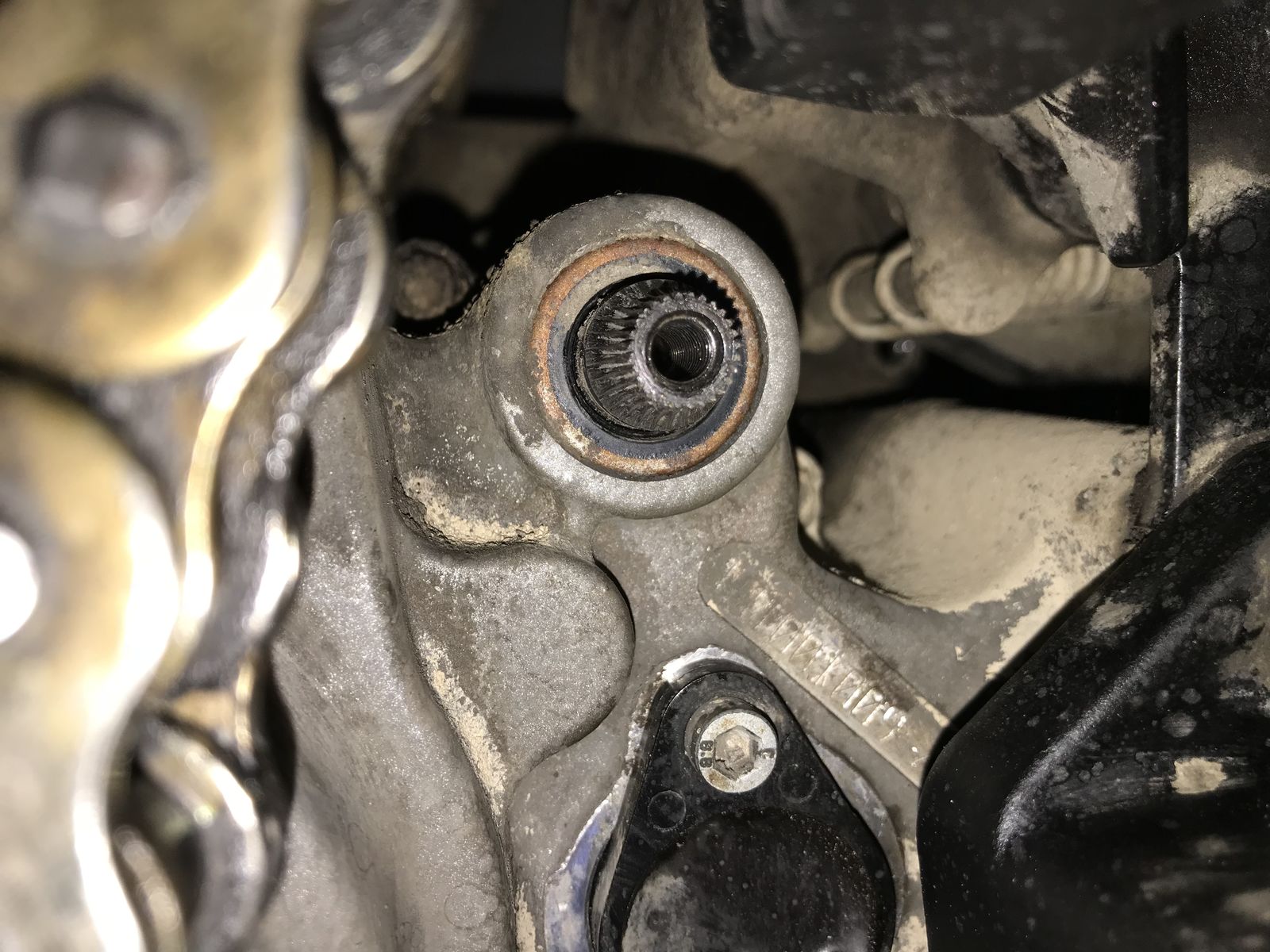

Moin,
Im warmen Zustand tropft es bei mir aus dem Bereich der Antriebswelle.
Nach studieren diverser Threads hab ich gelesen das es die Antriebswelle, Gangsensor und Schaltwelle sein könnten, mehrbist dort ja auch nicht.
Hab jetzt alles mal mit Bremsenreiniger gereinigt.... Antriebswelle sieht gut aus, schließe ich erstmal aus, Rückseite des Ritzels ist auch „trocken“.
Aber der Wellendichtring vom Schalthebel sieht nicht gaaanz so gut aus, was sagt Ihr?
Beim Hangsensor muss nur ein Dichtring getauscht werden?

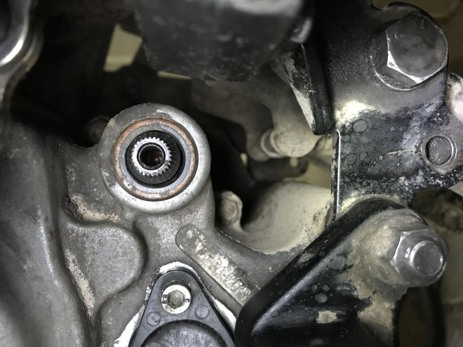

Zwei

BeitragVerfasst am : Mi, 5. Sep 2018, 20:52    Titel: Antworten mit Zitat
Der Ring von der Kupplungsstange wird auch gerne mal undicht.

BeitragVerfasst am : Do, 6. Sep 2018, 5:50    Titel: Antworten mit Zitat
Moin,
Es tropft halt von der hinteren Befestigung des Motorschutz auf den Boden, der Motorschutz ist ansonsten trocken.

BeitragVerfasst am : Do, 6. Sep 2018, 7:58    Titel: Antworten mit Zitat
O-Ring Gangsensor würde ich - schon sicherheitshalber- einfach tauschen. Ein paar Ct und keine 5 Minuten ist das erledigt.
WDR Schalthebel - ich befürchte das ist bei dir die Ursache - ist da schon schwieriger. Es gibt Fachleute die tauschen den ohne die Welle auszubauen, das war mir bisher immer zu unsicher und ich habe in diesen Fällen stets die Schaltwelle ausgebaut und dann den WDR getauscht.

BeitragVerfasst am : Do, 6. Sep 2018, 8:17    Titel: Antworten mit Zitat
2 ganz kleine Loecher reinbohren, Spaxschrauben rein und rausziehen. Beim Simmering hinterm KNZ ging das ohne jegliche Probleme. Beim Schalthebel kommt man allerdings bischen schlechter ran. Aber wenns nicht klappt, kannste ja immer noch die Welle ausbauen - wenn du du das kannst Wink

BeitragVerfasst am : Do, 6. Sep 2018, 8:33    Titel: Antworten mit Zitat
Moin,
Hab schonmal den Wellendichtring bei der Antriebswelle meiner XL getauscht, wie von OstMarkus beschrieben. Ist bisher aber jeweils nur ein Tropfen, wird dann wohl etwas für den Winter.
Jetzt ist alles sauber, ich mach die Tage mal Probefahrt. Könnte es auch Schmutz im Wellendichtring der Schaltwelle gewesen sein?
Im kalten Zustand war es heute morgen nämlich immernoch trocken.

Moin,
Wieviel Spiel darf die Schaltwelle haben?

BeitragVerfasst am : Fr, 7. Sep 2018, 5:21    Titel: Antworten mit Zitat
die Schaltwelle sollte spielfrei gelagert sein. Ein Verschleißmaß wird von KTM nicht angegeben - zumindest habe ich in der Tabelle nichts dazu gefunden.

BeitragVerfasst am : Fr, 7. Sep 2018, 5:26    Titel: Antworten mit Zitat
Moin,
Hm dann muss ich den Hebel nochmal abbauen und an der Welle selbst prüfen. Denn wenn ich den Hebel bewege , ist da deutliches Spiel drin und die Welle bewegt sich meines Erachtens nach mit.

BeitragVerfasst am : Fr, 7. Sep 2018, 6:32    Titel: Antworten mit Zitat
Moin,
Grad vor den Weg an die Arbeit nochmal kurz den Schalthebel hoch und runter bewegt -> die Welle bewegt sich mit. 🤬

BeitragVerfasst am : So, 9. Sep 2018, 15:23    Titel: Antworten mit Zitat
Moin,
So der Wellendichtring der Antriebswelle ist undicht, werde uch dann mal neu machen.

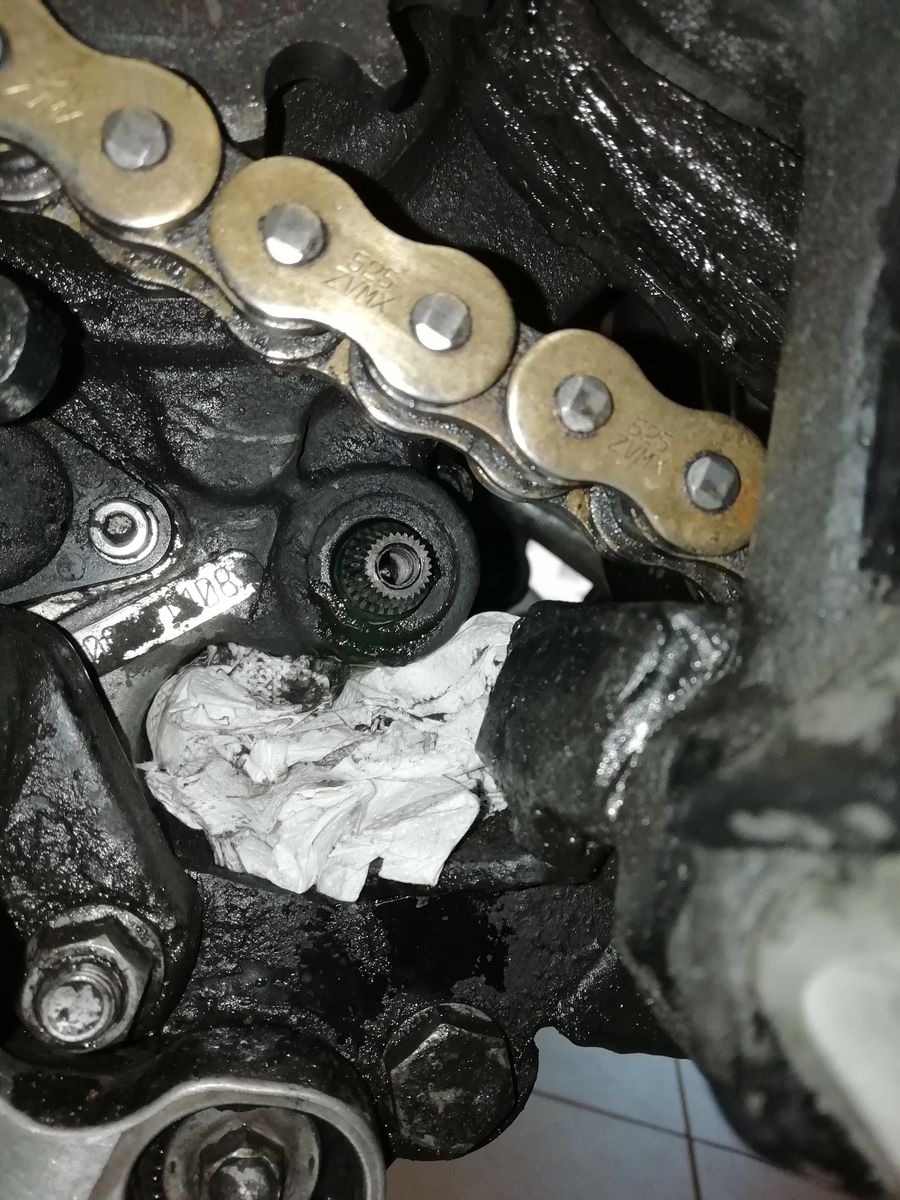

BeitragVerfasst am : Mo, 21. Jun 2021, 21:05    Titel: Antworten mit Zitat
Moin, wie ist das Ende der Geschichte?
Bei mir tropft es da neuerdings auch raus...
