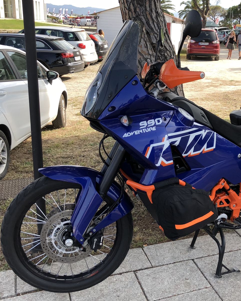

BeitragVerfasst am : Mi, 5. Sep 2018, 17:08    Titel: Zuladung Antworten mit Zitat
Gebe ich Dir gerne recht Friedrich.
Deshalb habe ich mir dies genäht und kann so weiche Sache bis 2-3 Kilo pro Seite tief anbringen. Mit Klett hält das bombenfest.
