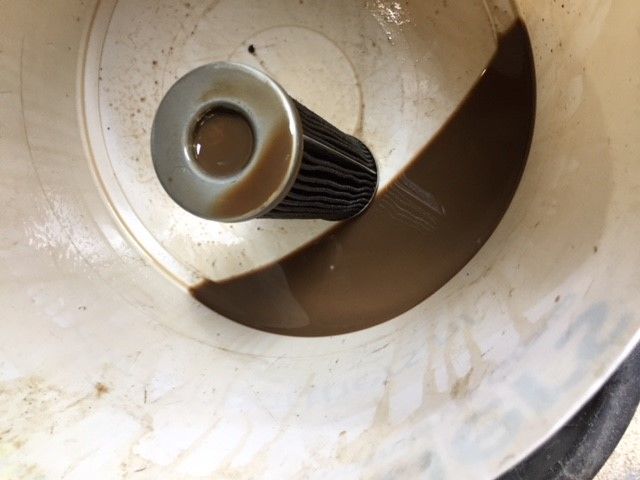

Hallo zusammen, habe mal eine Frage. Habe am Sa. das Öl von meiner KTM 950 SM abgelassen, und dabei festgestellt das Kühlwasser fehlt und das Öl aussieht wie Kakao !! unsure
Kann ich irgendwie feststellen oder überprüfen ob es am Kopf oder WAPU liegt ??
Bj. 2008 42tkm
Danke euch und Gruß Carsten

Ich würde da erst mal auf die WaPu-Welle tippen. Das wäre ja noch mit überschaubaren Aufwand relativ einfach zu prüfen. Bei der ZKD sieht das dann schon anders aus. Aber prüfe erst mal die WaPu und ich denke das wird es dann sein, besonders wenn ich diese Mischung im Eimer so sehe...
Ich habe mein WaPu bei 70000km getauscht und der Zustand war zwar noch dicht, aber sie hatte schon relativ deutliche Spuren an der Welle und ich denke das sie sich über kurz oder lang verabschiedet hätte.
Vg Arne

"Spülen" mit einem (mindestens) guten kompatiblen (ggf. auch gebrauchten) Öl würde ich auf jeden Fall, bei der Brühe auf deinem Bild ggf. sogar in zwei Durchgängen. Davon den ersten nur ganz kurz und ohne Ölfilter.
