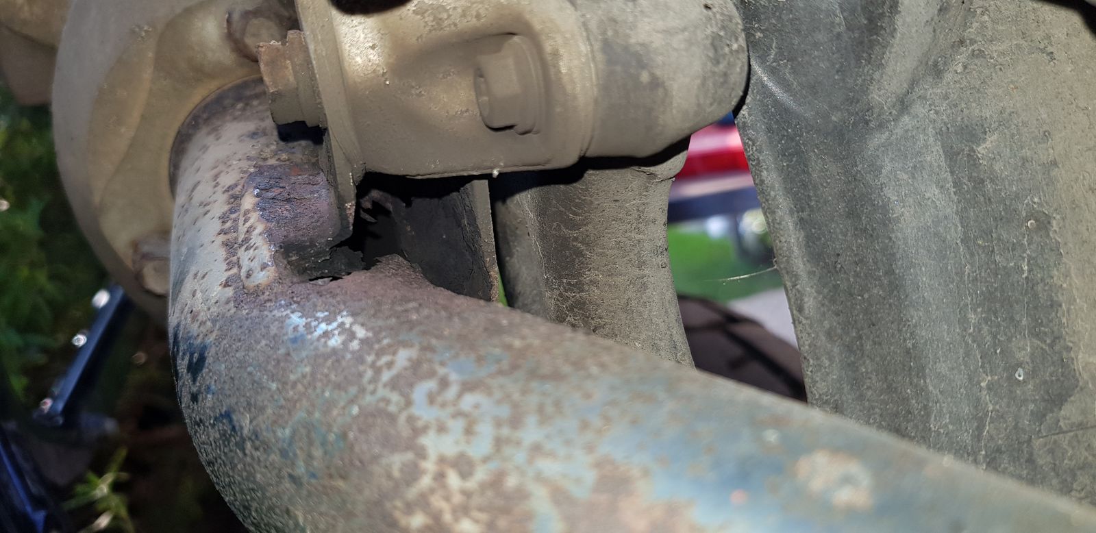

IkaimOffline
Anmeldungsdatum: 25.05.2010
Beiträge insgesamt: 28
BeitragVerfasst am : Mi, 8. Aug 2018, 17:09    Titel: Antworten mit Zitat
Ich glaub ich hab was Wink
 Dateigröße:  138.71 KB
 Angeschaut:  590 mal

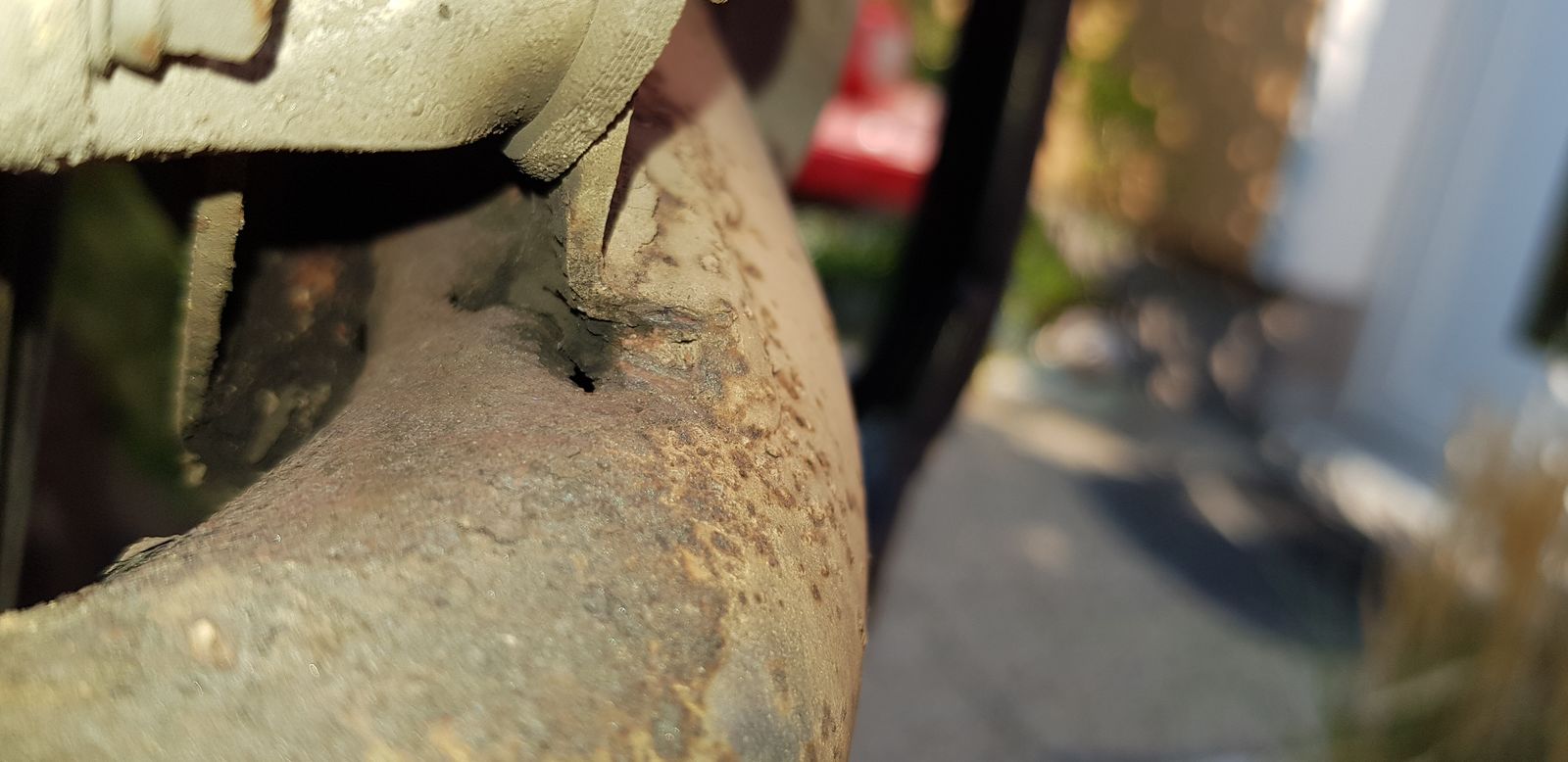

IkaimOffline
BeitragVerfasst am : Mi, 8. Aug 2018, 17:10    Titel: Antworten mit Zitat
Und andere Seite
 Dateigröße:  184.96 KB
 Angeschaut:  631 mal
IF3Offline
Anmeldungsdatum: 11.02.2008
Beiträge insgesamt: 2614
Royal Enfield Himalayan 411
 →  7.000 km
BeitragVerfasst am : Mi, 8. Aug 2018, 18:21    Titel: Antworten mit Zitat
Wow, kein Wunder wenn da gemeckert wird! unsure
IkaimOffline
BeitragVerfasst am : Mi, 8. Aug 2018, 18:25    Titel: Antworten mit Zitat
Ja, muss sagen bin eh froh darüber! Finde ich auch ganz in Ordnung so.
Was ich mich nun frage ist ob ich das zuschweissen kann ?!?
