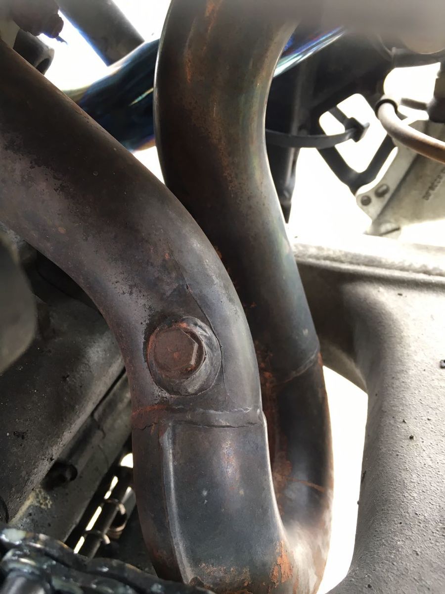

Moin,
Dieses Wochenende hab ich mal wieder auf meiner kleinen „Bratwurstrunde“ ein Knarzen im o.g. Drehzahlbereich gehört. Kommt nur vor wenn ich aus dem Keller hart rausbeschleunige, so ab dem 3. Gang, in Gang 1-2 wo die @ leicht hochdreht höre ich nix.
Ist kein Kettenschlagen oder ähnliches, hört sich anders an, metallisches knarzen halt.... lässt sich schwer beschreiben.
Das Ganze ist schon länger da, macht mir aber immer wieder Angst, es kommt auch nur vor, wenn die Betriebstemperatur erreicht ist.
Hatte das Phänomen schonmal jemand?!
Hab einen kleinen Riss an einer Schweißnaht in der eine Gewindebuchse für eine Verschlusschraube eingeschweißten ist, könnte das die Ursache sein?

BeitragVerfasst am : So, 29. Jul 2018, 17:24    Titel: Antworten mit Zitat
Moin,
Ich hab offensichtlich einen 990 Krümmer dran, in der Gewindemuffe befindet sich sonst sicherlich die Lambdasonde. Befindet sich im hinteren Rahmendreieck.
Foto hab ich grad nicht.

BeitragVerfasst am : So, 29. Jul 2018, 18:13    Titel: Antworten mit Zitat
Moin,
Aso, aber das 950er Hitzeschitzblech hat nicht gepasst.
Grad doch noch ein Foto gefunden.
 Dateiname:  8FD256F5-4661-42EC-A08E-1222B588E5C5.jpeg
 Dateigröße:  126.92 KB
 Heruntergeladen:  668 mal

BeitragVerfasst am : So, 29. Jul 2018, 20:28    Titel: Antworten mit Zitat
wenn das dein Kruemmer ist, wuerde ich den mal schweissen lassen.

BeitragVerfasst am : So, 29. Jul 2018, 20:59    Titel: Antworten mit Zitat
Moin,
Hm ok, kriegt man das Stück Krümmer da einigermaßen easy ausgebaut?

BeitragVerfasst am : So, 29. Jul 2018, 23:02    Titel: Antworten mit Zitat
Hxlrm @ So, 29. Jul 2018, 20:59 hat folgendes geschrieben:
Moin,
Mit etwas Glück und Geschick geht der sogar ohne weitere Demontagen nach unten "durchzufädeln". Ansonsten, einfach das Heck als "Ganzes" demontieren geht auch recht fix - dies wäre meine Variante.

BeitragVerfasst am : Di, 31. Jul 2018, 21:58    Titel: Antworten mit Zitat
to.we @ So, 29. Jul 2018, 23:02 hat folgendes geschrieben:
Moin,
Kollege meint, er würde da auch im eingebauten Zustand rankommen.
Was muss alles abgeklemmt werden? Reicht die Batterie?

BeitragVerfasst am : Mi, 1. Aug 2018, 0:49    Titel: Antworten mit Zitat
noch nichtmal unbedingt die! Kommt aufs Schweissgeraet drauf an. Bei manchen ist das nicht notwendig. Aber wenn unsicher, Batterie reicht - ohne Gewaehr - ist klar Cool

BeitragVerfasst am : Mi, 1. Aug 2018, 4:14    Titel: Antworten mit Zitat
[quote="Hxlrm @ Di, 31. Jul 2018, 21:58"]
Nimm ihn raus, Muffen und Sammler sind bestimmt auch leidend, dann gehts
in einem ...

Moin,
Doch offensichtlich ist es der Krümmer der 990er, da ich am Samstag das Hitzeschutzblech dieser montiert hab.
Krümmer ist jetzt geschweißt, ich bin gespannt ob das Geräusch weg ist, aber mene Hoffnung geht gegen Null.
