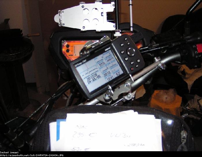

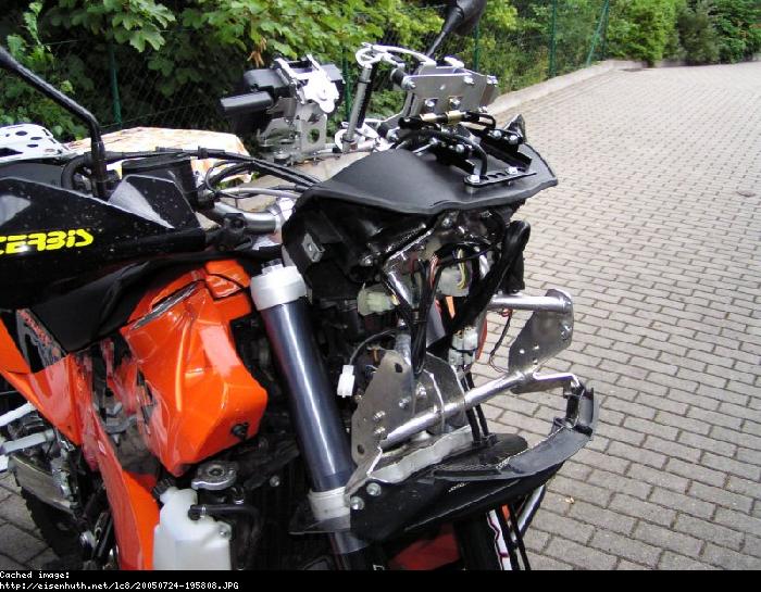

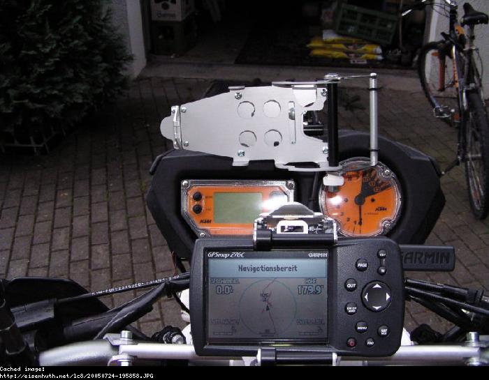

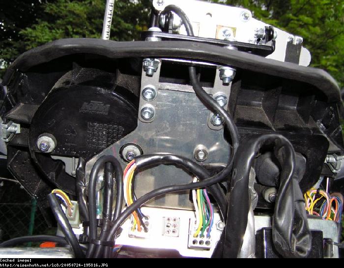

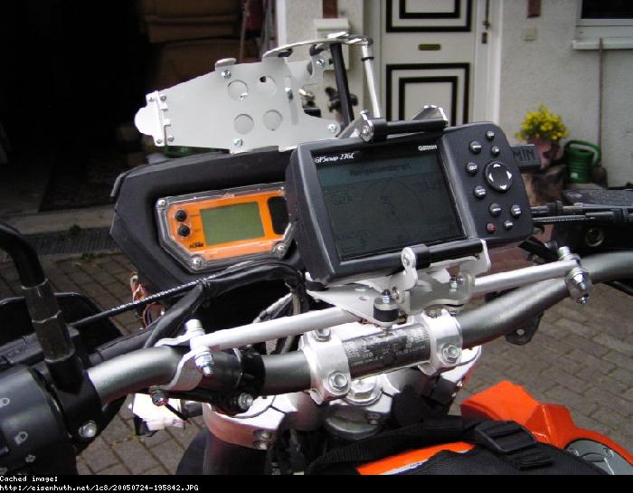

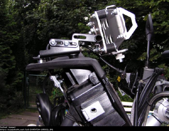

Ich habe mir zuerst nochmal die Befestigung der TT-Halterung genauer angesehen,
hatte Zweifel an meinem Machwerk. Allerdings ist alles fest und was wackelt,
ist das ganze "Geweih" und somit auch das gesamte Cockpit, was besonders auffällt, wenn die Hamsterbacken ab sind. wacko
ein paar Bilder:

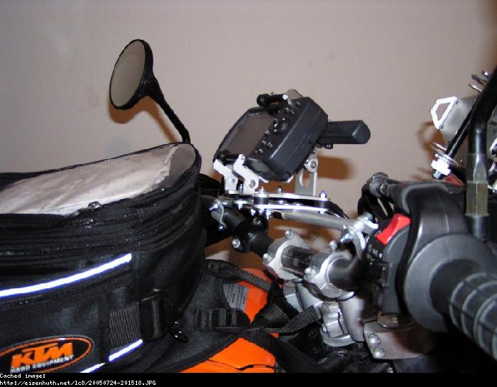

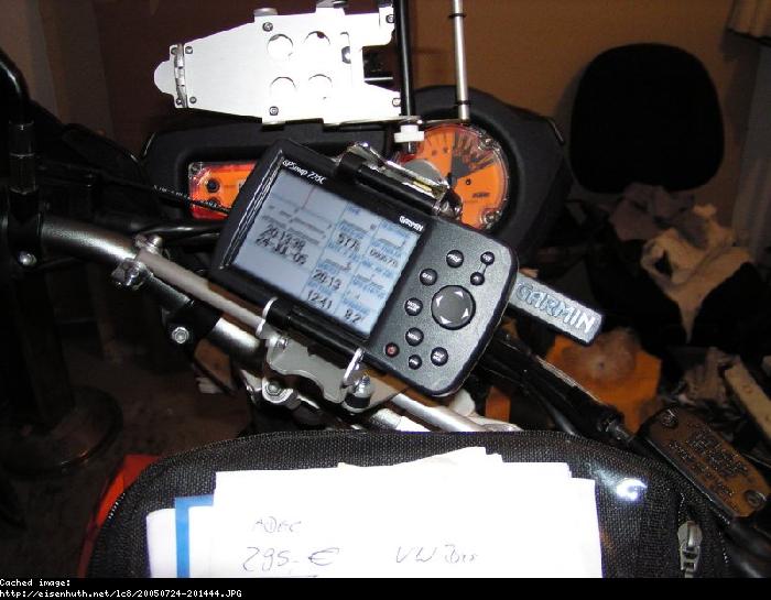

Die abschliessbare Halterung abgeschraubt, mit der Lenkerstrebe wieder angeschraubt, und die andere Halterung an den TT-Halter.
Dann mal etwas umhergefahren. Allerdings nur auf dem Hof, weil keine Lampe,
keine Hamsterbacken.... Razz
Fazit: Durch die fehlende Verkleidung bemerkt man die Wackelei noch deutlicher!
Navi an Lenkerstrebe ist bombenfest. Navi an Cockpithalterung pendelt auf und ab.
Hat also nichts mit den verschiedenen Halterungen zu tun!
(hatte ich irgendwie auch erwartet/befürchet)

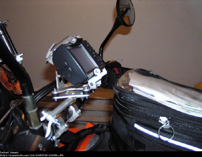

Jetzt fing es an zu regnen, und ich hab mich in die Garage verzogen.
Gerät ausgerichtet, Tankrucksack auch noch geholt, um zu sehen,
wieviel Platz da ist. Passt perfekt! Very Happy
So. Für mich steht fest:
Mein 276C bleibt an der Lenkerstrebe in der anschliessbaren Halterung von TT.
Die Cockpit-Halterung werd ich erstmal dran lassen,
evtl. find ich eine passende Blumenvase. Razz
Wenn es richtig "fest" werden soll, auch bei einem Ausritt abseits der Strassen,
ist man mit der Halterung im Cockpit über den Armaturen, zumindest mit solch
schweren Geräten wie dem 276C, nicht sonderlich gut bedient.
Achja, die Instrumente lassen sich noch gut ablesen. Auch die LEDs (Tank etc)
hat man noch gut im Blick. Lediglich die Antenne werde ich zur Seite neigen,
da diese mir sonst beim Blick auf den Drehzahlmesser im Wege ist.
Grüße, Marco.

Du, es wackeln das "Geweih" und alles daran befestigte! Also die ganzen Armaturen usw.
Genau das ist es ja, was mir bei der kleinen Testrunde auffiel. Gerade wenn die Verkleidung
nicht dran ist, sieht man das am deutlichsten. Mag sein, dass ich zu empfindlich bin,
aber so wie das hier war, konnt ich es einfach nicht lassen. wub

.... ich kenne das Problem, aber wenn man den vorderen Bereich (also zwischen Halter und schw. Cockpitabdeckung) mit Zellkautschuk o.ä. unterfüttert und "vorspannt", dann ist alles im grünen Bereich.
Die Lenkerbefestigung schränkt die Ablesegeschwindigkeit während der Fahrt m.E. zu sehr ein. Ich find die hohe Position im Cockpit optimal und ein paar good vibrations gehören eben dazu ..... ist ja kein 4-Zylinder ....

Auch habe ich Zweifel, weil ja eben das Cockpit auch an dem Geweih fest ist und sich ohne die Hamsterbacken gut mitbewegt. Halt bekommt es erst durch
die festgeschraubten Verkleidungsteile, was mir nicht so dolle gefiel...
