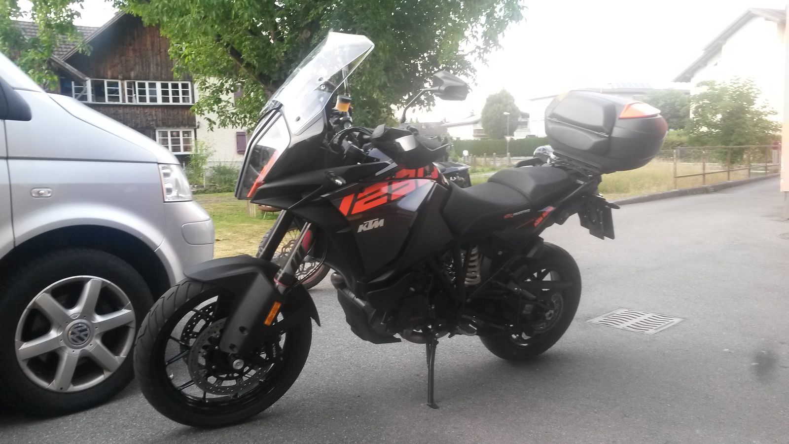

BeitragVerfasst am : Fr, 6. Jul 2018, 18:55    Titel: Sitzbank Antworten mit Zitat
Mein Freund hat sich eine neue 1290S gekauft und diese mit der PP Sitzbank nachgerüstet, nun habe ich die originale Sitzbank zum Probieren bekommen und kann Euch mitteilen das diese ohne Änderungen an die alte 1190R passt, macht für mich den Eindruck als ob man alle Sitzbänke (1050/1090/1190/1290 R und S) untereinander austauschen kann.
Sitzhöhe ist minimal höher, Fahrtest steht noch aus.
Gruss Guntram
 Dateigröße:  206.45 KB
 Angeschaut:  5080 mal

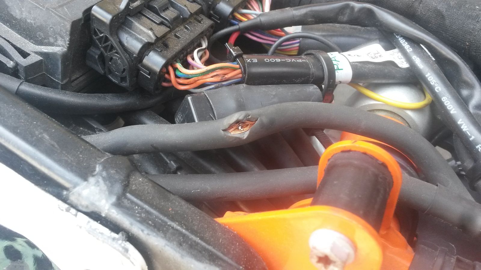

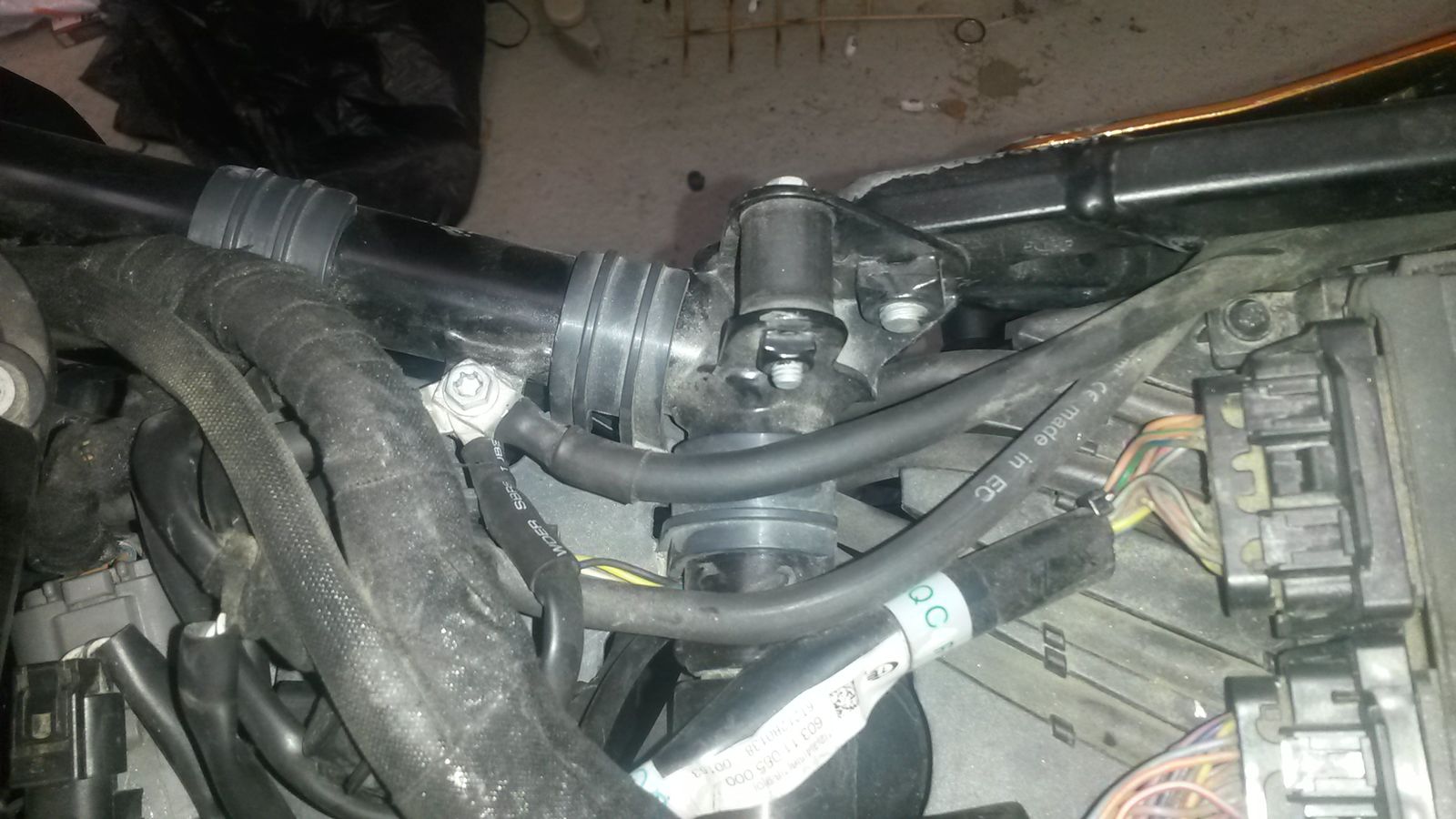

BeitragVerfasst am : Sa, 7. Jul 2018, 11:06    Titel: Antworten mit Zitat
Kann mir mal jemand ein Foto von der höhenverstellbaren Standardsitzbank Unteransicht von der 1190T machen sowie eines vom Kabelstrang unter der Sitzbank vorne beim Tank, hatte heute einen Totalausfall beim Starten da die Stromleitung zum Starter an der Heckrahmenschraube blank war und beim Starten einen Kurzschluss verursacht hat Sad
Bin mir nun nicht sicher ob dies durch die 1290er Sitzbank verurscht wurde oder ob es sich um einen blöden Zufall gehandelt hat und durch den Bankwechsel das Kabel blöd geklemmt wurde, meines ist an der Stelle nirgends fixiert.
Gruss
 Dateigröße:  185.69 KB
 Angeschaut:  5089 mal
 Dateigröße:  201.26 KB
 Angeschaut:  5114 mal

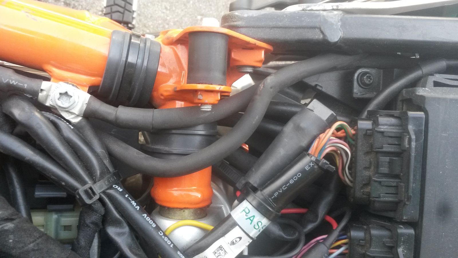

Vic LC8 Adv990SOffline
Anmeldungsdatum: 20.11.2005
Beiträge insgesamt: 1384
HONDA GL 1800 BJ 2019
 →  8.000 km
BeitragVerfasst am : Mi, 11. Jul 2018, 15:34    Titel: Antworten mit Zitat
Hier
 Dateigröße:  182.6 KB
 Angeschaut:  5061 mal
GW 1800 Very Happy
