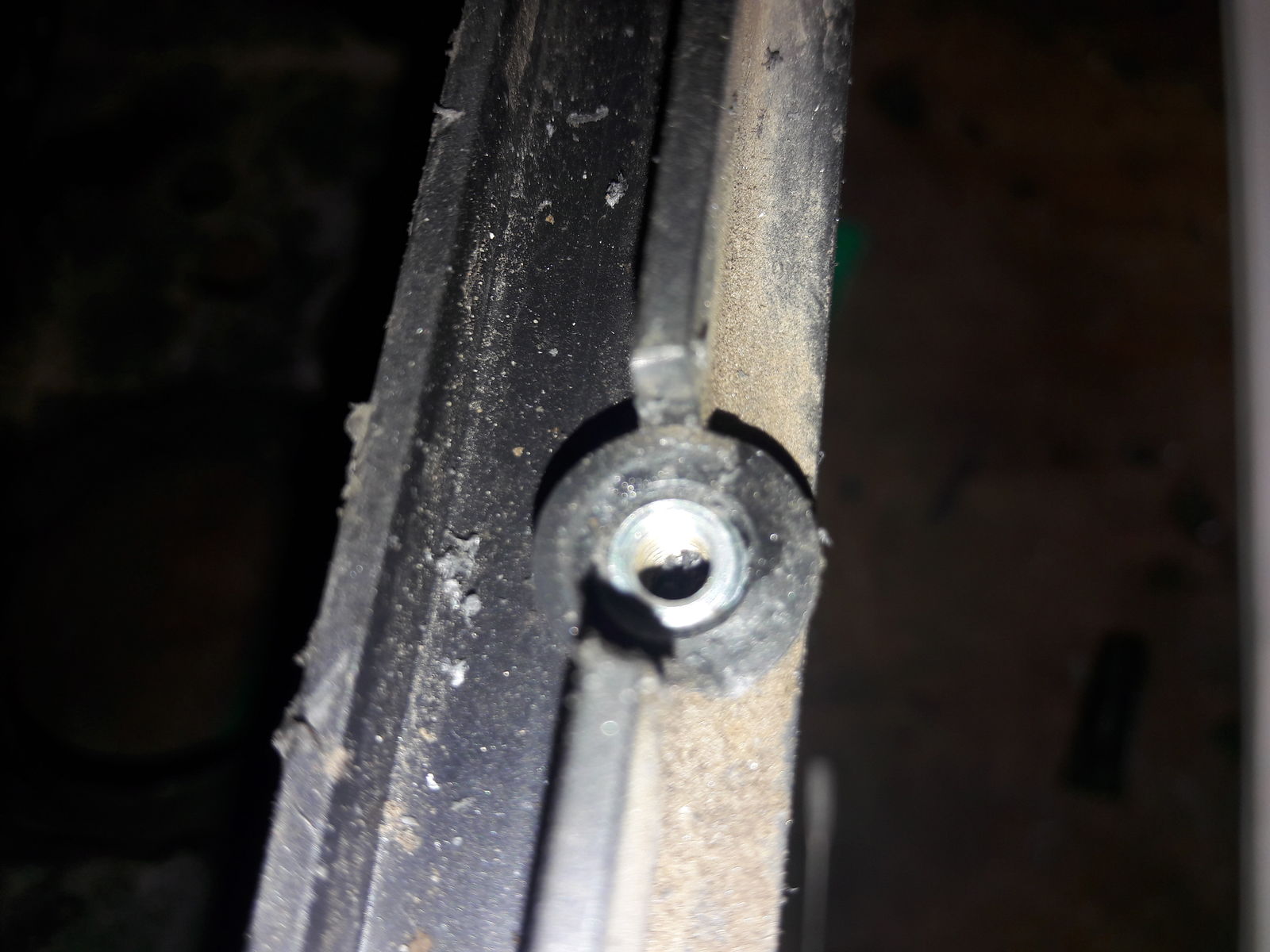

Durch ständige Wartungs- und Reparaturarbeiten haben irgendwann einige Verschraubungen aufgegeben. Neukauf war keine Option.

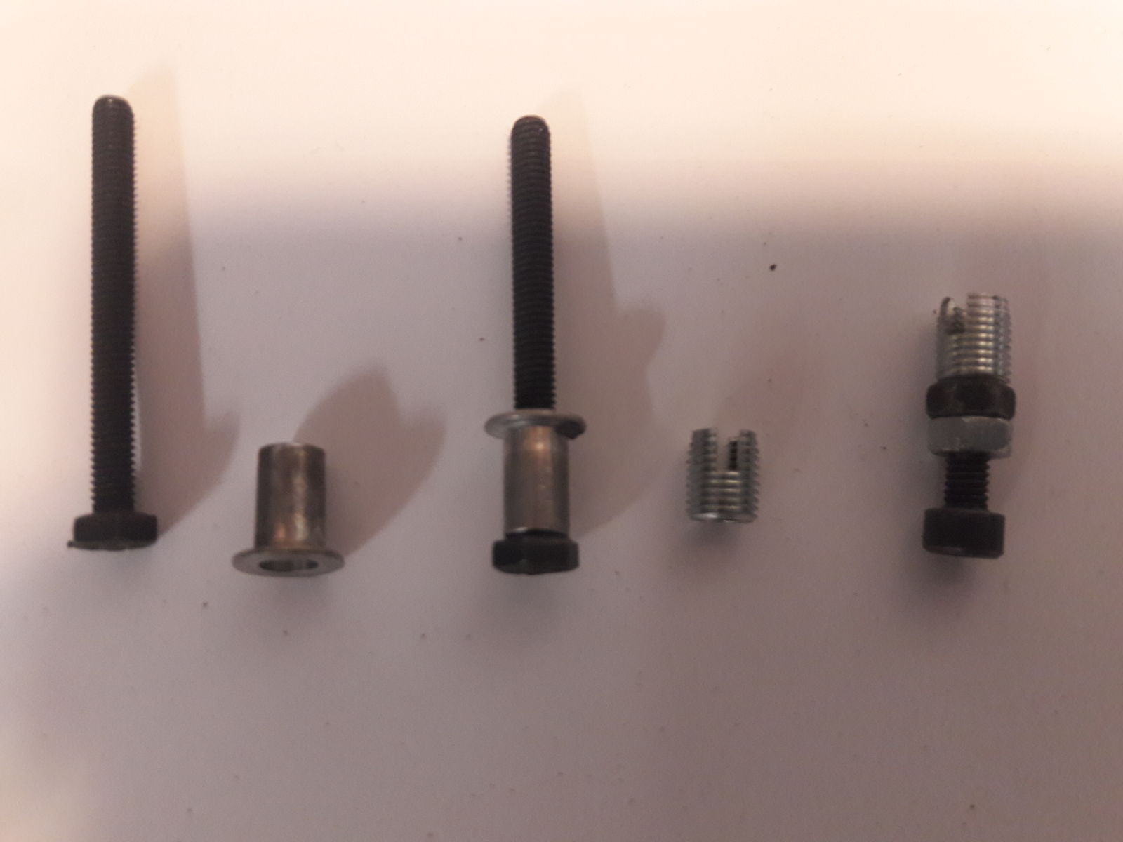

Man brauch einen 6mm Bohrer und Sekundenkleber. Als Einschraubwerkzeug dient eine M4 Schraube mit Kontermuttern. Das später die 6kant Muttern nicht so tief sitzen habe ich Einnietmuttern verkehrt herum auf die Schrauben gedreht.
Die Reparatur geht schnell.
6er Loch bohren
Sekundenkleber ins Loch
Gewindeeinsatz M4 mit Hilfe der Schraube eindrehen
Fertig

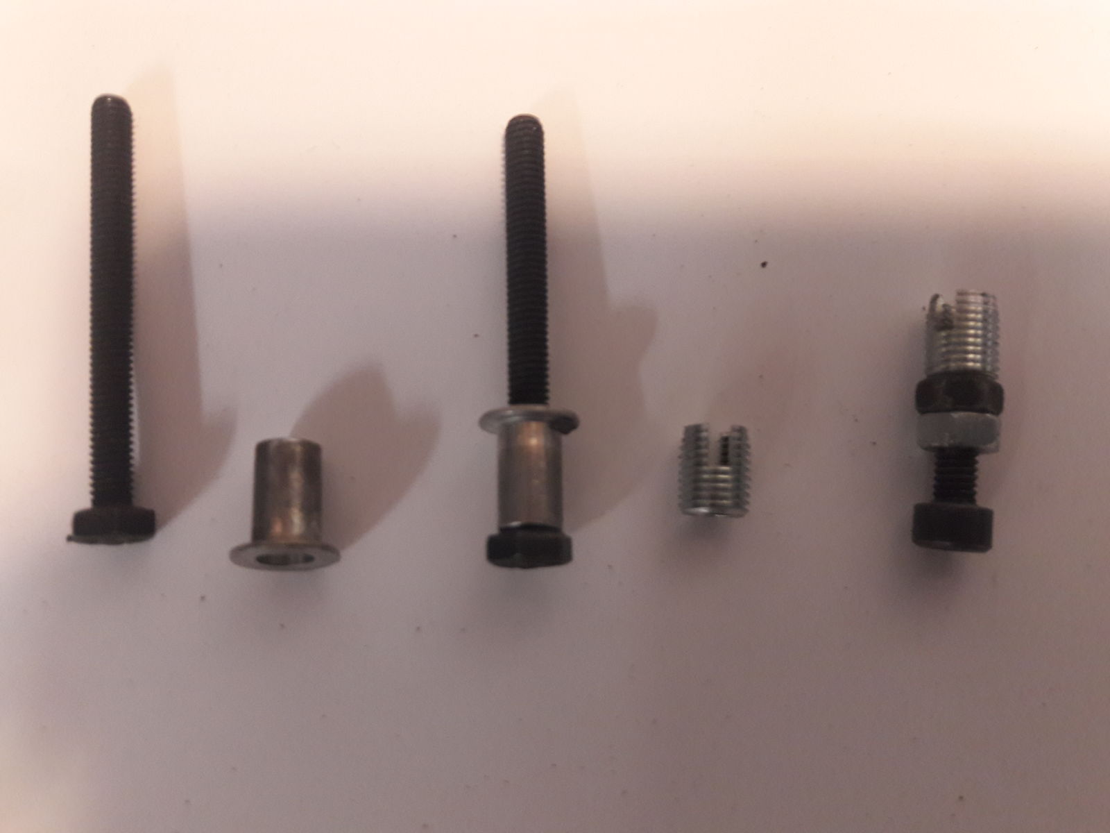

Noch ein paar Bilder

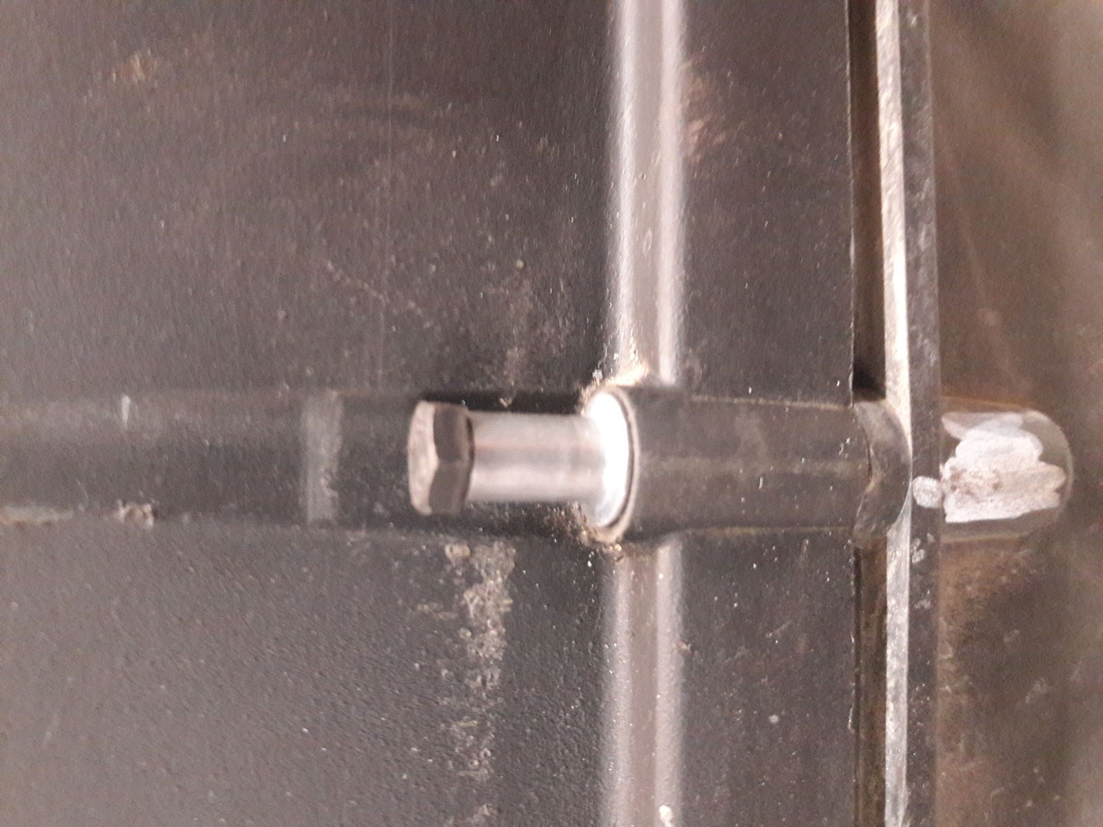

Zusammengebaut
