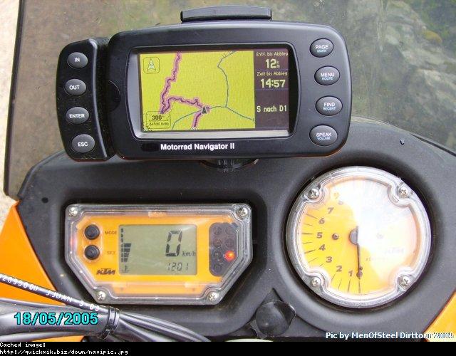

hallo an alle,
wollte mir event. an meine kati ein navi anbauen habe aber keinen plan welches nun bei der vielzahl der geräte geignet ist. es muß ja bspw. einiges aushalten, schlammspritzer, regen, kälte etc, zudem sollte es ein relativ großes display haben und nicht so viel schnickschnak besitzen.
welche erfahrungen habt ihr gemacht, gibt es was empfehlenswertes?? eventuell mal ein bild?
danke an alle im vorraus

ich habe das etwas untypisch gelöst.
mein neuer "wayfinder" ist ein bmw navi 2 plus.
wenn man die tatsache, das es mit der mapsource software ausgeliefert wird,
außer acht läßt, denn da gibt es bessere lösungen, ist das ding spitze.
2 wochen korsika hat es unbeschadet überstanden. incl. sturz, umfaller, gelände und
kleinerem taucheinsatz...
das ding kostet nach verhandlung unwesentlich mehr als ein reines garmin, hat aber
4 zusätzliche tasten an der linken seite, die ich nicht mehr missen möchte.
garmin hat den vorteil, dass es etwas günstiger ist (mitti verkauft die dinger),
und die meisten so ein teil haben. und von garmin gibt es auch transportable
lösungen. also auch wenn das moped mal in der ecke steht.
das geht mit dem bmw-navi nur bedingt. denn das optionale batteriepack ist
doch eher unhandlich.
Beste Grüße!
Mike

na cool!!! was kost son ding jetzt? wie haste das festgemacht??
dank

oben abgebildet ist der bmw navigator - das ist der street pilot 2610.
nachteil von dem gerät: es hat keinen eigenen akku.
ich selbst verwende das 276c - für mich das idealste Motorradgerät.
kann alles was motorradfahrer brauchen - und auch marineanwender.
angebote bei mir ....

festmachen kannst du das mit einer touratechhalterung oder wie ich mit der halterung für die bmw gs. vier schrauben oben ins cockpit - fertig.
die halterung muss man nur umdrehen, weil es bei der gs auf die lenkerhalterung montiert wird.
aber dann... perfekt für einen lc8 blickwinkel. eine diebstahlsicherung ist in der intergrierten halterung.
wenn du es brauchst kann ich dir genaue pics schicken.
du kannst dir das ding auch live ansehen, falls du mal im sauerland bist, meld dich einfach. rosifer, auch hier im forum, kommt aus köln, und hat das gleiche montiert.

wenn du die Hälfte des Geldes sparen möchtest: GPSmap 276C
Hat die gleichen Funktionen wie das 2610 plus einem viel größeren Trackspeicher, einen Ákku (bis zu 20 Std. Bordnetzunabhängig) und und und....
Ultimativ weil einfach geil.
Von PDA´s etc. halte ich nicht viel. Zu empfindlich Mad
Laß dich mal im Fachhandel beraten.

Das 2610 ist sehr gut solange man es nur zur Strassennavigation mit Auto und Motorrad benutzt. Für Geländetouren oder zum Wandern ist es aber nicht gedacht, da braucht man auf jeden Fall was anderes.
Die vier zusätzlichen Knöpfe bei der BMW-Version sind nicht unbedingt nötig weil sich der Touchscreen auch mit normalen Handschuhen (also keine Winterhandschuhe) gut bedienen lässt.
