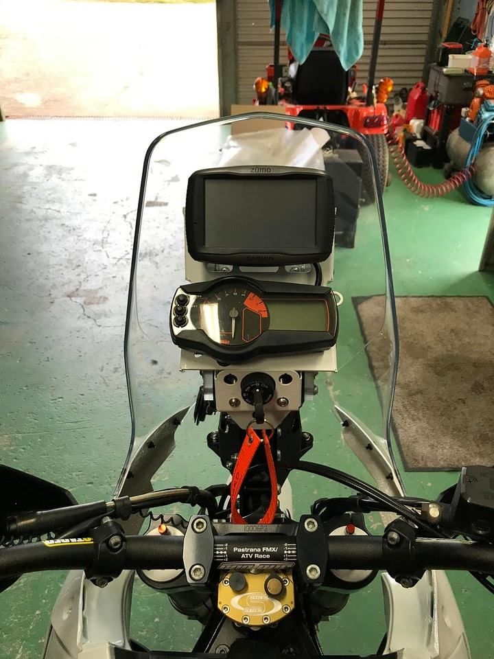

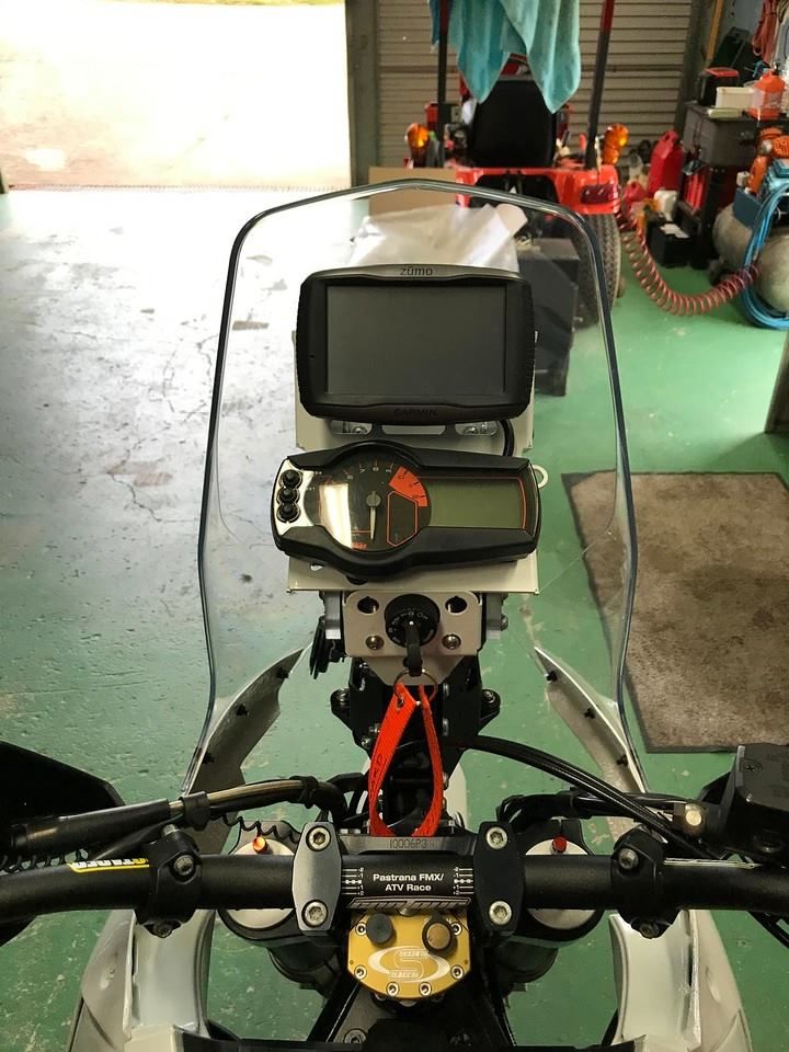

Ich schicke dir mal Bilder von meinem Aufbau. Einfach und stabil und da wackelt nicht , nicht mal mit zwei 600erter Garmin on Top. Da passt der org. Scheinwerfer oder auch die Rade- Maske davor. Materialwert ca.20€ Zeitaufwand ca. 10h. Sollte sich dabei was verbiegen kann man alles einfach auch aus Stahl in einer Dorfschmiede nachbauen.

Moin,
Ich habe mit Dimitri (Aurora Rally) schon geschrieben da er gerade noch bei der Hellas Rally ist wollte er sich bei mir die Tage melden.
Es gibt zwei Versionen:
01 - Rally setup. Ico with Roadbook kein Original Tacho mehr.
Umbau wie hier von Christopher Cork www.advrider.com/index.php?threads/want-a-nav-towe ....... or-your-990.1224243/
02 - OEM speedo with Montana also Original Tacho mit Navi
Wo der Tacho (950/990) und oder Navi sitz (oben, unten) ist egal das kann man anpassen wie man es für sich selber haben will.
Ich bin gerade dabei zu fragen wie es aussieht mit Original Tacho und Roadbook müsste er extra anfertigen usw.
genaueres konnte er mir noch nicht sagen ich warte auf seine Antwort wenn er wieder da ist.
Man kann auch auf der Facebook seite ein paar Bilder mehr sehen die den Umbau gemacht haben. https://www.facebook.com/aurorarally/
Ich bin auch am fragen ob die Blinker auch wie im Video am Tower sind ich denke aber ja https://www.youtube.com/watch?v=qMzvTyV01A4&t=119s
find ich nicht schlecht so bleibt der Außenbereich Clean.
Die seiten verkleidung (orange, matte black, blue or white) kann man auch selber Lackieren kostet 120€ pro seite und man bekommt ja bei KTM für 100€ das Schild, Lampenschutz 70€ ich find es überschaubar.
Ich werde Berichten wen ich was Genaueres weis wie es aussieht mit Roadbook und Tacho. Außer jemand anderes macht da gerade die Erfahrung dan kann er gerne Berichten. Wink
MfG
Jonny

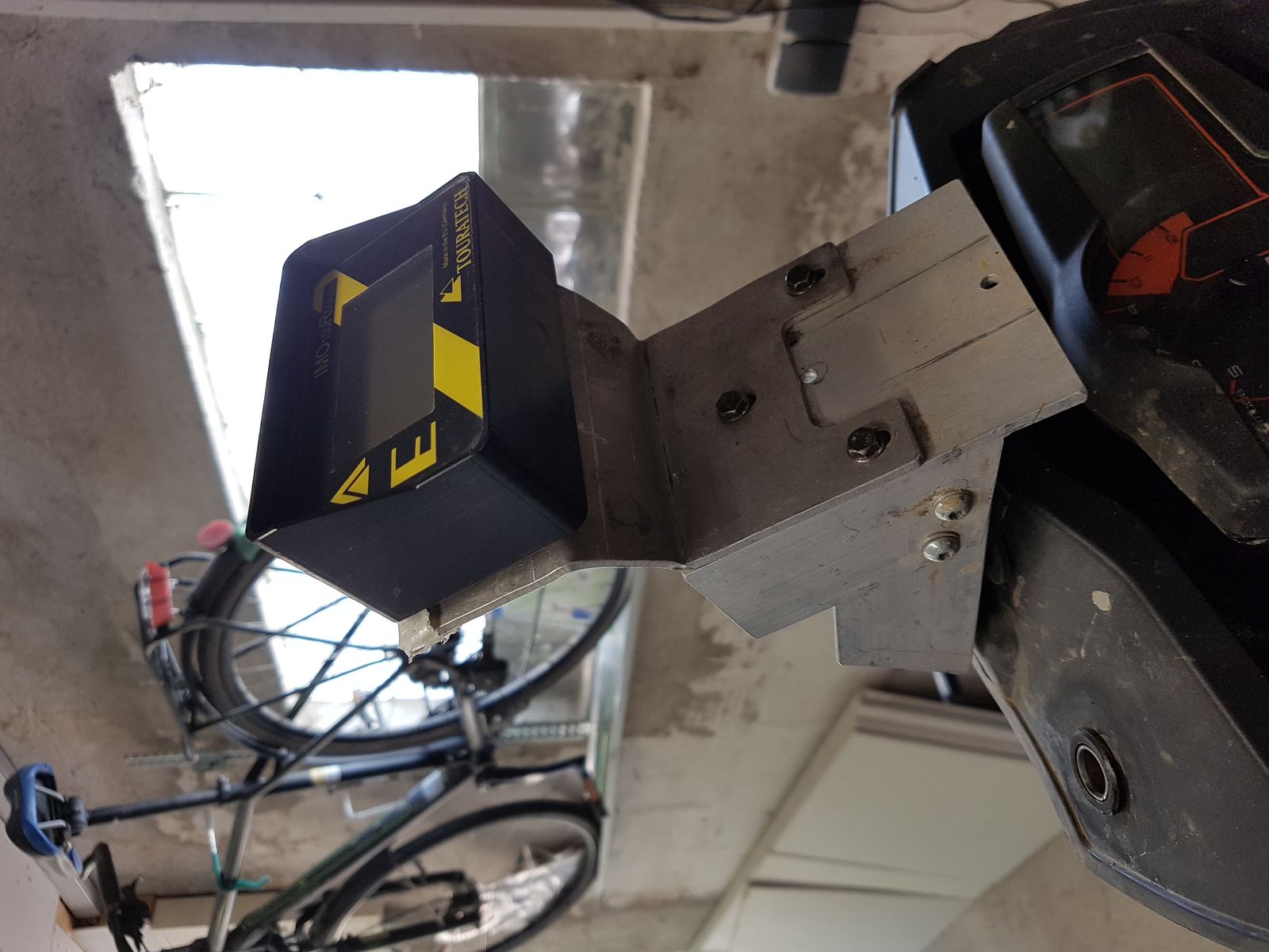

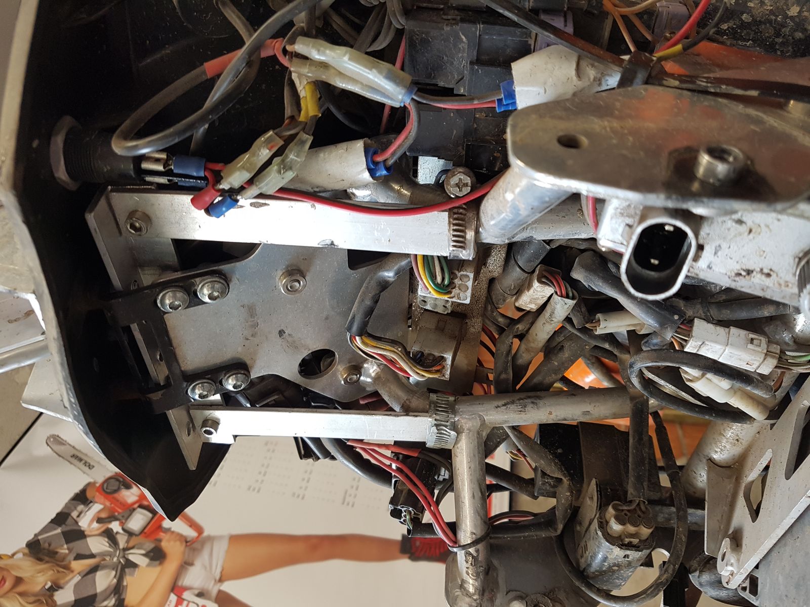

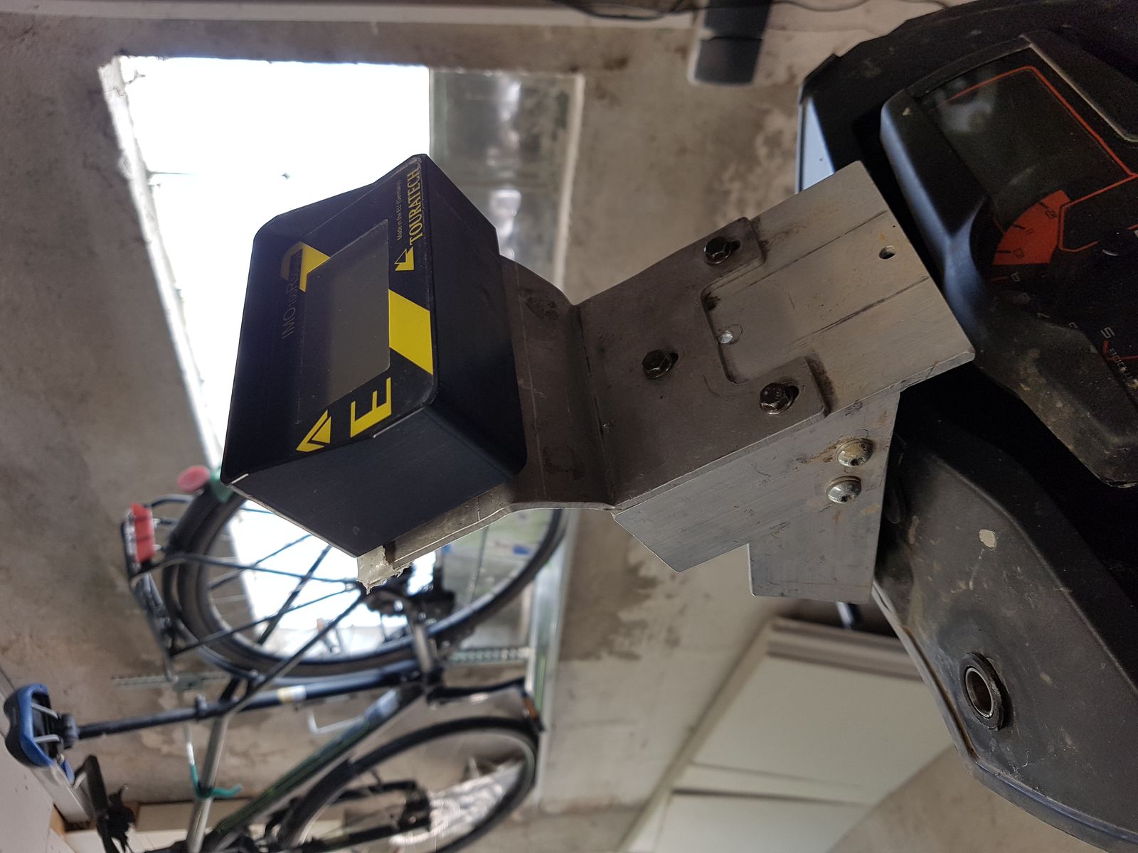

erstmal Danke für eure Ideen. Meine Gedanke war ein Aufbau zu haben in dem ich im Alltag mit Navi statt dem Roadbook und bei Veranstaltungen mit fahren kann.
Damit kommt die von Kofferschleifer genannte alternative nicht in Frage, da bei der Grundplatte ein Abnahme des Roadbooks nicht möglich ist. Außerdem bräuchte ich den 950er Tacho.
Bei meiner Lösung war der Ausgang der universal Touratech Halter (siehe Link von Plums). Für Navi OK, jedoch bei schweren Roadbooks überfordert.
Erste Maßnahme: Halter über den Cockpit durch steife Alu Winkel ersetzt (siehe Bild)
Zweite Maßnahme: Unterbau durch verstärken des Geweihs und zusätzlicher Strebe verstärken (siehe Bild)
Dritte Maßnahme: Abstürzen des Halters mit einer Strebe an der Scheibe
Wie schon geschrieben scheint die Konstruktion zu halten, aber mit starken Vibrationen.
Neben dem Preis und dem TÜV stört mich am meisten an der Aurora Lösung die Ungewissheit wie es mit den Verwirblungen am Helm sein wird. Ich habe jetzt die Lösung mit der doppelten Scheibe. Für mich ist dies perfekt da leise und eich Wechsel zwischen der Tourenscheibe und der Rallyescheibe durch lösen von nur vier Schrauben möglich ist.
Auch scheint es bei Atze mit den selbstgebauten Träger zu funktionieren. Vermutlich benötige ich noch eine weitere Strebe.
Ob ich in der Lage bin Scotty seinen "Hightower" nachzubauen bezweifle ich aufgrund meiner Fähigkeiten im Umgang mit Metall.

soweit ich das erkenne: Der original Touratech-Halterm stützt sich ja oben nur mit ein paar Gummielemente auf der Plastikabdeckung des Cockpits ab. Die Konstruktion neigt damit zu Drehschwingungen. Entweder die Elemente Verstärken und auf ordentlich Vorspannung bringen. Oder eine zusätzliche Verstärkung vom Brotkastenhalter zum Geweih. Es sieht so aus, als würde der Brotkastenhalter fast bis zum Rand des Kombiinstrumentes (Drehzahlmesser) gehen. Am untersten Loch (dein erstes Bild) eine Verstärkung Richtung Grundträger. Ein Stück dicke Alustange..wie so ne Art fette Unterlegscheibe zwischen der Grundplatte und Brotkastenhalter. Muss dafür halt ein Loch ins Plastik der Cockpitabdeckung bohren.
