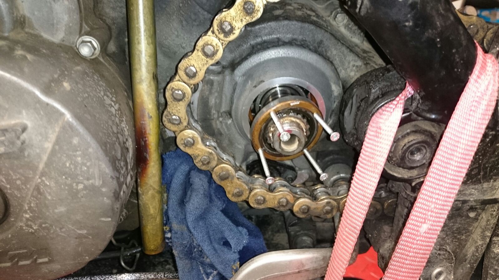

Ich würde es bei diesen kleinen Abmesssungen nicht ohne Demontage der Druckstange tun. Der Aus-Wiedereinbau ist ja jetzt nicht soviel Arbeit....
Wer es trotzdem probieren will - dann vielleicht mit der Methode wie auf dem Bild - nur halt modifiziert Wink

To.we's Methode ging beim Schaltwellen Dichtring einwandfrei, also sollte das wohl auch beim Kupplungsding gehen

Überredet Mr. Green . Bei den kleinen Abmessungen der Dichtung ist mir da "zu wenig Fleisch" für die Schraubenmethode.
