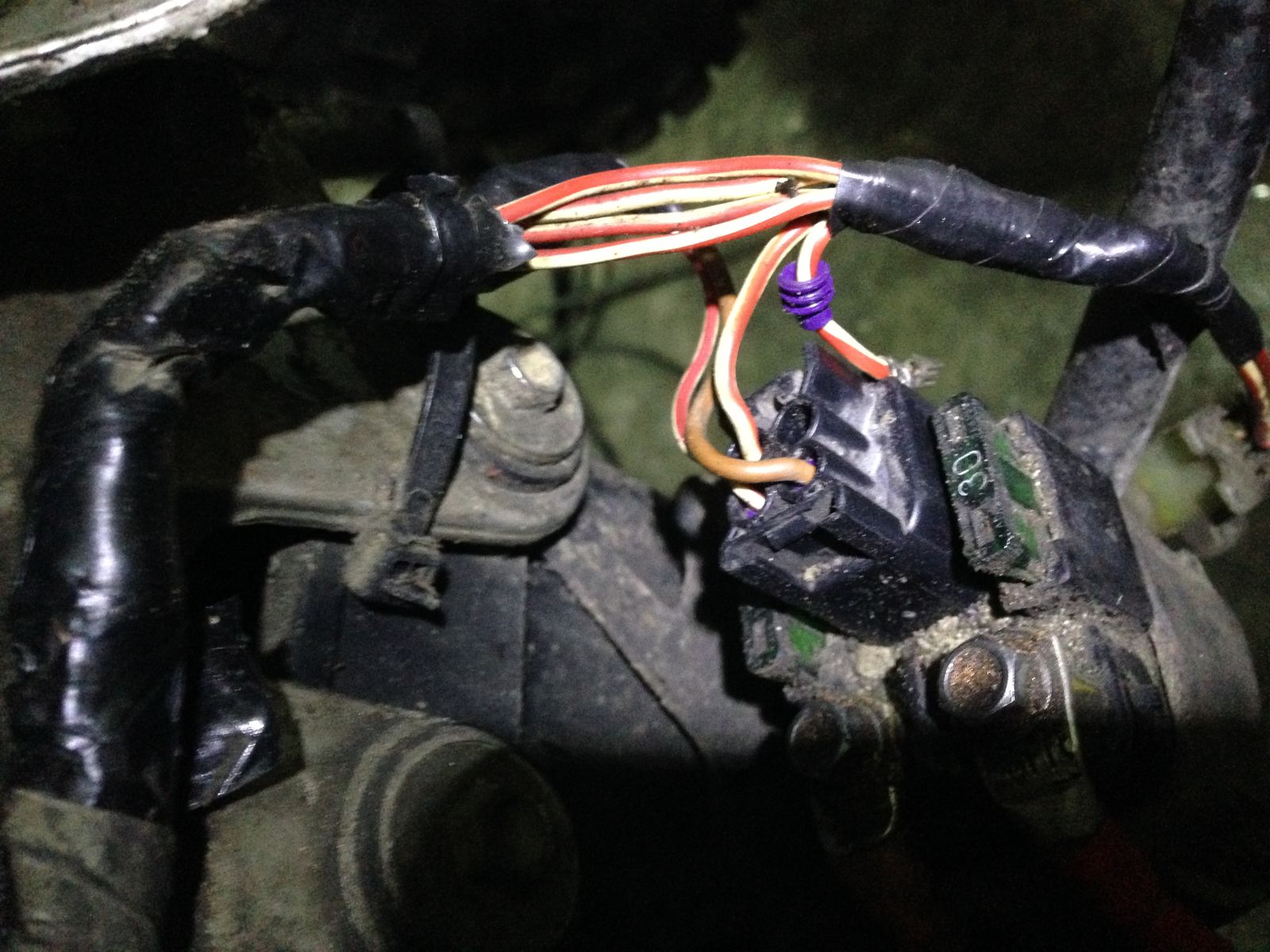

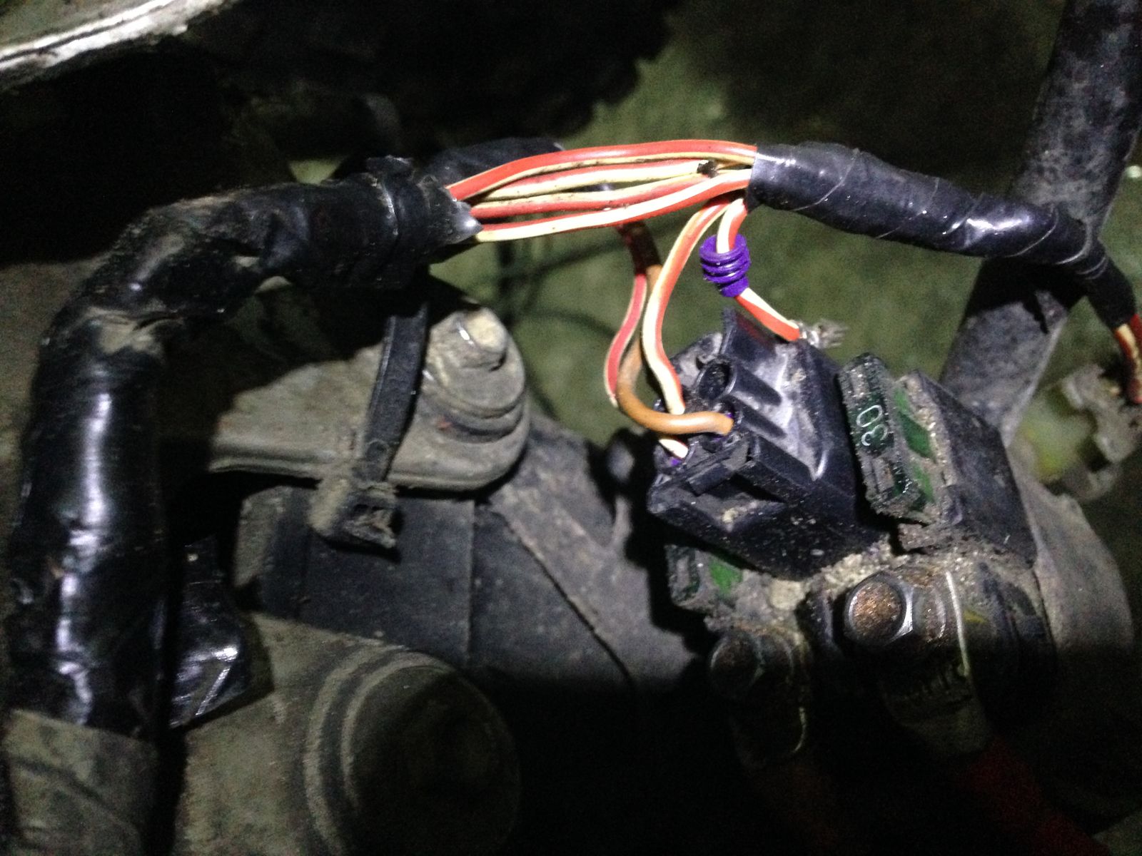

OstMarkusOffline
Anmeldungsdatum: 24.01.2004
Beiträge insgesamt: 3396
KTM 790 Adv R
BeitragVerfasst am : Fr, 4. Mai 2018, 14:23    Titel: Antworten mit Zitat
So siehts mal aus!
Sind denn die 4 Kabel (1 braunes, 3 rot-weiss) die ins S-Relais gehen ok? Waren bei mir gebrochen und hab den Stecker getauscht. Kannst auch mal das versuchen: Den Stecker am S-Relais abziehen, Zuendung anmachen und den Stecker wieder aufsetzen. Dabei muesstest du ein leichtes Klicken vom Starthilfsrelais vorne unterm Cockpit hoeren.
