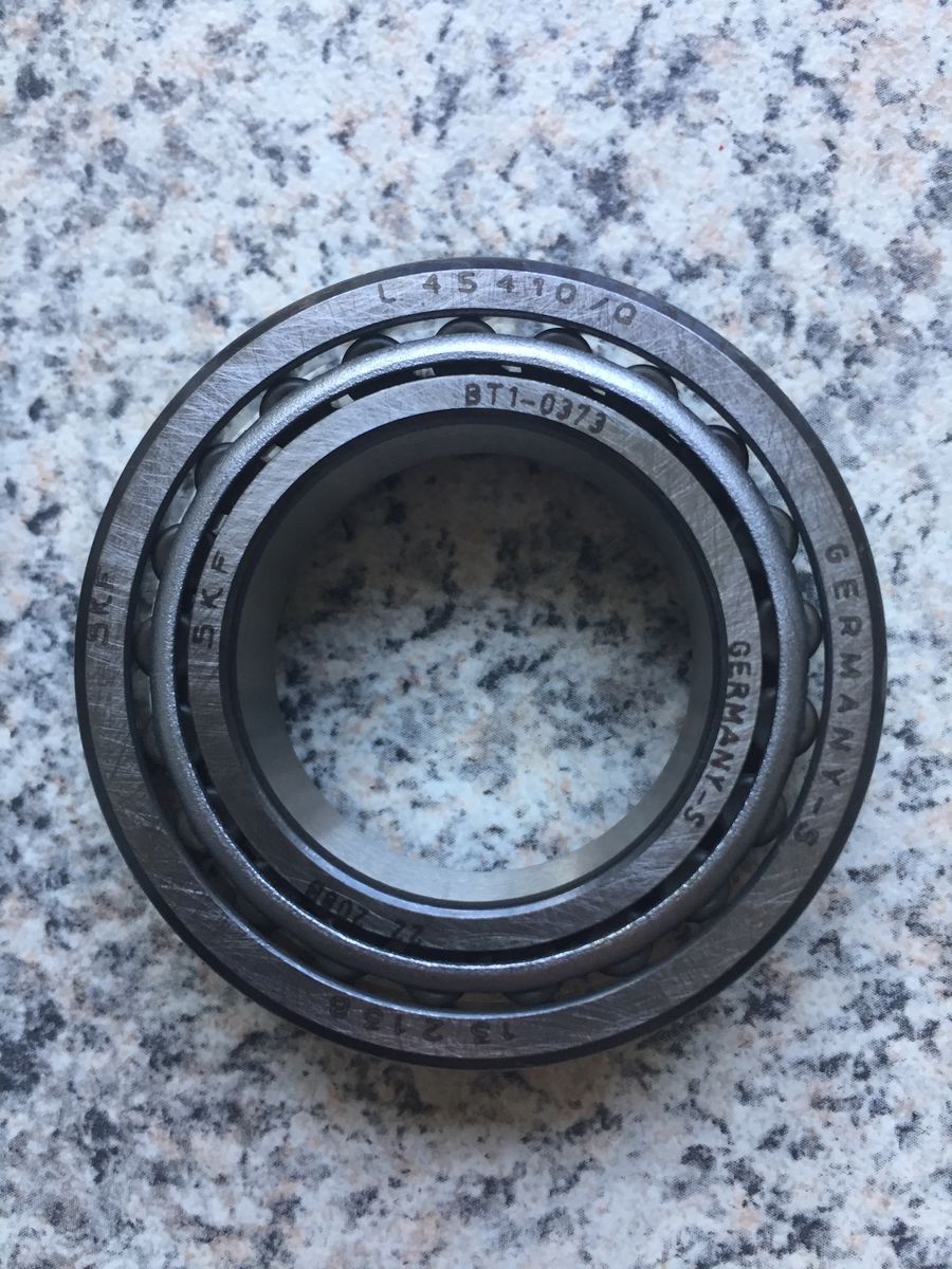

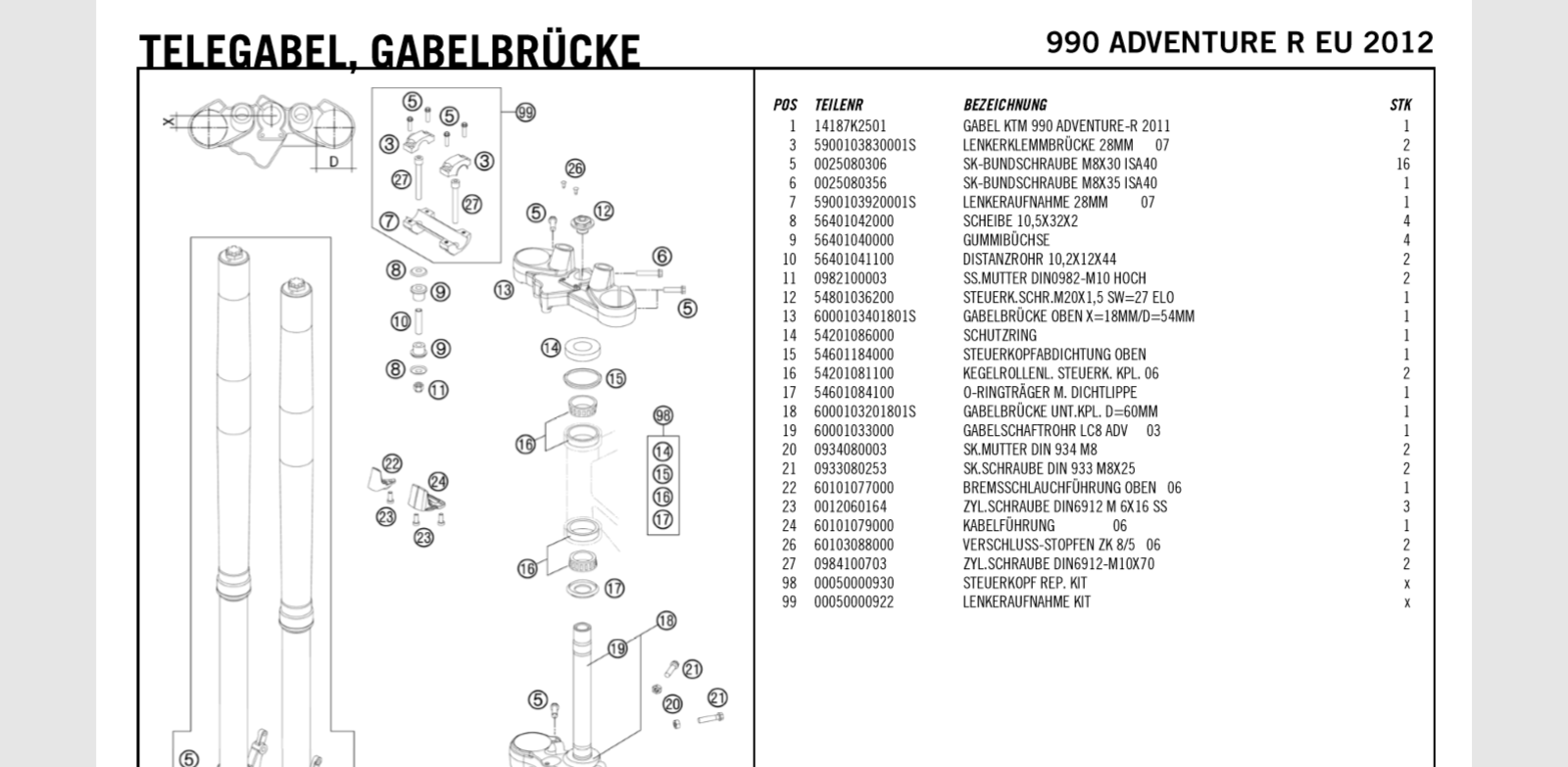

Wir wollen das obere und untere Lenkkopflager meiner 990 Adventure R von 2010 selbst wechseln, dazu bräuchte ich aber die genaue Bezeichnung des Lagers.
Kennt die zufällig jemand und kann mir damit weiter helfen?

..hier ein Foto
 Dateigröße:  215.59 KB
 Angeschaut:  704 mal

BeitragVerfasst am : Di, 1. Mai 2018, 21:02    Titel: Antworten mit Zitat
Die Teilenummer............
 Dateigröße:  151.33 KB
 Angeschaut:  629 mal
