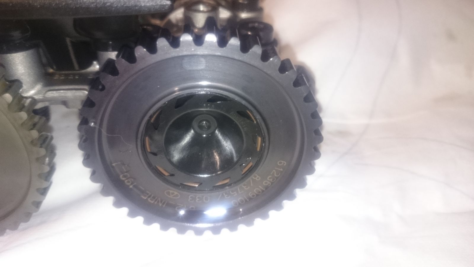

Hallo
Ich mache gerade den grossen Service an der RC8 vom Bruder und habe nun das Problem das sich das Zentrifugalrad für die Ölabscheidung Gehäuseentlüftung an der hinteren Einlassnockenwelle gelöst hat.
Nun die Frage: ist dieses nur eingedrückt und für was ist der Viton-O-Ring gut, abdichten muss da ja nichts, kommt mir irgendwie komisch vor.
PS: Bauteil ist bei der 1190er ADV gleich, RC8 Fahrer/Schrauber sind ja dünn gesät darum stelle ich das Problem hier ein.
Gruss Guntram

Anbei noch das Foto wenn das Zentrifugalrad eingebaut ist.
So wie der Luftfilterkasten, Drosselklappen und Einlassventile ausschauen war das Teil schon länger nicht mehr an der richtigen Stelle, da ist einiges an Ölnebel angesaugt worden.

Des Rätsels Lösung: Zentrifugalrad sitzt in der Nut von der Nockenwelle und wird am besten mit einem flachen Schraubenzieher umlaufend eingedrückt, konnte dies zuerst am alten Teil probieren bevor ich das neue eingebaut habe, Kostenpunkt 3,20€
