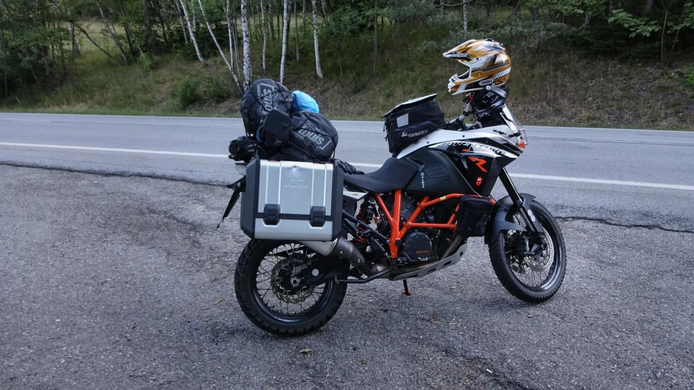

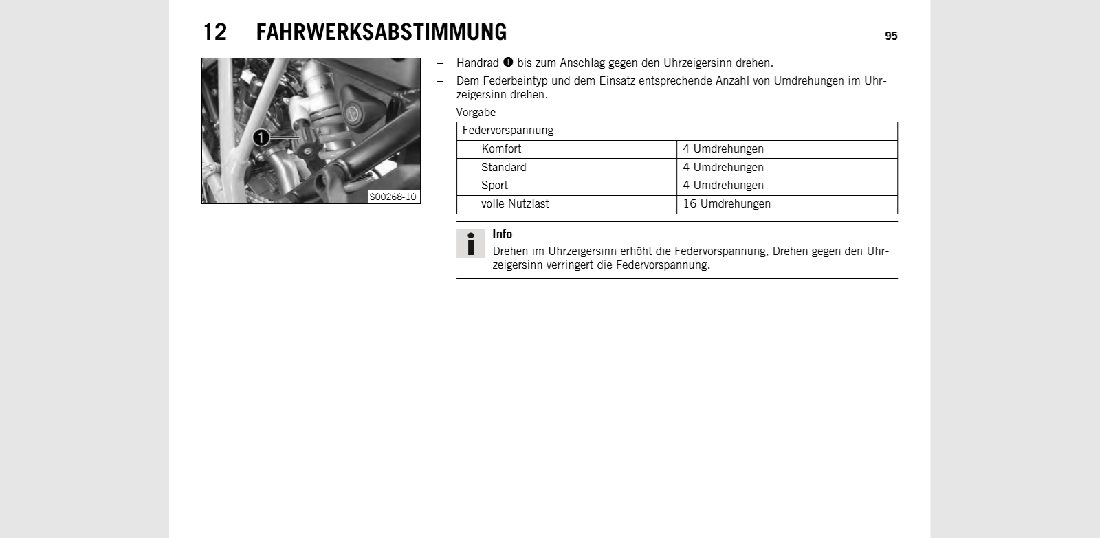

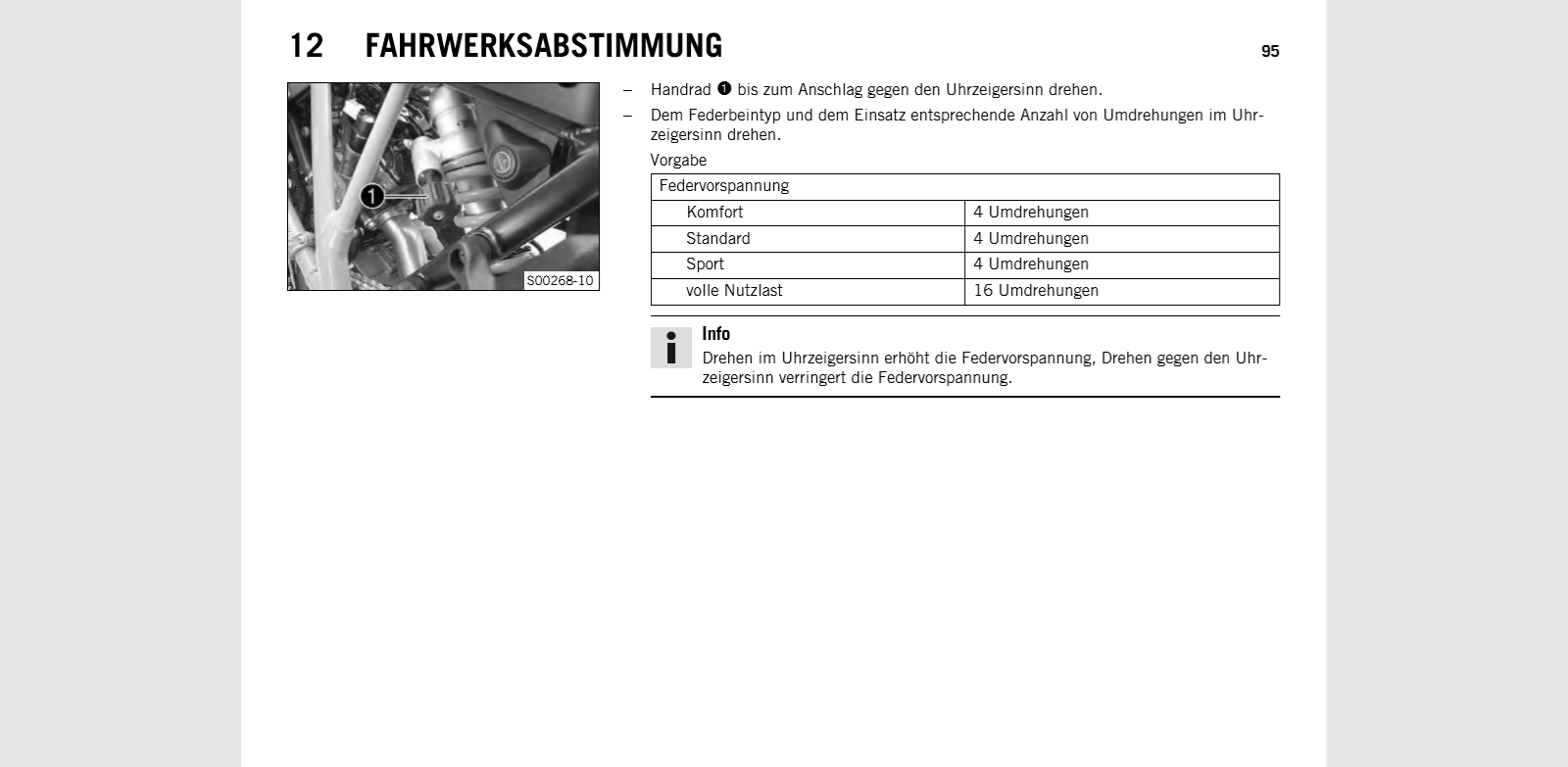

Meine bescheide Meinung dazu: Die "R"....ich hab ja die 1190ig, hat ziemliche Feder-Reserven. Ich habe zwar keine 130kg (80 plus 50, was Du schreibst..), aber 110kg habe ich sicher. Nie hat das Federbein durchgeschlagen oder ist soweit in die Knie gegangen, das ein Fahren mir riskant erschien, mit vollster Beladung (siehe Foto). Habe die Federvorspannung auf 8 Umdrehungen im Normal-Betrieb (siehe Anhang aus der BA) und erhöhe mit Vollbeladung auf die empfohlenen 16 Umdrehungen und mehr (!), denn das Federbein hebt sich auch noch etwas, wenn man über die 16 Umdrehungen geht (kein mechanischer Begrenzer)...parallel dazu natürlich auch die Federvorspannung der Gabel im Verhältnis zum Federbein dazu erhöhen....!
Was ich rausfinden konnte, anhand von einigen youtube-Videos, hat KTM bei der 1090iger "R" ein anderes Federbein verbaut (mit extra Kolben im Durchschlagbereich, der gegen diesen arbeiten soll) und auch stärkere Gabelfedern (im Vergleich zu der 1190ig "R"). Ob das auch bei der 1290ig "R" der Fall ist, das weiß ich nicht. Dein Freund sollte mal ne Probefahrt buchen und das, zusammen mit seiner Freundin austesten. Ich glaube die Federung ist ausreichend....... nicken
