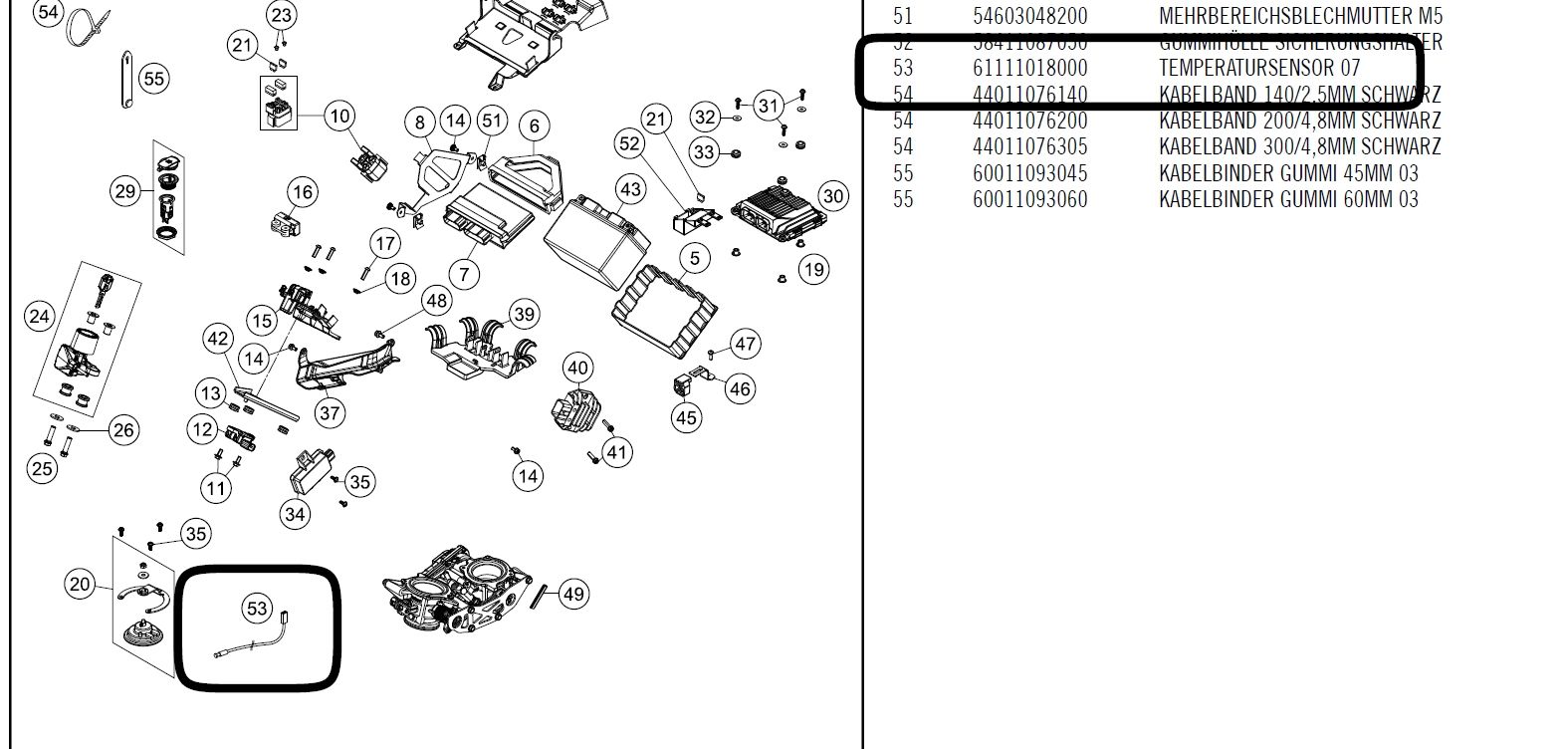

Könnte der Temperaturfühler sein...... Hab irgendwann, irgendwo mal gelesen gehabt, dass 2,3 Leute den gleichen Fehler hatten und es ein defekter Temperaturfühler war....
Wo der allerdings sitzt? Event. in der Scheinwerfer-Verkleidung oder Nähe Cockpit?? ist aber nur eine Vermutung.
Das Teil, wenn es denn dieser Fühle ist, war so wie es aussieht auch schon bei den 990er verbaut.... Art.Nr. siehe Bild.... kostet eim Smile um 16 Euronen
2018-04-12 10_45_22-1190-ADVENTURE-R-ABS-CHASSIS-2016.pdf - Adobe Acrobat Reader DC.jpg
 Dateigröße:  144.15 KB
 Angeschaut:  5346 mal

BeitragVerfasst am : Do, 12. Apr 2018, 12:09    Titel: Antworten mit Zitat
wird bei der 1190er der Außentemperatursensor nicht von einem Clip an der Oberseite der shwarzen Abdeckung unter dem Lenkkopf gehalten - also neben der Hupe?
Hakim

BeitragVerfasst am : Do, 12. Apr 2018, 13:26    Titel: Antworten mit Zitat
hakim @ Do, 12. Apr 2018, 13:09 hat folgendes geschrieben:
Hakim
Stimmt Smile

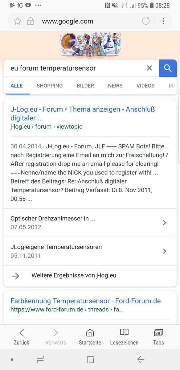

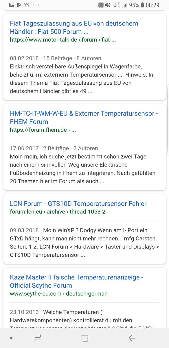

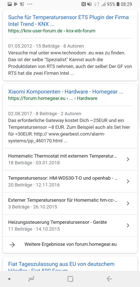

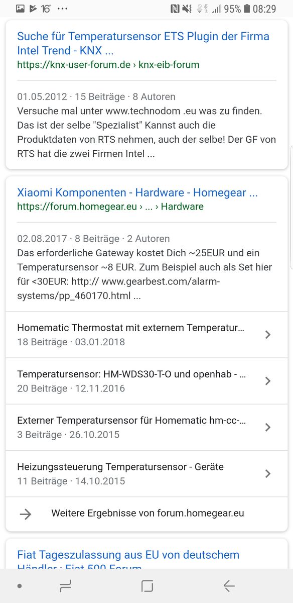

@Turbo ......habe gerade eingegeben EU Forum ....kommt nix zum Thema Temperatur sensor....
 Dateigröße:  92.63 KB
 Angeschaut:  5301 mal

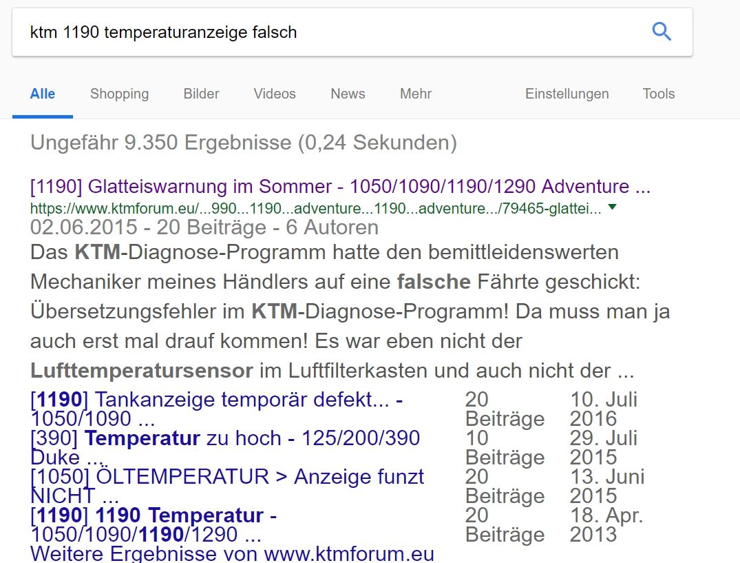

BeitragVerfasst am : Fr, 13. Apr 2018, 8:20    Titel: Antworten mit Zitat
ollo 950 @ Fr, 13. Apr 2018, 8:26 hat folgendes geschrieben:
Tja Ollo, auch googeln will gelernt sein Wink Razz Laughing Laughing Laughing
man sollte dabei halt auch den zölligen Schieber aus der Hand nehmen, dann klappt das auch mit der Tastatur Rolling Eyes Laughing Laughing oder hast in großes in dickes B ein anderes Google? Laughing Laughing Laughing
oder liegt es nur daran dass aus dem eu-Forum geflogen bist.... deine IP gesperrt haben.... oder Du die Seite gesperrt hast... oder weil Du ganz einfach das eu-forum ignorierst.... Laughing Laughing Laughing Laughing
2018-04-13 09_17_27-ktm 1190 temperaturanzeige falsch - Google-Suche – Opera.jpg
 Dateigröße:  142.71 KB
 Angeschaut:  5368 mal
