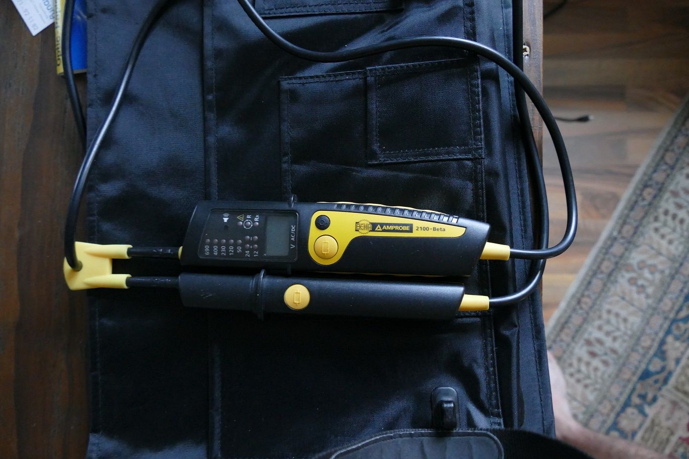

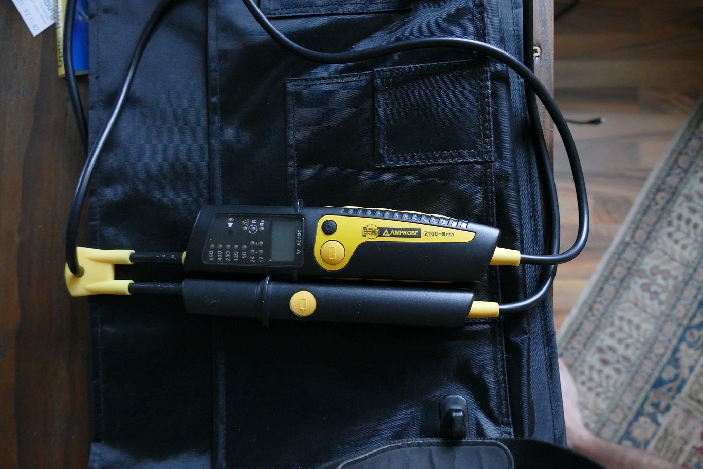

@Hotfire: Bild des Messgerätes habe ich angehangen.

HotFireOffline
Anmeldungsdatum: 11.04.2007
Beiträge insgesamt: 3677
Alter: 49
HABE FERTIG
BeitragVerfasst am : So, 31. Dez 2017, 10:54    Titel: Antworten mit Zitat
Alex81 @ So, 31. Dez 2017, 9:22 hat folgendes geschrieben:
und damit konntest Du den Mini USB Stecker messen ???

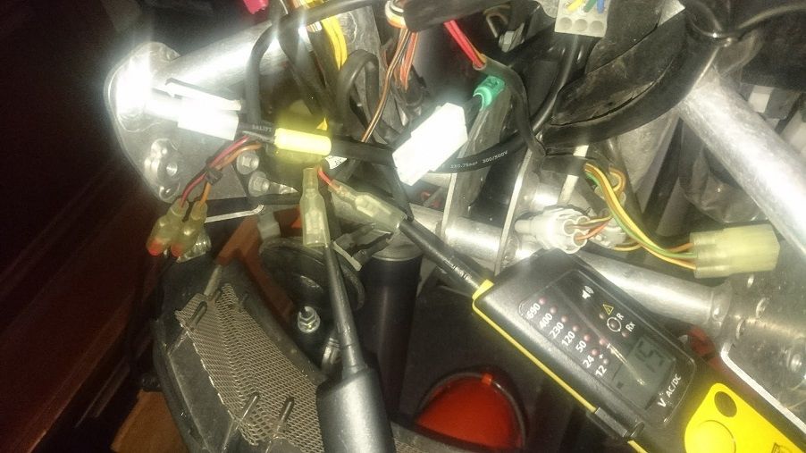

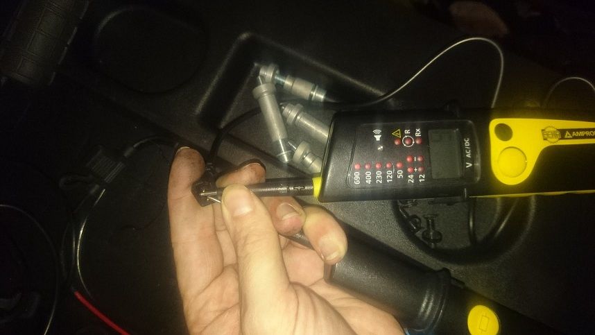

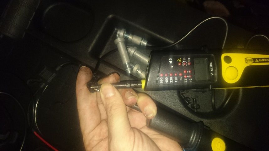

So und hier nochmal Bilder der Messung, wie gesagt 15 zu 9.
Das das Kabel durch ist hatte ich mir ja schon gedacht, deswegen habe ich mir ja ein zweites zugelegt. Aber auch bei dem zweiten gibt es das gleiche Ergebnis. Die Kontaktplättchen wurden gereinigt und mit Kontaktfett geschmiert. Berührung haben sie auch da ich es schon probiert habe den Stecker direkt ins Navi zu stecken, also ohne Halter. Irgendwie habe ich aktuell keinen Plan mehr was ich noch machen kann. Nächste Woche fahre ich mal zu einem Kumpel und teste es an einer ausgebauten Motorradbatterie.
