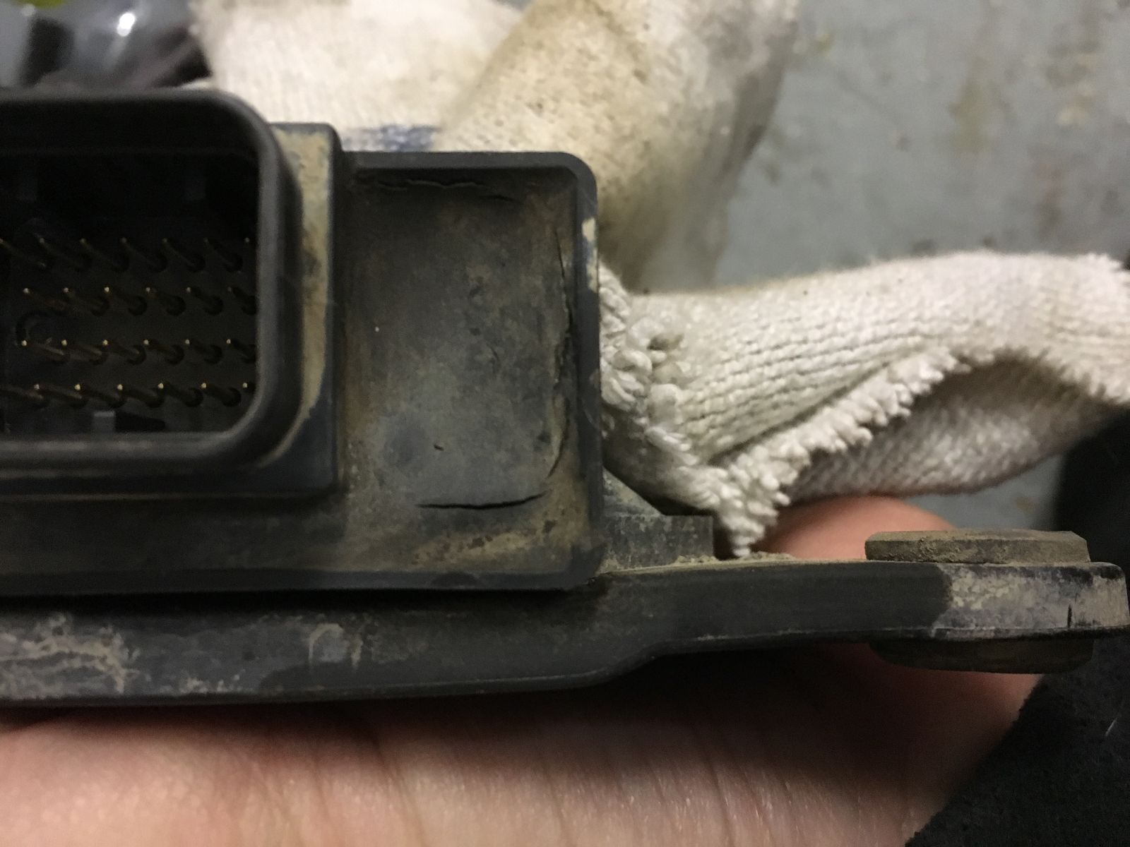

Moin,
Hab gestern mal angefangen mein Mopped vom Balkanschmutz zu befreien und folgendes vorgefunden: eingerissende Isolierung (?) oder Vergussmasse an der CDI.
Ist das problematisch?
 Dateigröße:  173.26 KB
 Angeschaut:  420 mal

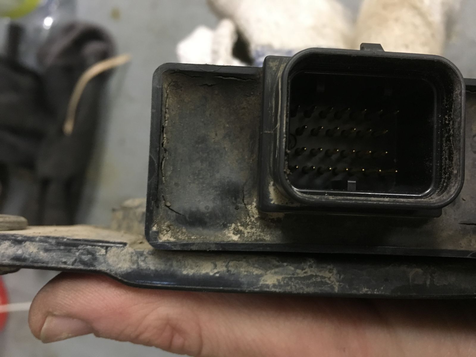

BeitragVerfasst am : Mo, 25. Dez 2017, 10:40    Titel: Antworten mit Zitat
2.
 Dateigröße:  160.22 KB
 Angeschaut:  387 mal

BeitragVerfasst am : Mo, 25. Dez 2017, 12:30    Titel: Re: CDI Antworten mit Zitat
Hxlrm @ Mo, 25. Dez 2017, 9:39 hat folgendes geschrieben:
wenn Feuchtigkeit und vor allem elektrisch leitende Minerale bis zur Platine kommen sehr !
Dremel das frei und Harz es nach - natürlich nicht bis zur Elektronik durch fräsen.

BeitragVerfasst am : Mo, 25. Dez 2017, 15:15    Titel: Antworten mit Zitat
Moin,
Kann man so eine CDI auf Funktion prüfen? Hatte damals bei der XL auch eine defektre CDI und dadurch einen unrunden Motorlauf.
Ich hab jetzt bei nassem Wetter auch desöfteren mal komische Sachen erlebt, ähnlich der Probleme wie bei der XL.
Aber ganzschöb teuer das Ding...

BeitragVerfasst am : Mo, 25. Dez 2017, 20:58    Titel: Antworten mit Zitat
Moin,
Ja das ist richtig, wenn man sich die Bilder, der zur Zeit dort eingestellten CDI's anschaut, haben diese ähnliche Risse in der Vergussmasse.
Mit was könnte man die Risse denn ausgießen? Epoxykleber evtl.?

BeitragVerfasst am : Mo, 25. Dez 2017, 22:39    Titel: Antworten mit Zitat
Hxlrm @ Mo, 25. Dez 2017, 19:58 hat folgendes geschrieben:
Ich würde zu einem dauerelastischen Material auf Silikonbasis tendieren.

BeitragVerfasst am : Di, 26. Dez 2017, 10:34    Titel: Antworten mit Zitat
Jo, Risse habende fast alle, mit Bremsenreiniger getränktem Tuch vorarbeiten und mit z.B. Silikon (unbedingt Verfalldatum beachten) kitten.

BeitragVerfasst am : Di, 26. Dez 2017, 11:07    Titel: Antworten mit Zitat
Moin,
Joa ich denke ich nehme RotaBond 2000 , verwenden wir an der Arbeit für diverse Anwendungen, auch unter Wasser. Ist dauerelastisch und klebt wie hölle.
