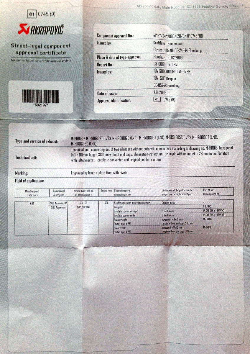

Liebe Community,
an meiner Adv. 09 ist ein Akrapovic Topf drauf. Bei den Papieren die ich dazu bekommen habe stimmt die Nummer nicht überein.
Auf dem Topf befindet sich die Nummer: E1 0745 (9)
Ich finde dazu nichts über Google (lediglich 2 Beiträge auf Spanisch bzgl. Italienisch) und hier im Forum gibt es nur einen Beitrag der nicht beantwortet wurde.
Nun zu meinen Fragen:
Kann mir irgendjemand mitteilen ob dieser Auspuff für mein Bike zugelassen ist?
Bzw. hat jemand ein Gutachten dazu?
Oder wo bekomme ich diese her? auf der Akra Seite gibt es dieses mal nicht.
Danke schon mal vorab für eure Antworten!

die auf Deine 990ADV aus 2009 passende Akrapovic-Anlage in legaler Version hat die KTM-Teilenummer 601.05.099.100. Siehe im Anhang Bild links. Die Anlage ist nur legal mit je einem Kat-Einsatz im Adapterflansch zwischen Serienkrümmer und Endschalldämpfer. Diese Kats werden einfach von hinten her in den Flansch eingeschoben. Im Zweifel solltest Du die Schalldämpfer ziehen und kontrollieren, ob Du die Kats auch hast. Zu Deiner e-Nummer: ich habe hier leider keine Homologationsbescheinigung mehr, aber die genannte e1 0745(9) ist meiner Erinnerung nach die richtige für die 990ADV. Wäre nett, wenn jemand aus dem Forum das bestätigen oder korrigieren könnte, danke. Bei e-Kennzeichnung auf beiden Schalldämpfern brauchst Du eigentlich keine Homologationspapiere vorzuweisen. Aber vielleicht bekommst Du ja noch vom Verkäufer die passenden Originale oder hier im Forum wenigstens eine Kopie - für alle Fälle.
Noch was: KTM sieht vor, diese legale Kat-Anlage mit dem Serienmapping zu betreiben. Nach meiner Erfahrung (mit einem Modell 2012) läuft die Maschine dann spürbar magerer als mit den Serientöpfen, im unteren bis mittleren Drehzahlbereich (closed-loop-Bereich der Lambdasonden). Was u.a. das Konstantfahrruckeln etwas verstärkt. Zum Thema Akra + Mapping findest Du hier einige Infos über die Suche. Wie auch immer: legal unterwegs bist Du mit keiner der Alternativen zum Serienmapping. Auch nicht mit einem "Akra-Mapping", das Dir eventuell (modelljahrabhängig) Dein Händler aufspielen kann. Dafür müssen nämlich die Kats raus.

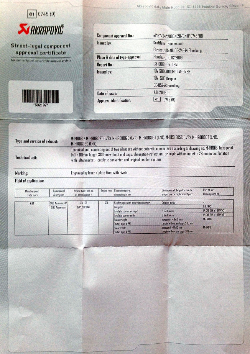

Moin,
anbei mal die ABE ;-)
Also alles OK. Nr stimmt überein mit Modell 990 und 990 R !
Eine Mitführpflicht für die Akra-ABE besteht nicht, würde mir dennoch den Lappen zur Sicherheit irgendwo besorgen.

Danke @Klas mal für die ABE! und danke @Hakim für die ausführliche Antwort.
Stehe bereits mit Akra in Kontakt und versuche das Gutachten zu bekommen.
Aber bin jetzt mal beruhigt, dass der Topf auf das Bike passt.
