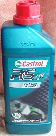

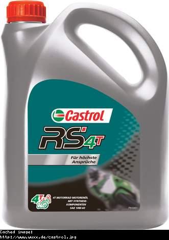

@Ruettel
Soviel ich weiß schreibt KTM ein vollsynthetisches Öl für unser Motorrad vor! Wink
Das Castrol 10W60 ist aber nur teilsynthetisch wie ich das noch weiß.
Das Sonderangebot von Louis & Co hat exact den gleichen Aufkleber wie das vollsynthetische 10 W50, nur ist es eben teilsynthetisch.
Steht unten ganz klein geschreiben, also ein sogenanntes Betrugsöl! ph34r
Habe das letztes Jahr bei einem "Fastkauf" festgestellt und habe nach fast 20 Jahren jetzt Castrol zu den Akten gelegt.
Für mich eindeutig ein Betrug an den Kunden. ph34r :ph34r:

Hi,
ich hatte neulich mit Castrol telefonisch Kontakt wg. einem, im Angebot befindlichen, Öl in einem der genannten Bikediscounter. Heisst glaub wie der Pferdesport
Der hat mir von dem Öl (es war ein Anderes, als die hier abgebildeten) abgeraten.
Soviel zu superduperbillig Öl.
Ja, ich weiß. Es gibt Welche, die fahren sowas trotzdem und haben auch keine Probleme damit.
Teilsynteschisches Öl sollte aber trotzdem kein Prob darstellen. Füllt mein Mech in "seine" LC8. Zumindest am Anfang, da dann der Einlaufprozess etwas schneller geht.
