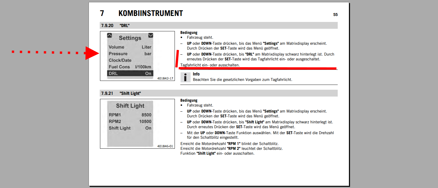

BeitragVerfasst am : So, 26. Nov 2017, 12:37    Titel: Antworten mit Zitat
Also, bei meiner 2013er 1190ig läßt sich per Eingriff ins Menü (Kombi-Schalter) nur das LED Tageslicht einschalten, ohne die Tageslicht-Glühlampe (so fahre ich auch immer)...........probiere das mal! Siehe Anhang!
Klar, die Lampe muß baldigst gewechselt werden (hast wahrscheinlich auch eine permanente Fehler-Meldung im Display), schon aus dem Grund, wenn Du vom Hellen ins Dunkle fährst, denn dann schaltet sich per Sensor immer das Abblendlicht (die Glühbirne) ein......deshalb bei Nachtfahrt ziemlich bescheiden, dann bleibt nur das Fernlicht....
