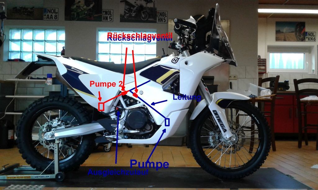

ich habe vor, bei meiner Omega Husky im Hecktank eine zweite Kraftstoffpumpe einzubauen. Die Orginale KP sitzt ja jetzt im rechten
Fronttank. Über einen Schalter kann dann die entsprechende Pumpe zugeschaltet werden. Beide Kraftstoffschläuche werden über ein Y-Stück
verbunden. Jetzt muss natürlich vor dem Y-Stück in jeden der beiden Schläuche
ein Rückschlagventil. Im Netz gibt es natürlich etliche davon, nur hab ich das
Gefühl, das die Teile nur für Vergaser geeignet sind. Pierburg gibt z.Bsp. einen
max Gegendruck von 2 bar an. Die Huskypumpe bringt aber max 3,8 bar.
Ausserdem hat so ein Rückschlagventil sicherlich eine gewisse Drosselwirkung
was Druck und Menge angeht. KTM hat bei der Rallye sogenannte Klappenventile verbaut, Stückpreis um die 200 Euronen. Phuh das ist mir etwas
zu heftig.
Meine Frage, hat vielleicht Irgendwer so was schon mal bei einer 690er gemacht und kann mir einen Tip geben, welche Rückschlagventile funktionieren

Hallo Hakim
die Fronttanks gehen gehen ziemlich weit runter und man würde mit einer
Pumpe im Hecktank die Vorderen nur zur Hälfte entleeren.
Die Idee mit dem Benzinhahn hatte ein Freund von mir auch schon. Im Prinzip funktioniert das genauso, ist aber eben nicht perfekt. Am Ende wäre es aber eine Option.
Unten ist mal eine Skizze. Blau ist der momentane Zustand, rot soll dazukommen.
 Dateigröße:  114.96 KB
 Angeschaut:  3999 mal
Cool Cool Cool Friedrich

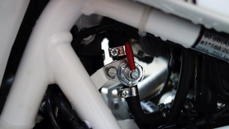

@v2lover: Schnellverbinder mit Rücklaufsperre wären mir bis dato unbekannt. Ich kenne nur von CPC diese Schnellverbinder, welche beim Trennen der Benzinleitung entweder 1-seitig oder 2-seitig automatisch schließen, damit nicht unnötig Sprit ausläuft. Aber sowie man diese zusammensteckt, ist der Durchfluß offen.
@friedrich: Danke für die Skizze. Im Moment läuft also der Sprit aus dem Hecktank durch Schwerkraft nach vorne in den rechten Fronttank. Die Benzinpumpe entnimmt den Sprit immer direkt aus dem rechten Tank, egal wo der herkommt. Richtig? Das Spritniveau gleicht sich in allen drei Tanks immer aus. Der Hecktank liegt höher, also läuft er theoretisch auch ganz leer. Und womit bist Du nun unzufrieden? Meine 690RR hatte ja im Grunde dasselbe System, nur in die andere Richtung. Meine Probleme - also mit Pumpe im Hecktank und freiem Zulauf von vorne - waren:
- Bei Bergabfahrt floß Sprit ungewollt aus dem Hecktank zurück nach vorne. Hinten also Reserve aufgebraucht und vorne mehrere Liter nicht nutzbar. Abhilfe: Rückflußventil PIERBURG 13mBar eingebaut, nach hinten geflossener Sprit bleibt im Hecktank, trotz Ventil ist der Durchfluß groß genug.
- Vollgetankt und gleich zum Paß raufgefahren. Es floß zuviel Sprit nach hinten und über meine Entlüftungsleitung am Deckel ins Freie. Abhilfe: Absperrhahn in die Zulaufleitung eingebaut. Nach Volltanken und geplanter Bergauffahrt Hahn zu. Wenn hinten genug Volumen frei ist, Hahn auf. Liegt so, daß ich während der Fahrt bequem drankomme.

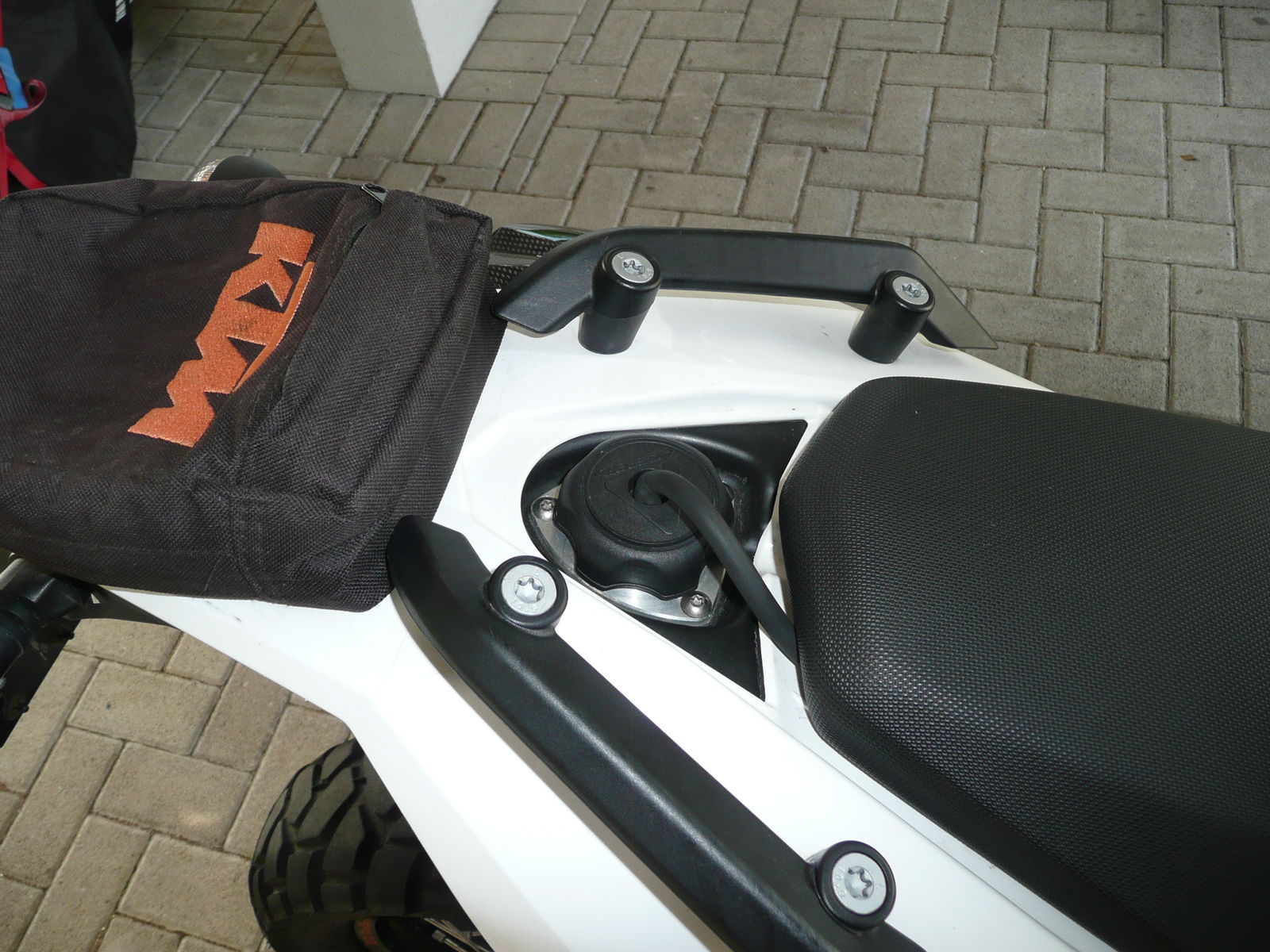

- Stichwort Entlüftungsleitung: Bei Verwendung des Serientankdeckels am Hecktank gibt es ein Problem. Dieser KTM-Tankdeckel hat ein integriertes Ventil. Gedacht ist dieser Deckel eigentlich für einen Fronttank (wie an der 640er z.B.). Das Ventil sitzt dann in Fahrtrichtung nach vorne, der Deckel meist etwas nach hinten geneigt. Das Ventilkügelchen läßt sowohl Entlüftung als auch Belüftung zu, bis die Maschine mal auf der Seite liegt und es wie es soll gegen Ausfließen sperrt. Nun ist bei der 690R und vermutlich auch bei der 701 die Einbaulage anders. Hecktank, Ventil am Deckel in Fahrtrichtung, aber nach vorne/unten geneigt. Das Kügelchen rutscht in Sperrstellung. Für die Benzinentnahme durch die Pumpe kann die Luft das Kügelchen wegdrücken und in den Tank nachströmen, bevor dort ein merklicher Unterdruck entsteht. Aber es kann kaum Luft heraus! Ergebnis nach meiner Erfahrung an der 690RR: Der aus den Fronttanks nach hinten fließende Sprit wird dadurch gehemmt, daß er im Hecktank das Luftvolumen nicht über den Deckel nach außen verdrängen kann. Ich war hinten schon gut auf Reserve, der Spritlevel in den Fronttanks aber immer noch mittig. Abhilfe: entweder das Kügelchen rausbohren, oder gleich einen CNC-Aluadapter plus kleinem Acerbisdeckel verbauen, darauf eine Benzinleitung setzen und nach unten zur Schwinge führen. Seither läuft der Sprit ungehindert in den Haupttank. Selbstverständlich müssen auch die beiden Fronttanks ungehindert belüftet werden. Manchmal werden hier statt der Käppchen ACERBIS-Leitungsventile eingesetzt und falsch montiert. Bei Deiner 701 könntest Du im Prinzip den Seriendeckel des Hecktanks belassen, Luft kann ja reinströmen und Du entnimmst den Sprit ja nur nach vorne zu den Fronttanks hin. Der Acerbisdeckelumbau wäre dennoch vorteilhaft, weil dieser mittels des CNC-Flansches etwas höher sitzt und so weniger Dreck in die Befüllöffnung fallen kann...
Mit diesen Modifikationen funktioniert mein Spritsystem über alle drei Tanks mit nur einer Pumpe, wie ich es haben will.

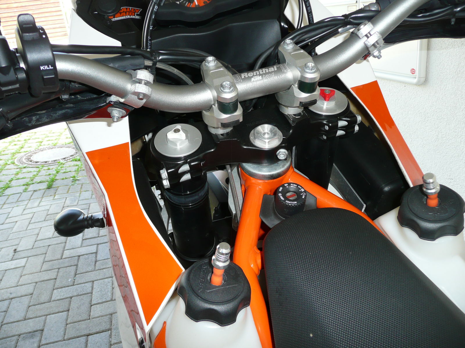

Schnellverbinder und Absperrhahn, das PIERBURG-Rückflußventil weiter vorne verdeckt hinterm Tank.
 Dateigröße:  303.57 KB
 Angeschaut:  3970 mal
CNC-Aluadapter mit kleinem ACERBIS-Deckel und Entlüftungsschlauch.
 Dateigröße:  320.93 KB
 Angeschaut:  3949 mal

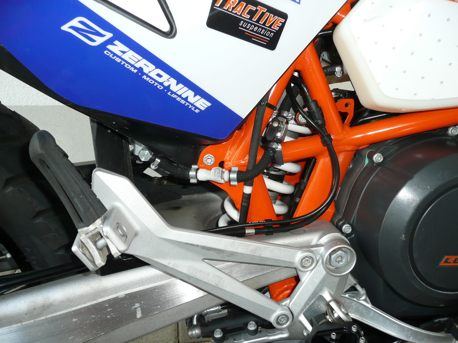

Entlüftungen der Fronttanks.
 Dateigröße:  351.07 KB
 Angeschaut:  3939 mal

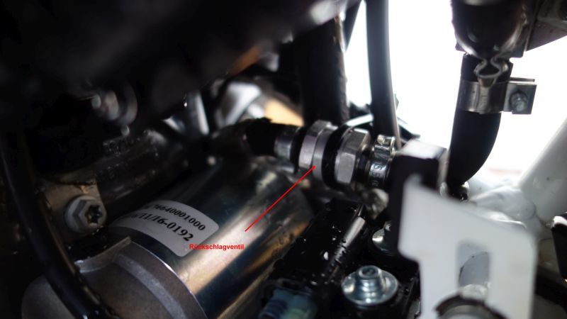

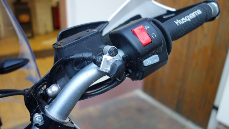

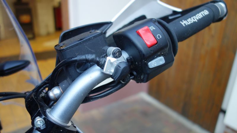

ich habe jetzt über den Winter mein Vorhaben realisiert.
KTM-Rau war so freundlich und hat mir den KS- Schaltplan der Rallye
geschickt. Verbaut habe ich schlussendlich je ein Rückschlagventil von Pieburg
und zusätzlich noch einen 3 Wegehahn. Der Schalter für die Pumpen ist
OE von der Rallye. Das habe ich mir gegönnt und ist auch die sauberste Lösung.
Heute war dann Probefahrt und es funzt alles tadellos. Wenn ich während der Fahrt umschalte habe ich 1-2 Sek. keinen Vortrieb da ich ja den Schalter und den Hahn nicht gleichzeitig bedienen kann. Damit kann ich aber gut leben da es bei mir ja nicht um Sekunden geht. Smile
Die grösste Schwierigkeit ergibt sich einfach aus den Platzverhältnissen. Im Elektrikfach geht es schon sehr eng zu, so das sich für ein zusätzliches Relais kaum ein gescheiter Platz findet, zumal ich das ABS-Dongle auch noch drin hab.
 Dateigröße:  78.61 KB
 Angeschaut:  3965 mal
 Dateigröße:  70.9 KB
 Angeschaut:  3956 mal
 Dateigröße:  68.49 KB
 Angeschaut:  3988 mal
